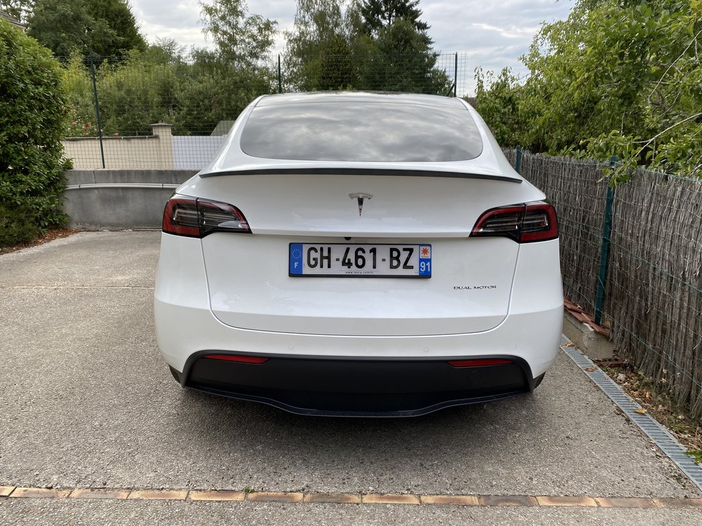

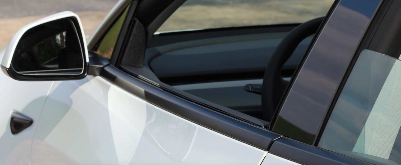

Bonjour à tous.
Pour ceux qui ont déjà touché leur MY LR, pouvez-vous me dire si les encadrements de vitres sont noirs mat, brillant ou satiné ?
L’idée derrière ma question est de choisir la finition la plus approchante pour l’aileron de coffre.
Merci d’avance pour vos retours

J'imagine que c'est mat, un poil satiné comme sur ma Model 3 :

D'après ce que j'ai lu et écouté, pour matcher avec le reste des accastillages, ce serait soit noir mat, soit carbone mat dans le style de la Performance

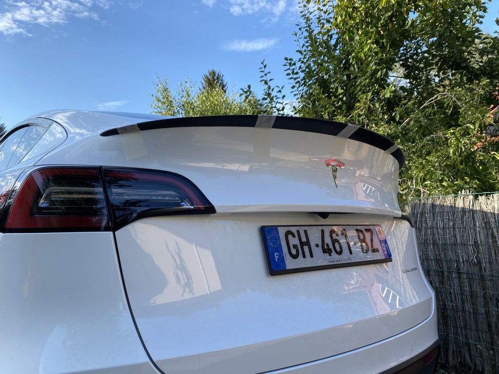

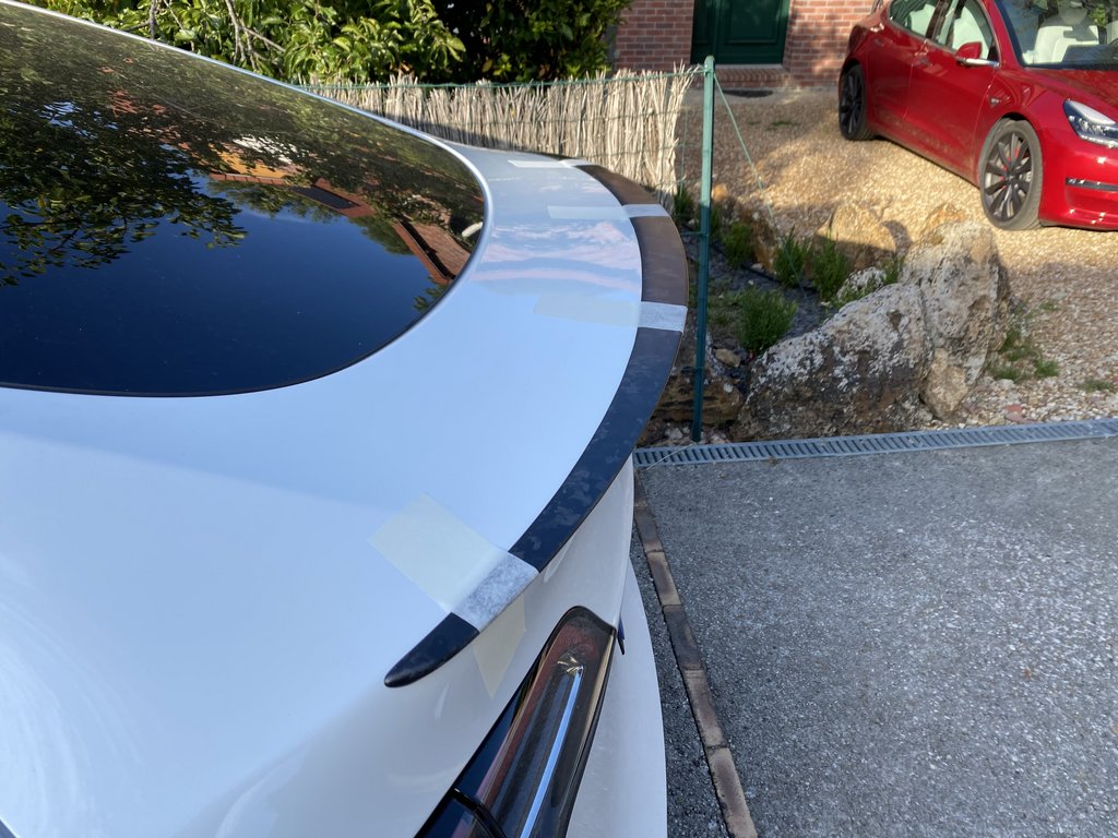

J’ai opté pour celui-là sur AliExpress en véritable carbone, de bonne qualité selon les retours utilisateurs et d’un prix déjà conséquent
https://s.click.aliexpress.com/e/_DDxLMSF
Je vous fais un retour sur mon achat AliExp (voir lien plus haut).
+ la qualité est bonne, beau rendu visuel de carbone véritable
+ la forme est parfaitement adaptée à la courbure du coffre
- délai de livraison TRES long : commande passée le 8 juin reçue le 26 juillet
- erreur de référence : version trame fibrée commandée (idem Perf) et version carbone forgé reçue
- après une nuit, le double face de tient plus sur l'ensemble du becquet, complètement décollé de la pièce sur un côté (comme beaucoup de ces accessoires, même le bécquet d'origine se décolle parfois aux extrêmités)
Donc prochaine étape, je redécolle tout pour mettre de la colle de carrossier Sikaflex 149 pour garantir la tenue dans le temps.
Concernant le modèle, je vais finalement conserver la version carbone forgé car pas si mal et pas envie d'attendre encore 2 mois de plus...
Je vous mettrai des photos dans la soirée, pas pris le temps d'en faire hier

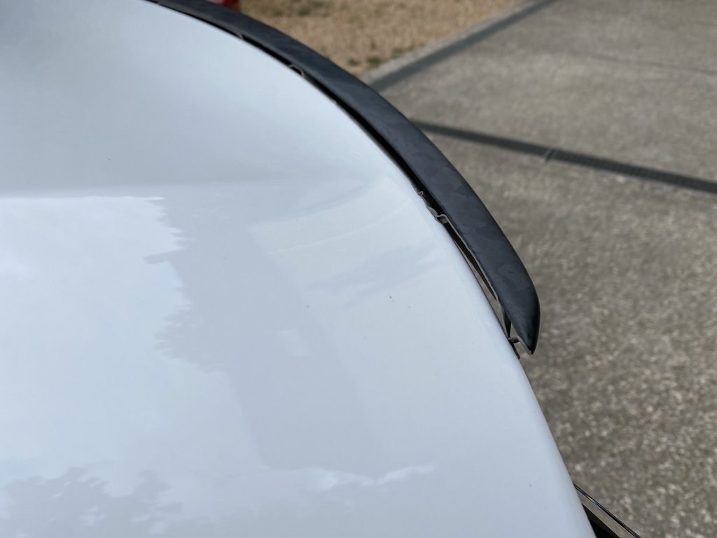

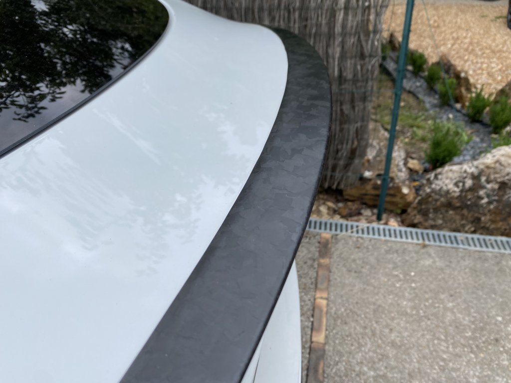

Voici les photos et ça y est il est démonté, le double face ne tenait vraiment pas fort…
TMY Dual 2022 Blanc Multicouches / noir
TMY Premium GA 2026 Bleu Marine / blanc
Messages : 29520
Re: Aileron de coffre
Ah oui en effet, surtout que cela c'est décollé aussi bien côté carrosserie que aileron.
Comment tu fais avec la colle pour que cela ne déborde pas ? je n'ai jamais osé.
myata
Messages : 56
Inscription : 19 avr. 2022
Voiture : Model Y Dual 2022
Message par myata »
Il va falloir être très précis et ne pas mettre un gros cordon sinon ça va baver en plaçant l’élément. Je vais peut-être utiliser une spatule pour lisser la colle avant la pose ou gratter comme pour coller du carrelage 😅

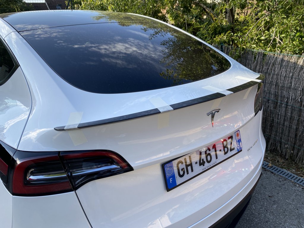

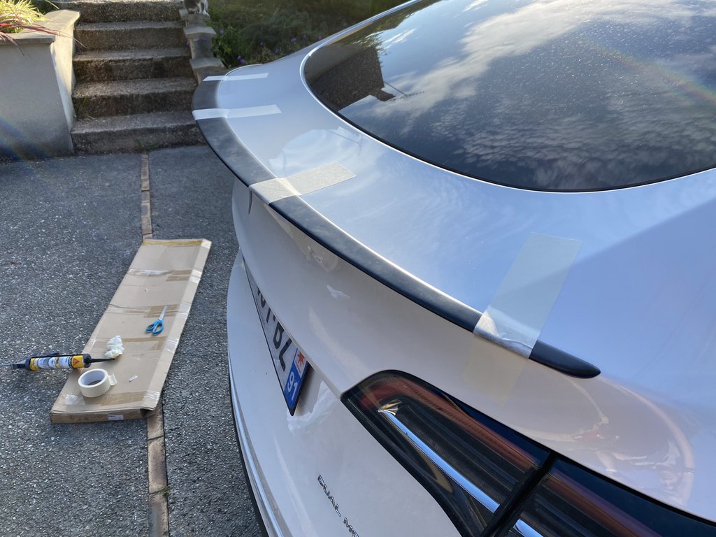

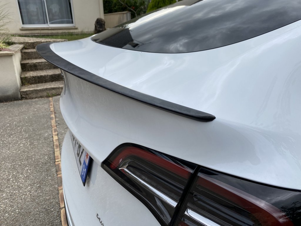

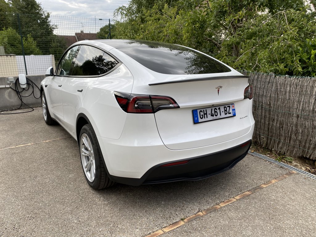

Nouvelle tentative à la colle pour carrosserie (colle à pare-brise)
koni12
Messages : 53
Inscription : 16 mai 2022
Localisation : Liège, Belgique
Voiture : MY LR Noir/Blanc 20"
Message par koni12 »
et quel ruban adhésif utilisez-vous pour faire tenir suffisamment et ne pas abîmer ?
Messages : 29520
:Top: la ça devrait tenir.
myata
Messages : 56
Message par myata »
On croise les doigts pour que ça tienne, j'ai pas mis énormément de colle pour éviter que ça ne déborde :roll:
Pour le scotch, des bandes de masquage pour peinture pour éviter que ça ne marque
