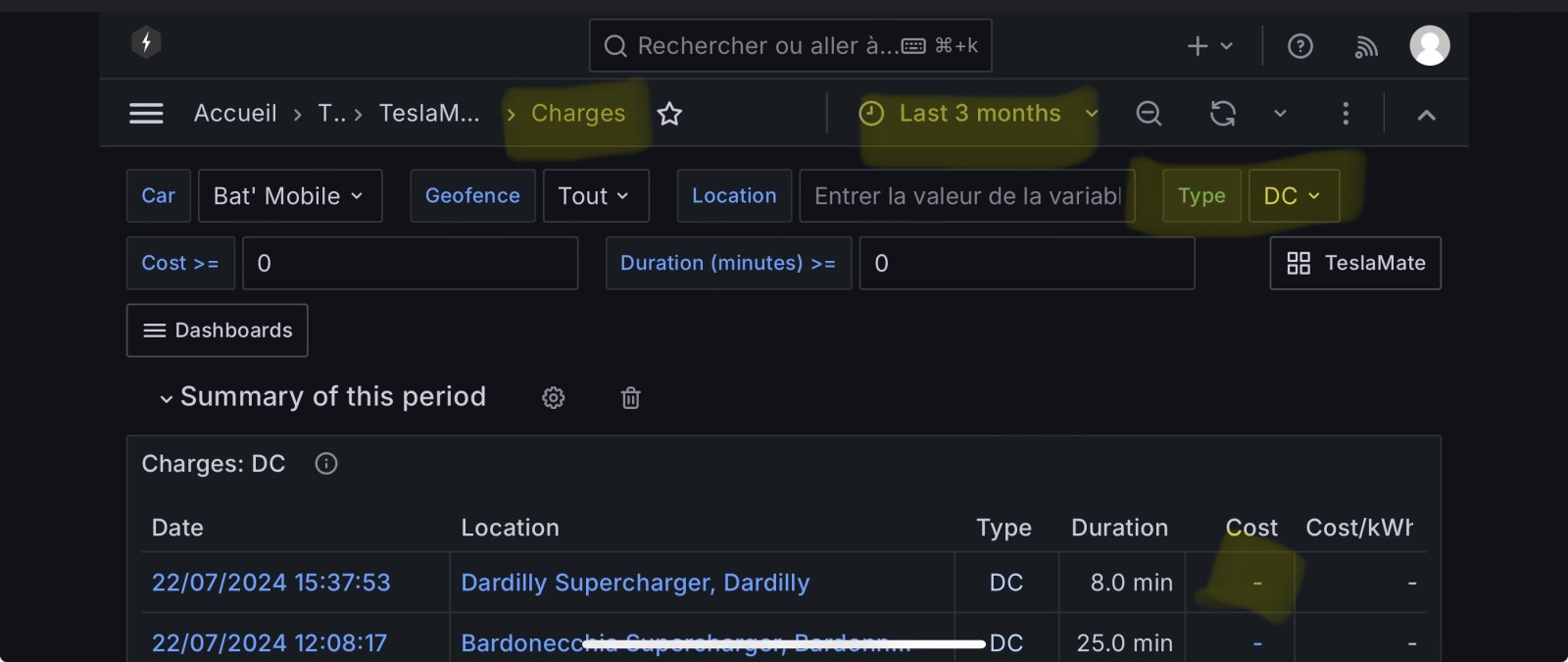

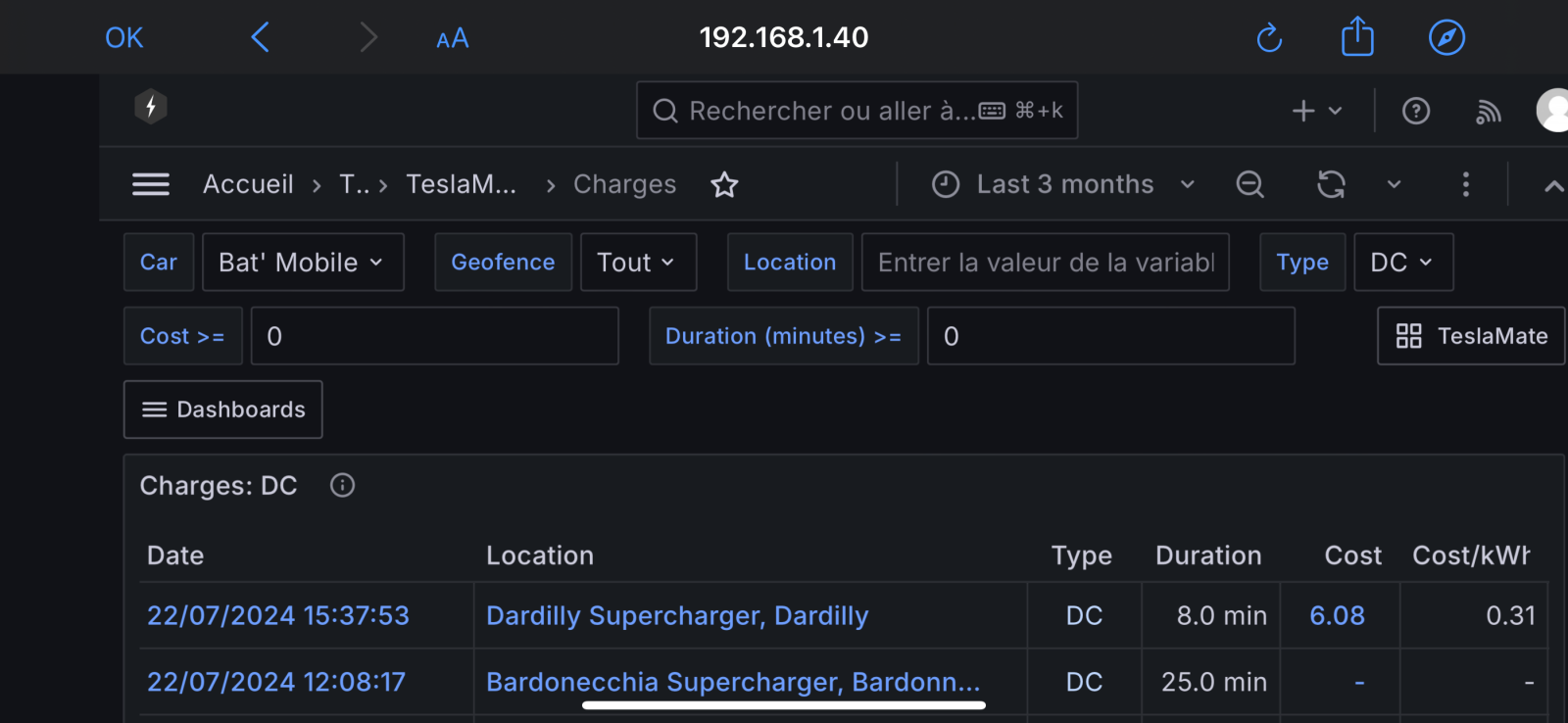

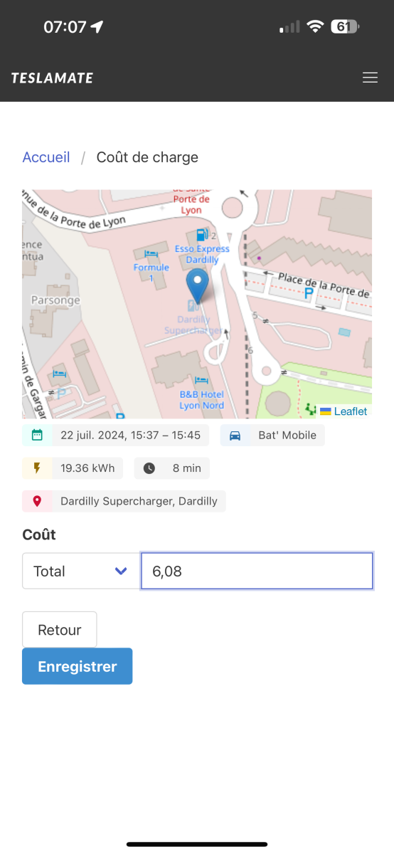

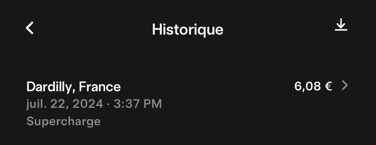

Le coût des supercharges n’est pas automatiquement ajouté. Vu la variation des prix selon l’heure de charge, ca m’etonnerait que ce soit fiable de toute manière.
Pour chaque supercharge, tu dois renseigner le coût global par rapport au nombre de kwh ajouté ou alors le prix du kwh.
Pour cela :
Tu vas dans le rapport « charges »
Tu filtres sur les charges « DC »
Tu cliques sur le tiret remplaçant la valeur de la charge et ca doit t’emmener de nouveau sur teslamate pour assigner un coût.
Tu valides et ca mettra à jour tous les rapports.
En exemple ma dernière supercharge à Dardilly :
Le coût de cette charge sur le compte Tesla :
La modif sur teslamate :
Le résultat :

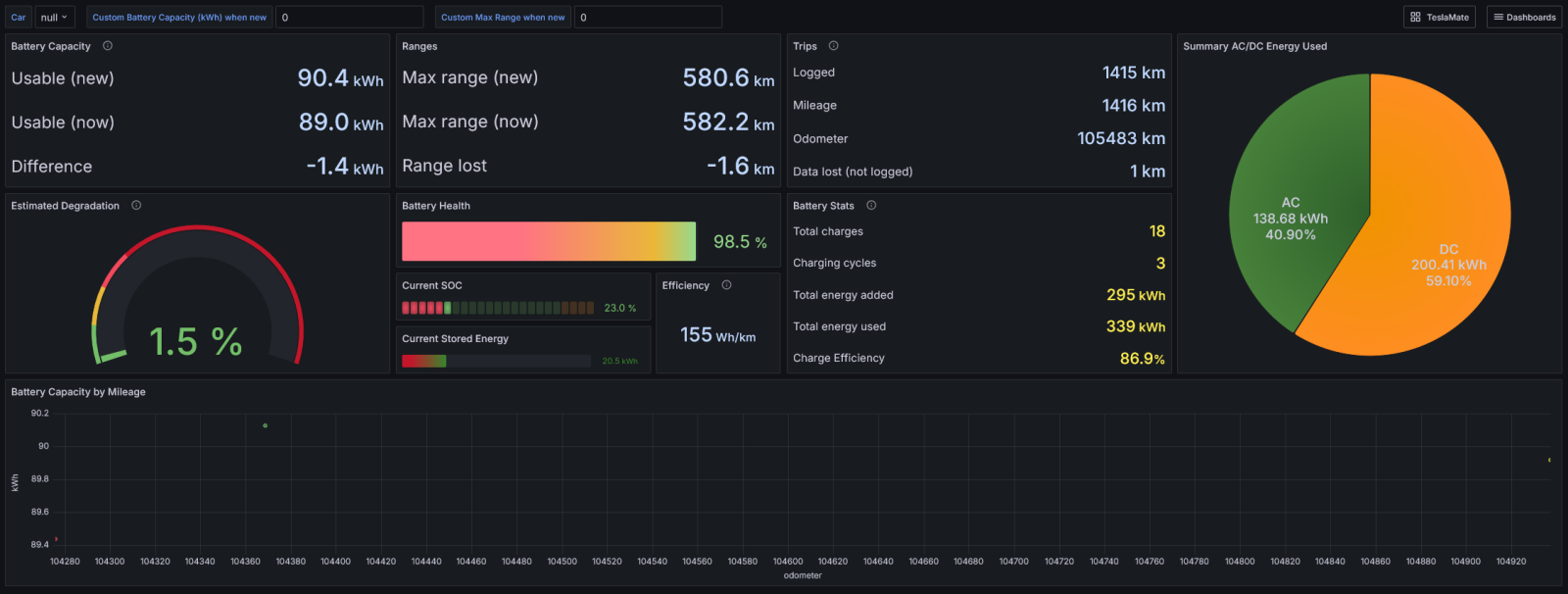

Dans "Battery Health", j'ai une capacité de batterie neuve à 90,4kWh. Ayant une Model S 100D, je m'attendais à ce qu'environ 100kWh s'affiche. Du coup ça me fausse la dégradation puisque ça me l'estime à 1,5% alors que je m'attends plutôt à un chiffre autour de 8 voire 10%...
Comment modifier cette capacité neuve ? :interroge:

Usable (New) correspond au chiffre relevé la premier fois que Teslamate a vu ta voiture.
Tu peux le modifier en entrant la valeur que tu veux dans la case juste au dessus, ou tu as 0 actuellement.

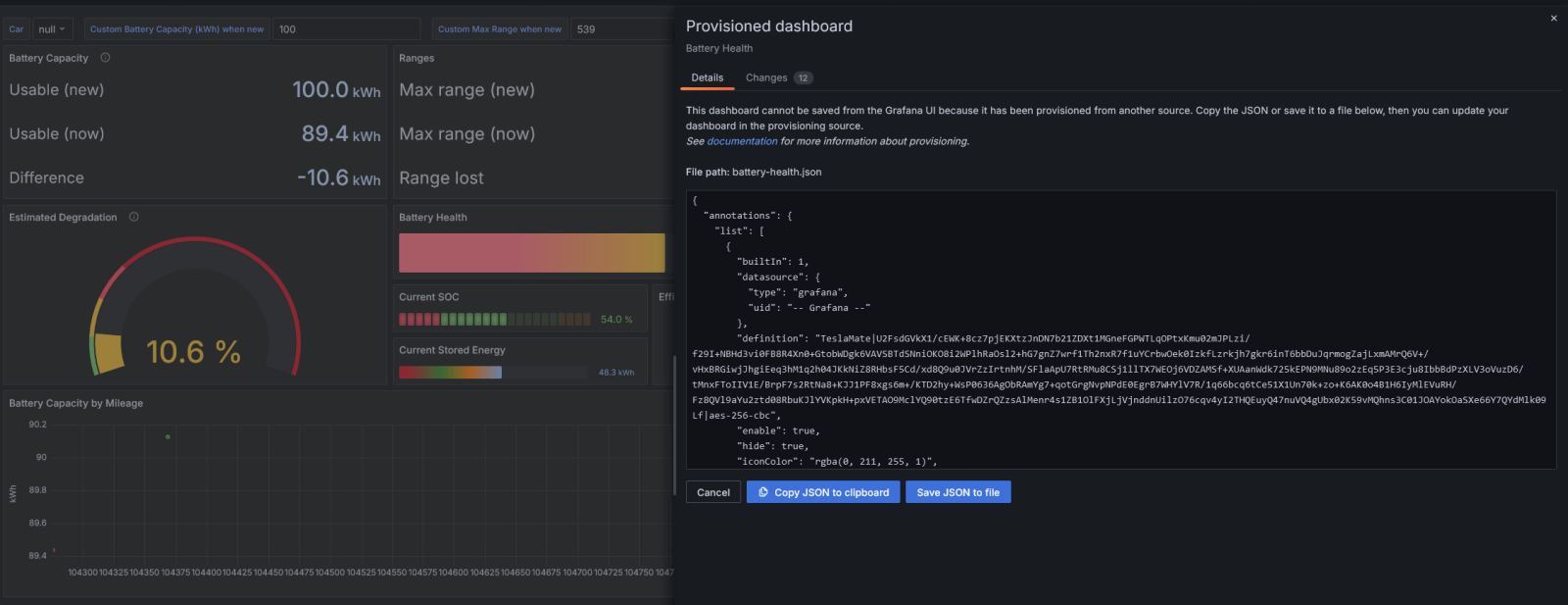

Merci de ta réponse. mais dès que je ferme la page, les valeurs inscrites ne restent pas enregistrées. On ne peut pas modifier manuellement et forcer Teslamate a conserver une donnée ?

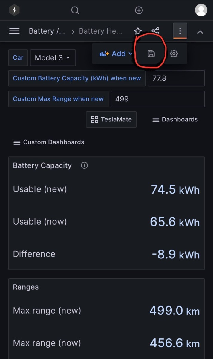

@sarti Il y a un bouton Save (entouré en rouge sur ma capture d'écran) pour sauvegarder les modifications dans ton dashboard :
De plus j'ai modifié une requête SQL pour retirer le buffer (3,3 kWh dans mon cas) car ce n'est pas fait autrement.

La sauvegarde ne semble pas possible :
J'ai téléchargé le fichier "Battery Health-1727126298728.json" modifié. Je me suis connecté via un client FTP au Raspberry. Où se trouve ce fichier stp ? Je ne trouve pas de dossier "grafana" dans "/var/lib" ou "/etc/"
Merci beaucoup.
Tesla Model S 100D - 2018
Messages : 6873
Re: Teslamate sur Raspberry Pi - Nouveau Tutoriel !
@sarti Je ne sais pas comment résoudre ton problème, désolé. De mon côté ça fonctionne avec le dashboard "Battery Health Custom" (du moins avec MyTeslaMate, mais avec TeslaMate sur Raspberry Pi ça devrait également fonctionner).

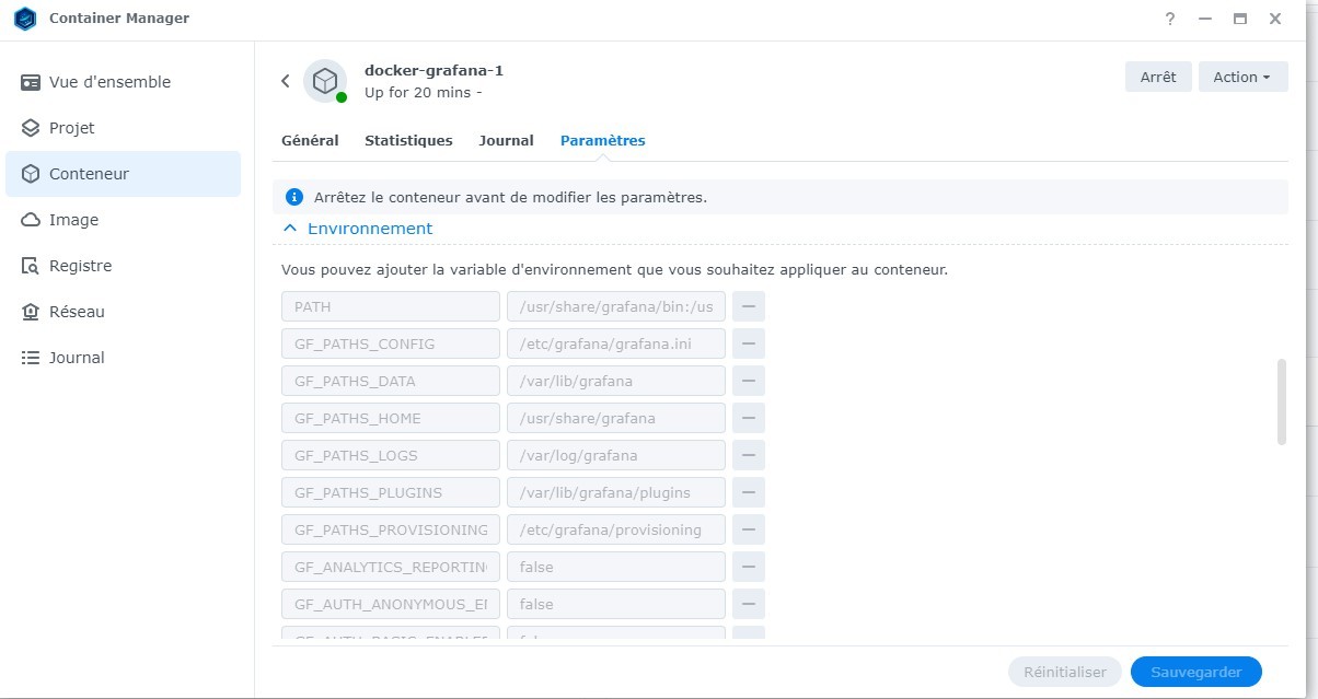

J'ai récemment installé teslamate sur mon NAS Synology et tout c'est bien déroulé , mais j'ai marlgré tout un petit soucis
Lorsque je vais sur santé de la batterie (screenshot1) il me manque des informations car je n'ai pas installé teslamate des que j'ai acquis mon véhicule, mais je peu entrer moi même la capacité de batterie et le kilométrage quand l'auto était neuve, c'est la que j'ai un soucis je ne peu pas sauvegarder (screenshot 2)
A priori cela vient d'un fichier config ou il faut éditer la ligne allowUiUpdates sur true.
C'est la que je ne sais plus quoi faire, je ne sait pas ou ce fichier config est stocké sur mon NAS, en effet tout l'installation c'est faite en ligne de commande, docker a bien les diffèrent centenaire mais comment les modifier (Screenshot 3)
Merci beaucoup
