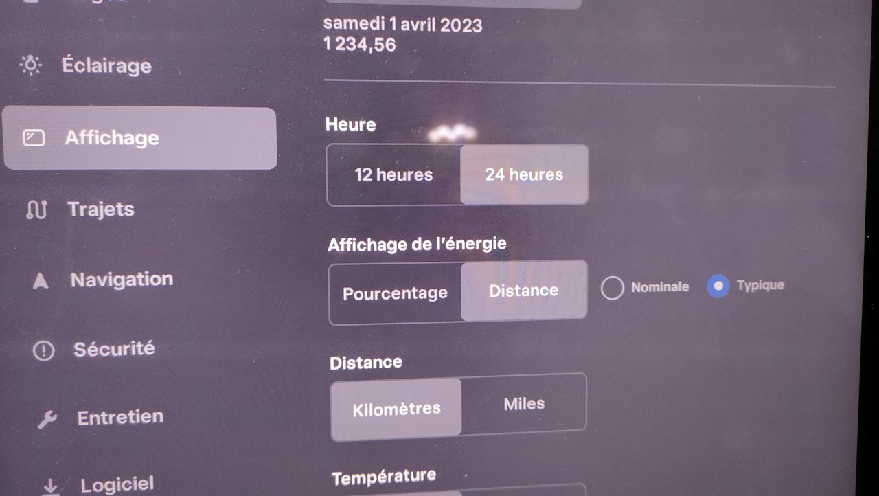

Justement la voiture affiche 2 chiffres selon la sélection du bouton radio (typique ou nominale) dans le menu affichage
404km en réglant sur Typique et 504km en réglant sur nominal.
J'ai imaginé que les 2 normes, ce n'est pas le cas?
Du coup quel réglage devrais-je prendre nominal ou typique et quelle serait l'autonomie neuve de référence à prendre pour le calcul?
Je suis un peu perdu.

Je ne sais pas trop, regarde peut être cette page : https://www.wikitesla.org/wiki/Autonomie

Merci Thomas,
dans cet article, il est précisé que la vision nominale est basée sur le cycle européen NEDC R101, très optimiste. Cette vision est plus optimiste que la vision Ideal Range aux États-Unis.
En revanche, Tesla propose en Europe une vision "typique" qui elle est un peu plus pessimiste (qui a dit réaliste :clin: ) que la vision basée sur le cycle EPA aux États-Unis.
Donc si le calcul de la dégradation est fait sur la base de la conso théorique neuve EPA et que je compare à l'autonomie affichée en Typique, la dégradation est surévaluée.
Il faut que je trouve la base utilisée par l'affichage Nominal (WLTP ou NDEC).
Quelqu'un sait comment Tesla calcule la dégradation des batteries notamment pour les questions de garantie?
