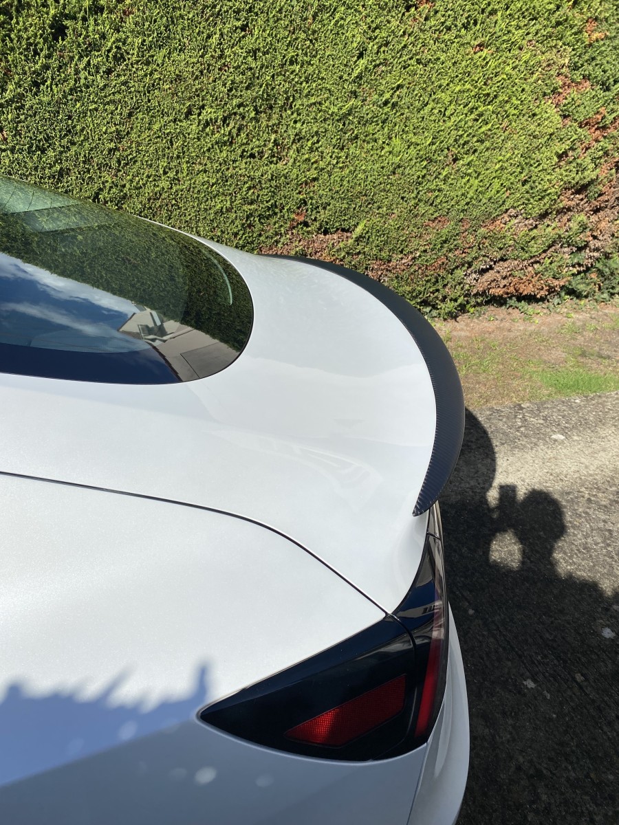

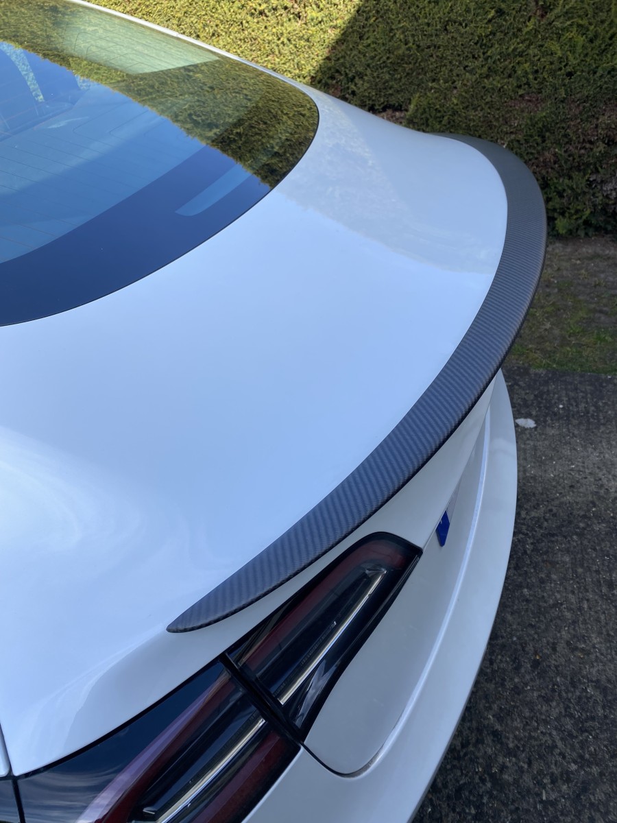

Finalement j'ai utilisé de l'alcool isopropylique comme conseillé par Greendrive (et par @Axolotl).
Messages : 6868
Re: Aileron / Spoiler Model Y
Voilà le résultat quelques heures après la pose :

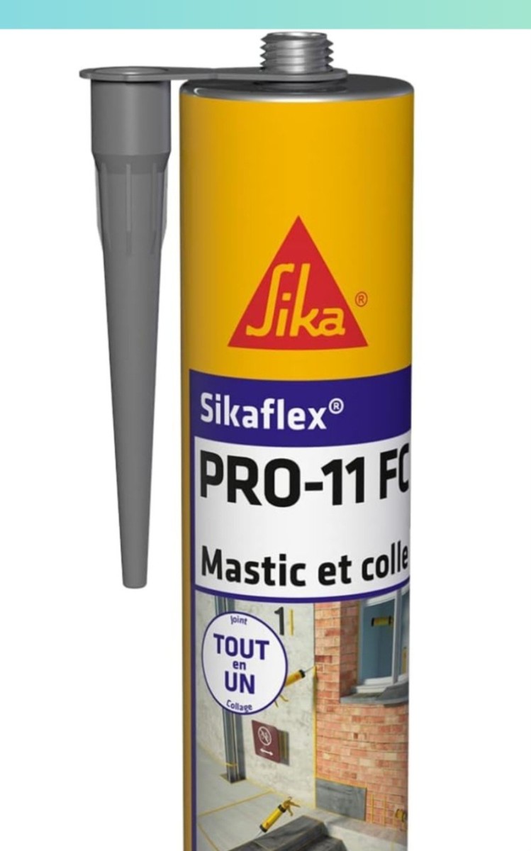

Salut @Naboo
J'aimerais savoir si ton collage au sikaflex 11 FC pro tient toujours ?
J'ai vu qu'il y'a le sikaflex 11 FC : multi usages
Le sikaflex 11 FC Pro : dernière génération
Le sikaflex 149 auto
Y'a le choix chez sikaflex 😂
Donc toi ca serait le sikaflex 11 FC pro ?
C'est pour ça que je réfléchis sérieusement à fixer mon spoiler à la colle..
Mon collègue me disait que le 3M n'aime pas l'humidité et plus tard, ca se décolle..la colle c'est le top.
Le seul soucis, c'est la retirer si changement de spoiler..faut utiliser une gommette pour l'enlever.. mais c'est faisable...
Si tu peux me faire un retour sur ta colle..
Merci à toi 👍

Salut @bmvorld
Oui, la colle tient très bien et tu pourra quand-même enlever l'aileron avec un fil en nylon. C'est ce que j'ai fait car depuis, j'ai fait un covering dont je suis ravi. Pour l'occasion, j'ai acheté un vrai carbone Green Drive avec le code promo du blog, que j'ai recollé directement sur le covering. Ça tient très très bien

@Naboo
Top merci pour ton retour..
Donc c'est bien la sikaflex 11 FC Pro ?
Quand tu as enlevé l'aileron, tu t'ai pas fait chier à virer la colle ? Tu as fait avec une gommette en caoutchouc ?

Oui, j'ai bien utilisé cette colle. Il me semble que j'avais utilisé de l'essence F pour enlever les marques de colle sur la carrosserie. Je n'ais pas fait de ponçage dans le becquet. Mais attention aux rouleaux qui on tendance à caler en passant sur le becquet tellement il tient fort. Encore plus avec le covering. Ça ne bouge pas !

Merci à toi...
J'ai acheté ce matin la 11 FC.
C'est la même que la pro à part qu'il n'y a pas une norme supplémentaire..
Je te tiens au courant quand je l'aurai fait.

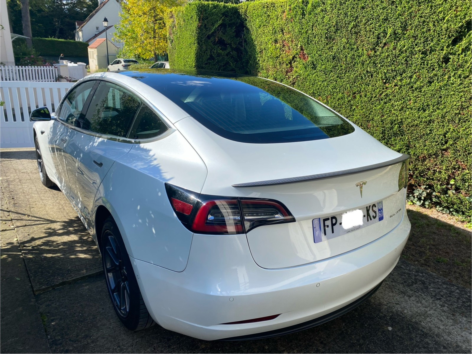

Cela va faire bientôt 6 mois que j'ai posé mon aileron de chez Greendrive (en finition carbone mat) et il est toujours là (aucun signe de décollement) :
Pas de souci non plus au niveau de l'aspect, aucune détérioration, identique au premier jour :top:
Je ferai un autre retour dans 6 mois (fin septembre, quand cela fera 1 an) mais je suis très satisfait de mon achat :smile:
