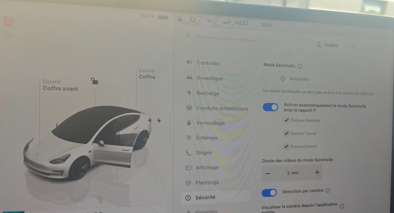

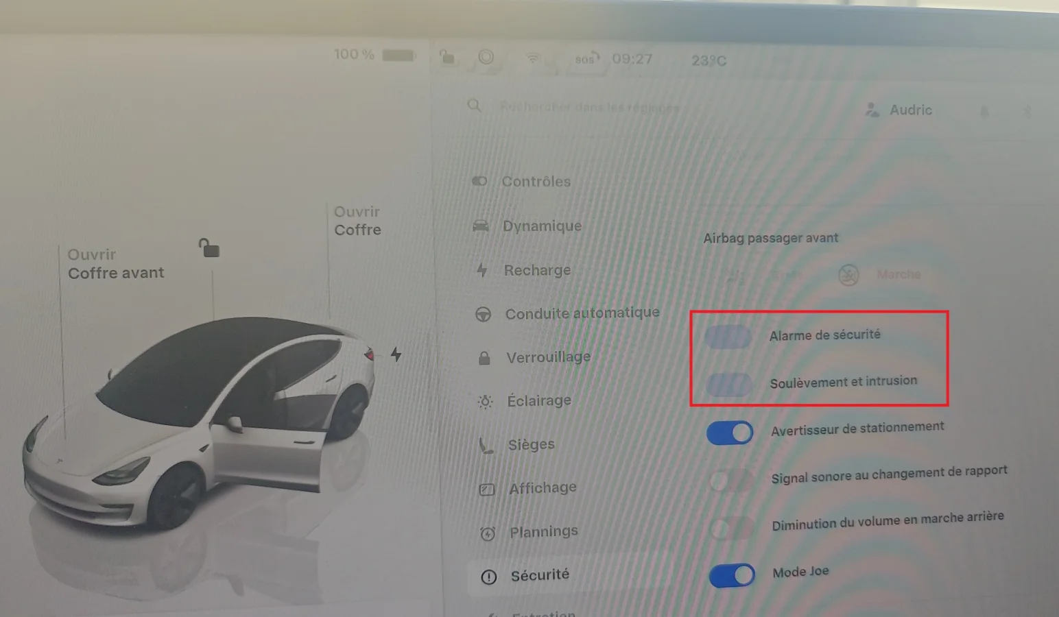

BotAudric
Messages : 5
Inscription : 28 juin 2026
Voiture : Tesla Model 3 2022
Re: Déclenchement intempestif de l'alarme
Message par BotAudric »
Cela fait deux fois en deux jours que l'alarme se déclenche à mon domicile à priori pour rien.
J'ai tenté de laisser tout ouvert pendant 5-10min au cas où c'était un insecte (suite à ce que j'ai lu sur ce post).
Par contre, impossible de désactiver l'alarme et le soulèvement et intrusion car le bouton est grisé malgré que j'ai coupé le mode sentinel, si quelqu'un sait pourquoi ?
Merci d'avance
Messages : 2777
@BotAudric
Tu as sélectionné activer automatiquement sentinel avec le mode P, je pense que c'est ce qui rends les boutons de l'alarme grisés.
