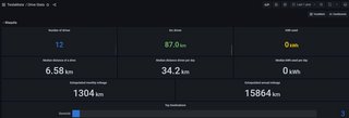

Voilà une copie d'écran avec les Kw à zéro ? Pour quoi ?
thierry
Messages : 144
Inscription : 11 juil. 2021
Localisation : France - 95
Voiture : TM3 SR+ v18 (LFP)
Re: Teslamate sur NAS QNAP, Synology, Freebox
Message par thierry »
Bonjour.
Ta copie d'écran est un peu petite, et le lien renvoie sur le site de l'hébergeur (et pas sur ton image hébergée).
Tu parles de kW ou de kWh ? Quel dashboard ?

cloclo
Messages : 40
Inscription : 15 oct. 2021
Localisation : Yonne
Voiture : Tesla model 3 sr+
Message par cloclo »
Le problème est réglé, il fallait attendre qu'il y ai un peu plus de données dans la base.
