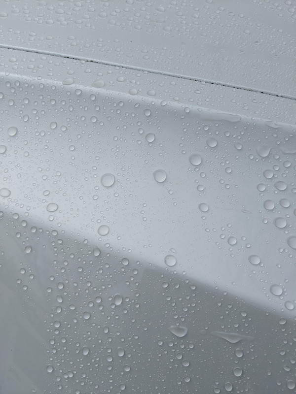

7 mois plus tard l'effet céramique à disparu je trouve, en tout cas sur le capot qui prends le plus je pense la chaleur du soleil.
Les côtés (portieres) eux sont toujours bien deperlants.
Lavage du jour et léger polissage rapide de surface pour redonner le brillant.
D'ailleurs j'ai trouvé une belle pointe dans un pneu, à mon avis je pourrai pas mettre de mèche c'est trop au bord du roulement... il ne perds pas de pression en tout cas pas assez pour l'instant si c'est récent... mais ça microbullait avec la mousse donc fuite... c'est un arrière, moins grave ils ont déjà bien souffert... (31000km à peine) témoin à 1mm environ

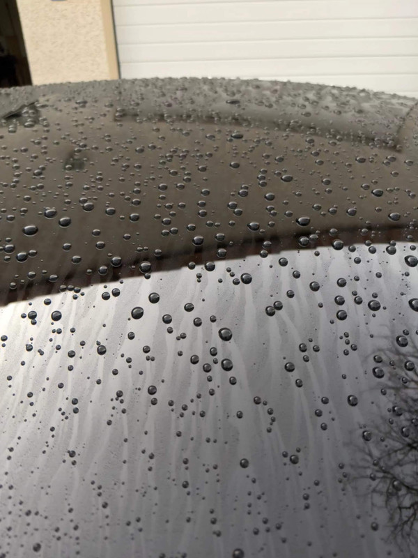

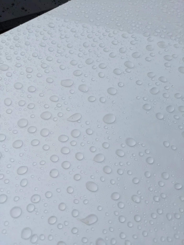

Je suis très content du résultat. J’ai commencé par un simple rinçage et voici le résultat :
Il y a un très bon effet déperlant malgré une semaine poussiéreuse :D Très facile à poser si on a un garage, la DC 60 c’est top !
Je profite de l’occasion pour dire que je suis également très content du résultat du sealant de meguiars sur les vitres :
Une petite photo après lavage, shampoing hybrid ceramic de turtle wax.

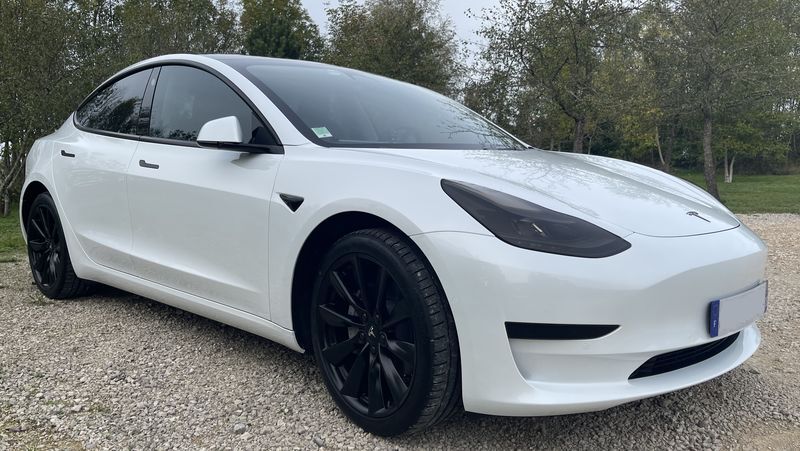

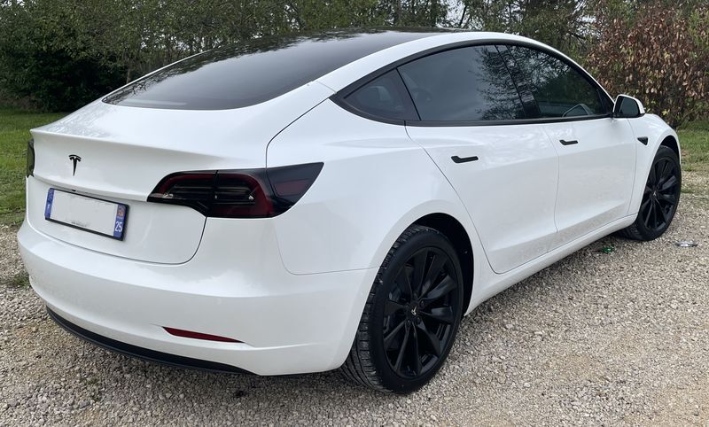

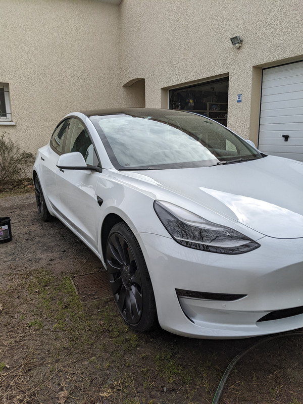

Je viens terminer ma céramique ; voici les étapes et produits utilisés :
- Prélavage Foam lance : GYEON - Q²M RestartWash
- Lavage : Foam lance et seaux : GYEON - Q²M RestartWash
- Démoustiquant : Shine
- Décontamination chimique : Carpro IRON X
- Dégoudronnage : ValetPRO Citrus Tar & Glue Remover
- Second lavage
- Décontamination mécanique : Clay bar Chemical Guys jaune + lubrifiant Chemical Guys
- Polissage en une étape : Koch Chimie Micro Cut M3.02 + Pad RUPES Jaune
- Suppression huile de polish : CarPro Eraser
- Céramique CarPro: CQUARTZ UK 3.0 (2 couches)
- Quick wax céramique : CarPro Reload
- 24 h après Scellant : P&S Detail Bead Maker
- Anti-pluie vitrages et toit : Nettoyage : Stoner Invisible Glass + éponge magique avec IPA - Traitement : Soft 99 - Ultra Glaco
- Céramique jantes : GYEON - Q² Rim Coating
- Pneus : nettoyage CarPro Retyre - Dressing : Autoglym Instant Tyre
- Protection des sièges : lotion protectrice pour cuir végan COLOURLOCK
- Plastiques finition mate : Natural Look de Poorboy's
- Intérieur des vitres : Stoner Invisible Glass
Les photos sans le soleil ne sont pas au mieux mais c'est doux comme une peau de bébé :D
