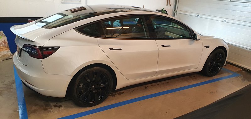

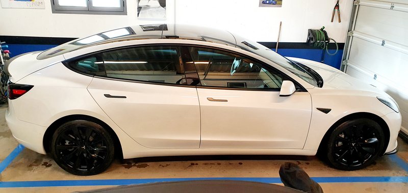

Olive a écrit : 26 mars 2021 12:20
J'en suis là et ça semble tenir très fort :
Je viens de me rendre compte que je n'avais pas mis les photos finales, désolé les gars :Nul:
C'est chose faite.
Vous remarquerez la lèvre Maxton également.
