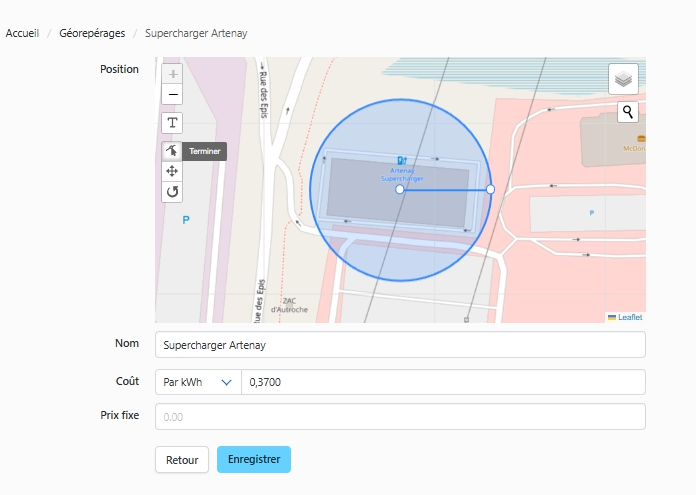

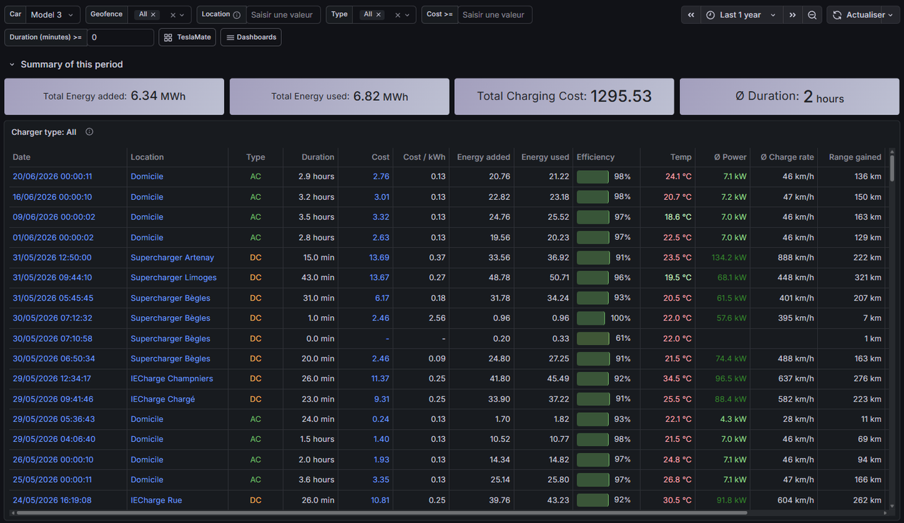

Je précise que certains tableaux de bord utilisent des géorepérages pour identifier les lieux de recharge (domicile, bureau, SuC, autres), ce qui nécessite d'en créer pour chaque nouveau lieu de recharge visité.
Pour cela on peut par exemple utiliser la liste des lieux de recharge du tableau de bord Charges :
En cliquant sur un lieu dans la colonne Location on accède au géorepérage correspondant (s’il existe) ou on peut en créer un dans le cas contraire :
Pour le domicile et le bureau on pourra tout simplement les nommer Domicile et Travail, et pour les SuC on utilisera un préfixe commun comme par exemple Supercharger.
:Fleche: Avec MyTeslaMate les coûts de recharge des superchargeurs sont mis à jour régulièrement (chaque jour à minuit) à partir de votre compte Tesla, aussi peu importe le tarif saisi (il n’est pas nécessaire de saisir une valeur).
