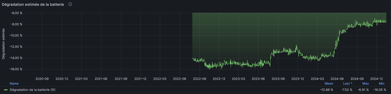

Il y a un panneau dégradation de la batterie dont l'affichage me semble inversé.
La dégradation s'affiche à plus de 14% en juillet 2022 et va en diminuant.....

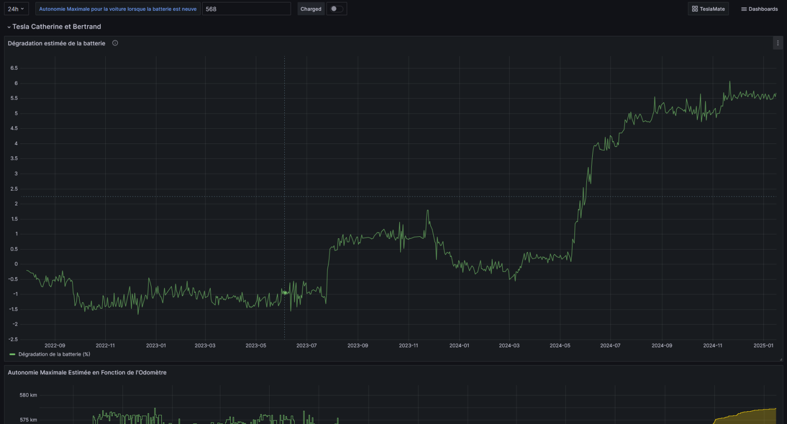

@Barca J'ai regardé le dashboard Dégradation Batterie que tu m'as envoyé et je pense que le problème vient du fait que l'autonomie maximale quand la voiture est neuve est définie dans une variable qui n'est pas visible (avec la valeur 499 km, ce qui me fait supposer que le créateur de ce dashboard a une Model 3 LR 2019/2020 comme moi :clin:).
Tu peux modifier les propriétés de cette variable pour la rendre éditable. Il s'agit de la variable autonomie_max :
En mettant la bonne valeur je pense que tu obtiendras une dégradation cohérente (enfin j'espère).
Voilà ce que ça donne avec mes données :
Mais il s'agit d'un calcul basé sur l'autonomie et non sur la capacité restante de la voiture...

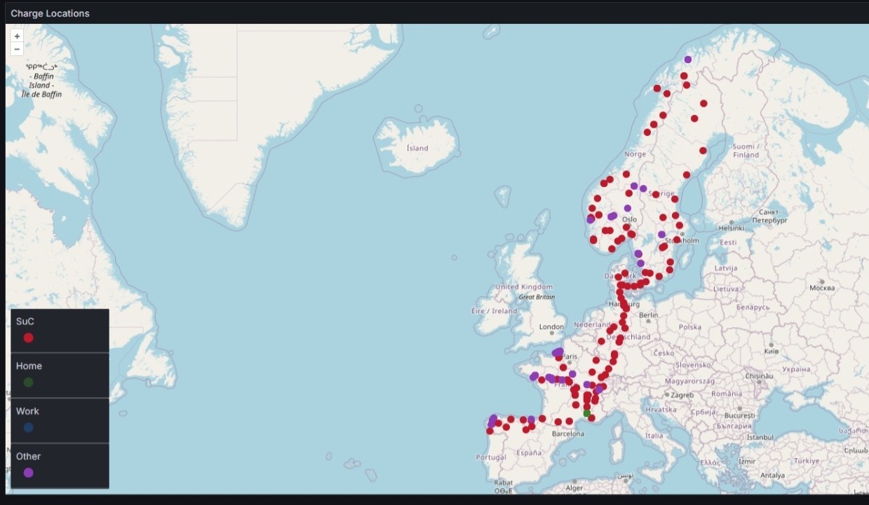

@Barca et @yvespsv Avant de vous envoyer mon dashboard Charge-Locations je voulais vous préciser que j'ai rajouté une variable Suc prefix qui permet de définir un préfixe pour le nom des superchargeurs (qui doivent figurer dans la liste des géorepérages, et qui seront affichés en rouge).
En ce qui me concerne il s'agit de Supercharger :
J'ai également ajouté une variable Home pour choisir le géorepérage correspondant au domicile, qui sera affiché en vert. Et une variable Work pour choisir le géorepérage correspondant au lieu de travail, qui sera affiché en bleu.
Les autres lieux de recharge devraient être affichés en violet (je n'ai pas pu le tester avec mes données car je n'ai jamais rechargé ailleurs qu'en SuC, à domicile ou ou travail) :
Je vous envoie le fichier JSON d'ici quelques minutes :salut:

Envoi le moi aussi c'est sympa les points sur la carte lol
On l'a déjà dans les charge stats mais il mélange toutes les charges
C'est rigolo de voir nos zones de roulage ;)

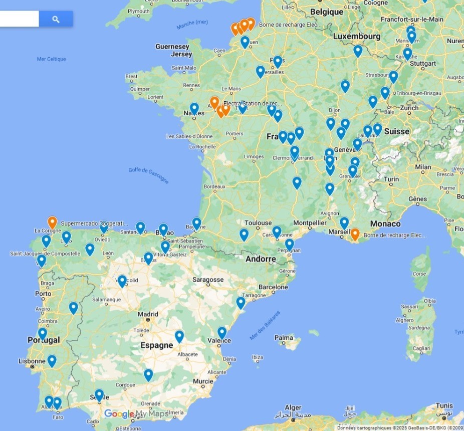

Voilà le résultat du Dashboard de @jpz68 qui présente les différents points de charge grace à Teslamate.
Bon il manque le Portugal + Espagne Sud mais c'est parce que j'avais changé mon mot de passe et Teslamate n'a pas pu enregistrer le voyage de Oct 2023.
Ce tableau est mieux et plus rapide à réaliser grace à Teslamate et Georepérages que de rentrer les infos manuellement dans Maps
Super merci à @jpz68
Tableau JPZ68 de Teslamate
Zoom
Les points de recharge créés dans Maps manuellement

Pour le dashboard Dégradation de la batterie, la modification de la variable de départ rend la courbe plus cohérente, mais elle ne correspond pas aux chiffres de dégradation calculée par Teslamate. Je suis même sur les premiers mois à une dégradation négative. C'est un peu comme si le niveau 0 était erroné. Je ne sais pas comment le modifier pour que cela corresponde aux autres calculs. Si on ajoute la valeur négative la plus basse à la valeur la plus élevée, on arrive à la valeur actuelle ou je me trompe.
