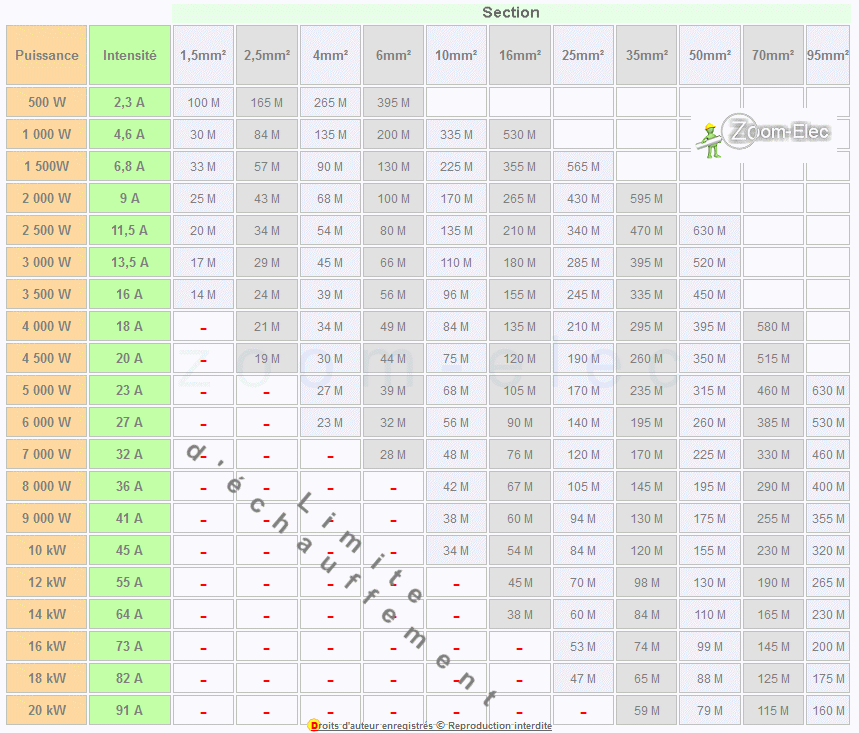

Il va relier le câble de la borne (6 mm2) finalement au tableau ou il va rajouter une ligne avec un DD et un disjoncteur 32A . C'est moi qui ai du lui dire que le DD devait être du A, il voulait mettre du B beaucoup plus cher (pour triphasé). Je vais surement me retrouver avec deux DD et deux Disjoncteur 32A...
Pour moi on pouvait aller jusque 28 mètres en 32A avec du 6mm2. Sinon. Je peux aussi lui dire de mettre un Disjoncteur de 25A a la place et je limiterai la puissance correspondante depuis la tesla a 25 A.

Messages : 29511
Re: Livraison du wall connector? si longue?
D’apres ce tableau c’est pourtant bon :

voila ce que jai demande a l électricien finalement, qui voulait tirer du 32A sur du 6 mm2 avec un disjoncteur 32 A (soit disant c est conforme car c est ce qu ils mettent pour du plancher chauffant qui tire a 32A).
On garde mon fil 6 mm2 plutôt que tout changer en 10 mm2 et on paramètre la borne de recharge a 25A (elle est paramétrable de 1 a 32). Et de toute facon je paramétrerai la Tesla a 25 A max.
On monte sur le tableau principal sur une nouvelle ligne un DD 40A 30 ma type A et un disjoncteur 32A auquel on relie le cable 6 mm2 et c’est tout . Si ce n’est pas possible on rajoute alors simplement un disjoncteur 32A sur une ligne déjà existante ; il reste quelques emplacements, quitte a changer le DD de la ligne pour qu il soit de type A. Cela chargera de nuit de toute façon; je n'ai pas de consommation de nuit sur cette ligne; 25A pour un DD 40A il y aura pas de problème.
