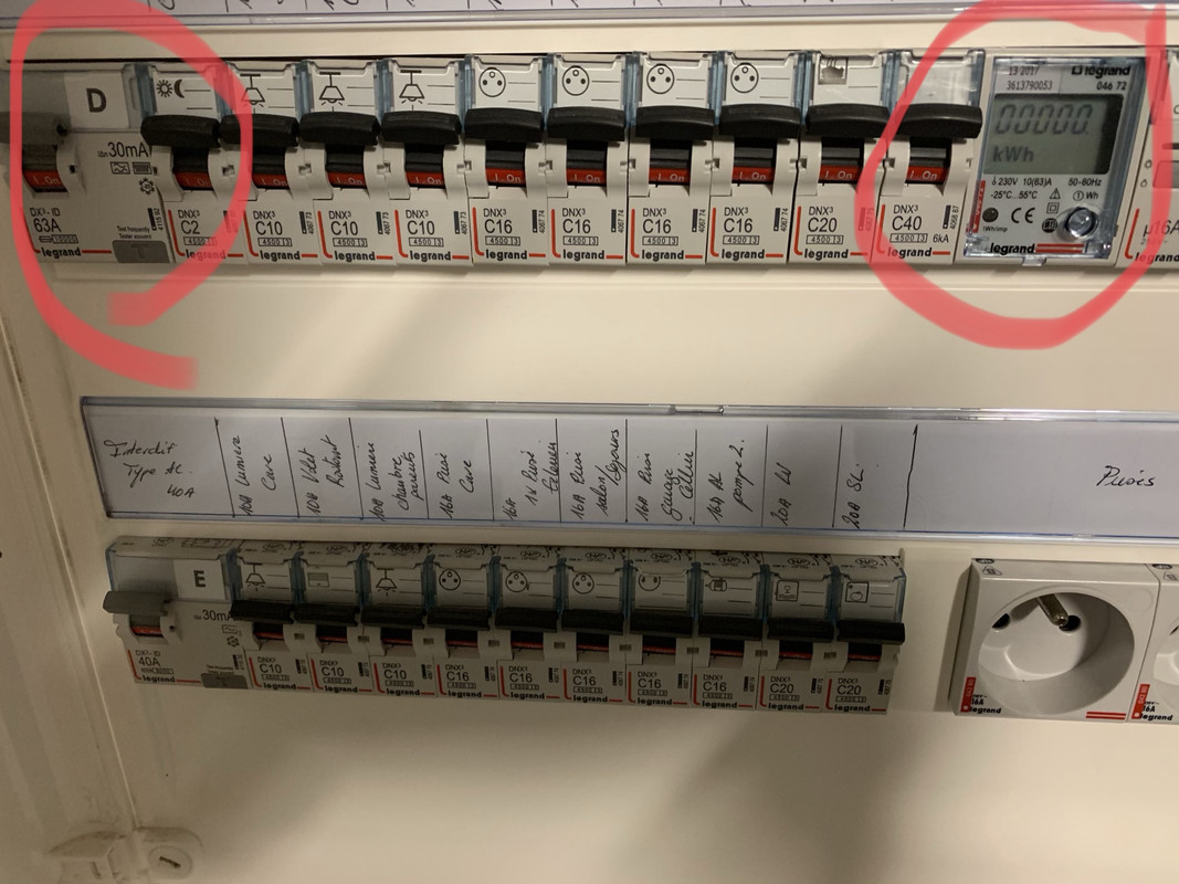

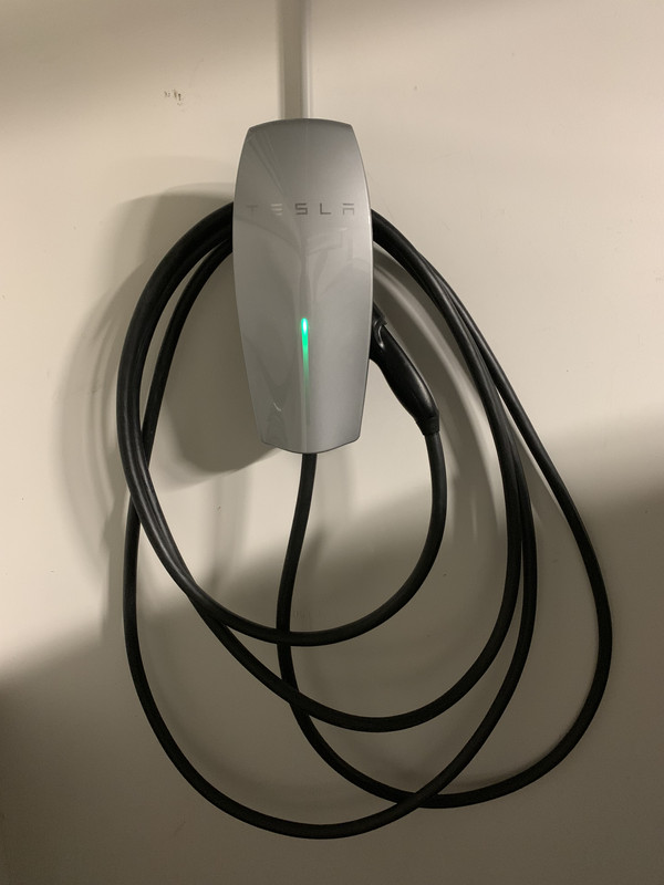

C’est très simple à installer.
Il y a 3 étapes à faire dans l’ordre :
1) préparer son tableau électrique en choisissant la ligne de charge la moins encombrée ou la moins sollicitée. Le différentiel sur cette ligne doit pouvoir supporter un disjoncteur 32 ou 40a en plus.
Chez moi, j’ai changé le différentiel avec un 63a type F (pour micro gestion des éléments électronique) + rajout d’un disjoncteur 40a (pour assurer qu’il n’y ait pas de limite avec un à 32) sachant que je charge à 32a, 7,2KWh + compteur individuel du disjoncteur (je veux savoir combien ça me coûte tous les mois).
2) poser un câble ou 3fils (phase, neutre et terre) d’une section supportant la puissance que tu veux soumettre (chez moi 3x6mm2)
3) poser le WallConnector en suivant la vidéo d’installation (très,très simple). Prenez le 7,5m il est au même prix que le petit.
Bravo vous chargez a 32a, 7,2KWh soit la charge maxi en monophasé.

Non, c’est pour ça qu’il faut le mettre sur la ligne la moins sollicitée. En plus il faut bien vérifier d’avoir un abonnement correspondant à 80% de charge maxi (chauffage ou piscine + plaque de cuisson + four + LL + SL). Pour moi pas besoin et de loin car au maxi avec la voiture à 32A, je consommerai 62A.

Merci Nico pour le super tuto, du coup je suis juste en puissance souscrite (9kVA ) et doit passer de à 12 KVA je pense.

C’est ça. La différence de tarif sur l’abo et le Kwh est tellement négligeable en HC. Faut en profiter.
Tu peux récupérer les crédits d’impôts si tu gardes toutes les factures du matériel, borne comprise.

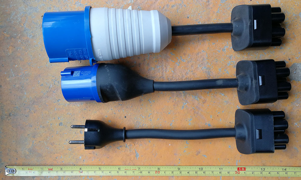

Sur les TM3 l'UMC gen. 2 fourni monte sans problème à 32A a condition d'avoir le raccord qui va bien. le raccord bleu, petit diamètre, fourni en France est pour 16 A. Pour utiliser 32A monophase, Il faut le model bleu en gros diamètre.
Il faut demander à Tesla de vous en vendre un, sinon un petit fournisseur aux USA en livre volontiers en France:
https://www.evseadapters.com/collection ... -x-3-gen-2
Cet adaptateur vous permet de charger votre Tesla modèle 3 (ou le modèle S ou X avec le contrôleur UMC de génération 2) aux prises secteur caravane 3 broches 32 ampères bleu CEE (diamètre 57 mm) de toute l'Europe. Une extrémité va à la prise murale bleue de 32 ampères, et l'autre extrémité vers le connecteur Tesla Gen 2.
Pour votre sécurité, cet adaptateur comporte un circuit interne qui surveille la température de la prise et communique avec la voiture pour régler automatiquement le courant de charge à 32 ampères ou moins si nécessaire. Pas besoin de régler manuellement le courant - il suffit de le brancher!

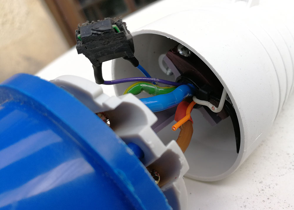

Après la remarque du post d'Olivier83, je reviens sur cet adaptateur 32A de la marque evsadapters
En effet la photo que l'on nous montre ne fait pas sérieux, même un amateur ferait mieux.
Moi qui pensait que les "boites" Américaines , étaient plus fiable que les Chinoises, je suis déçus.
J'ai donc ouvert le raccord que j'ai reçu, même pas surpris de ce que j'y ai trouvé puisque j'étais prévenu.
On voit bien qu'il y a sept fils,4 fins plus 3 en 6 mm², avec un petit boitier noir, sans doute une thermistance.(evsadapters revendique une protection thermique, que Tesla ne signale même pas. Ce détail m'avait incité à l'acheter)
La prise bleue est marquée made in china et n'est pas très bien finie, par contre la pris noire qui va à l'UMC semble correcte, peut être même d'origine Tesla. Mais où ont-ils trouvé cette prise Tesla ? Ce n'est certainement pas Tesla qui la leur a fournie directement!
Ma petite hypothèse est la suivante;
Ils on pris un vrai raccord Tesla(celui qui à le plus long câble), ont enlevé la prise mâle moulée noire d'origine, et l'ont remplacé par une prise bleue 32A. Si on regarde le petit boitier noir de très près on voit qu'il à été récupéré dans la prise moulée d'origine, c'est une vraie boucherie au cutter. Il reste des fragments de caoutchouc et Il y a un petit bout de circuit imprimé qui dépasse. Quant aux autres fils fins non utilisés, soit ils servaient à déterminer l’ampérage maxi selon une combinaison de diodes ou de résistances, soit ils sont là pour faire joli. Je pencherais plutôt pour une combinaison, avec: 32 A = fils vides par défaut. Ce n'est qu'une hypothèse, n'allez surtout pas essayer de faire pareil il y a risque de fumée comme en Chine.
Désolé d'avoir incité quelques uns ici même à acheter ce produit. Trop cher pour la qualité fournie, cependant il reste fonctionnel.
Il semble fonctionner correctement jusque là. Avant de remonter le total, j'ai isolé le petit boitier et les fils, et ça redevient un travail d'amateur plus sérieux. En tout cas plus sérieux que la "boite USA" qui me l'a vendu.
Je ne conseil plus cet achat, ou alors trouver un autre fournisseur , dont il faudra bien surveiller la qualité.
Si vous connaissez d'autres fournisseurs pour cet adaptateur 32A, faites nous le savoir, cela pourrait dépanner bien des gens.
