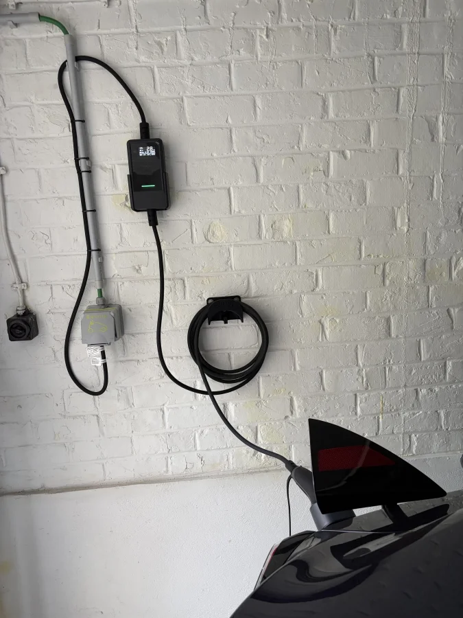

Prise renforcée installée, chargeur dé fonctionne parfaitement :smile:
@Thomas Encore merci pour la réduction lors de l’achat du chargeur !

@satbox
Ce n'est vraiment pas une bonne pratique de laisser le câble de recharge enroulé de cette façon pendant la charge car lorsqu'un courant important circule, le câble chauffe naturellement. En restant enroulé, la chaleur a beaucoup plus de mal à se dissiper.

Ives a écrit : 12 juin 2026 08:08
@satbox
Merci pour ton message, en effet tu as raison et je suis conscient que ça pourrait poser problème. J'ai réalisé un test et même à 16A après plusieurs heures de charge il n'y a aucun échauffement de la partie enroulée du câble, raison pour laquelle je le laisse comme ça :clin:
Merci!
