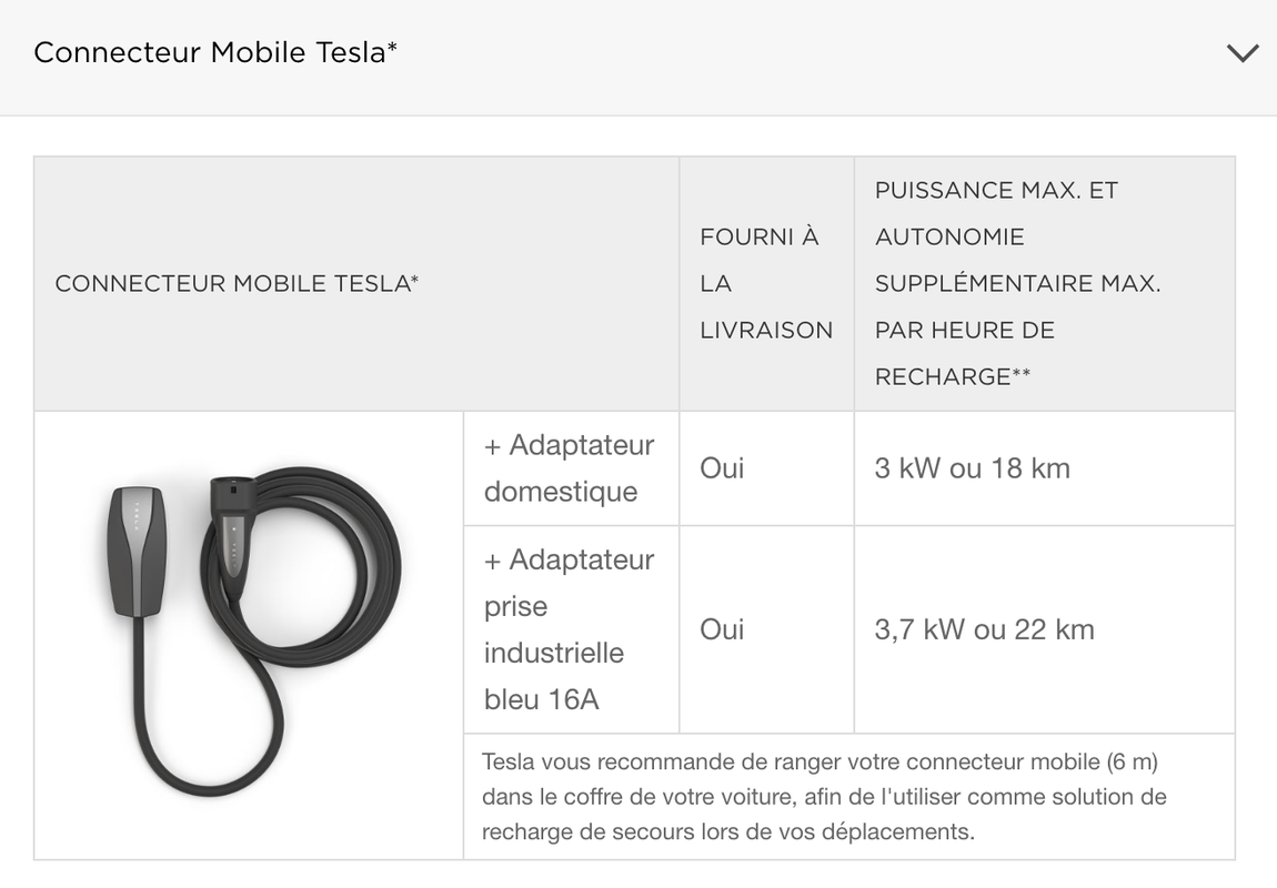

J'utilise l'UMC en déplacement sur des prises 230 volts, j'ai parfois 10, parfois 13A. La voiture limite l'intensité quand elle détecte une baisse de tension.
Avec l'adaptateur Bleu 16A fourni avec la voiture tu pourras recharger à 16A mais pas sur une prise Greenup.

Je charge avec une prise UMC sur une prise bleue raccordée en direct sur un disjoncteur 16A : je suis à 22km/h... alors que tant que j'avais une prise domestique au bout, j'était à 10/12km/h... y'a pas photo ;)

La réponse est très claire : avec cette prise et le cordon mobile TESLA, je charge à 18 / 19 km par heure ... comme avec une prise standard, d'après ce que j'ai lu dans les posts ci-dessus.
La seule différence que l'on pourrait éventuellement noter, c'est que cette prise GreenUp est une vrai 16A et qu'elle est capable de tenir le coup sans problème sur une longue durée de recharge, alors qu'avec une prise domestique "standard", qui elle n'est paraît-il pas faite pour supporter une telle intensité sur la durée, c'est moins sûr.
