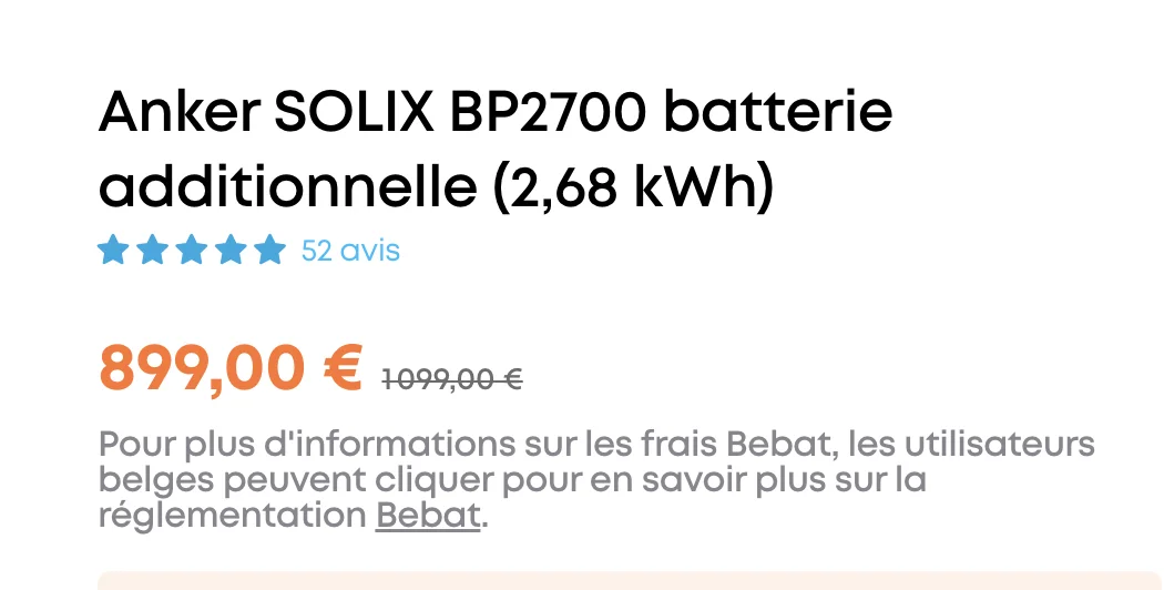

@Ohlala747, Je ne vais pas polémiquer mais c'est bien 2,68 kWh, utilisables à 90% ou 95% selon les réglages et kWh et non kwh :smile:

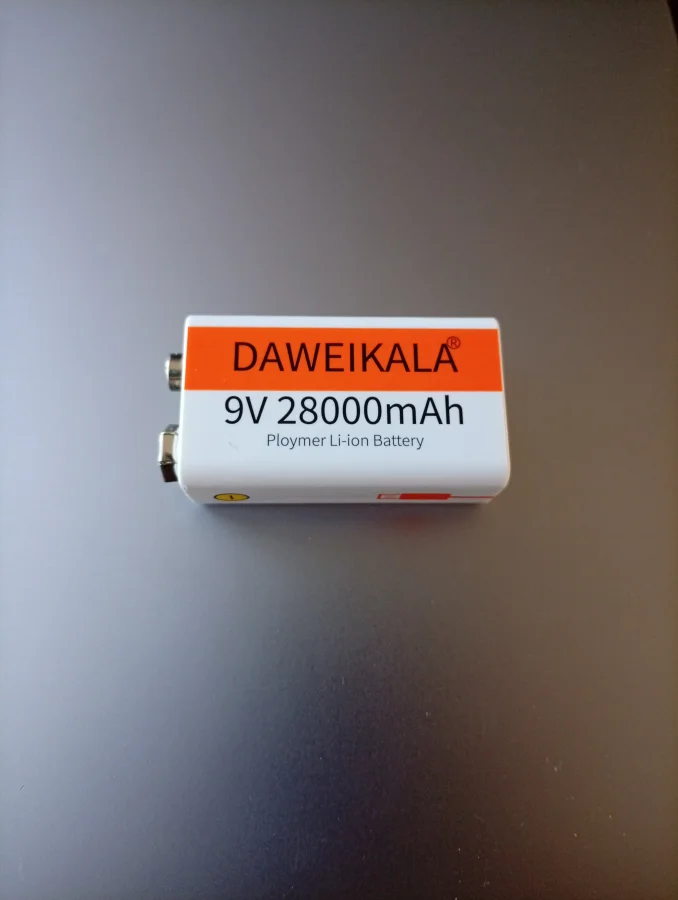

mais il ne faut pas oublier que les unités chinoises ne sont pas tout à fait les même que les notre, la confusion est compréhensible
la preuve, dans une pile de 9V comprenant le BMS pour recharge enUSB-C
28Ah dans ce volume, ce serais un miracle :interroge:
