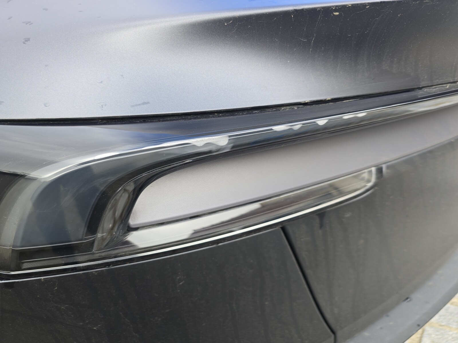

Souci de condensation dans le bloc de feux arrière constaté il y a deux semaines.
Signalé via service app / RDV à domicile avant-hier / remplacement de l'ensemble du bloc arrière, 20 minutes d'intervention, pris en charge garantie (moindre des choses, hein...).
RAS / Super service ;-)

Malheureusement les concepteurs ont allégé nos véhicules avec du poly carbonate, cela n’empêchera jamais la condensation que ce soit les phares et les feux. Ceci dit bravo pour la prise en charge tesla, ce n’est pas le cas de tous les constructeurs.
Bonne route :batterie:
Re: Condensation bloc feux arrière Model Y Juniper
Apparement Tesla n'a pas résolu ce problème qui existait déjà en 2019 sur la Model 3 : Feu arrière qui prend l'eau / buée
Ils te l'on remplacé, c'est une bonne chose, tu nous diras si cela revient ou pas.

Alors, plus de condensation depuis le remplacement des blocs?
J'en ai sur la mienne, et si le remplacement le change rien au problème, inutile que je perde mon temps a demander une intervention

Plus de souci pour le moment.
La voiture étant sous garantie, j'ai déclenché un SAV depuis l'appli, photos à l'appui, et c'est un technicien qui est venu chez moi.
20 minutes d'intervention, durant lesquelles il a changé tout le bloc puis reprogrammé la caméra arrière.
De mémoire et hors garantie la pièce vaut 1300€ je crois. Il m'a dit que le problème était connu et que Tesla avait déjà changé de fournisseur depuis le lancement du modèle.

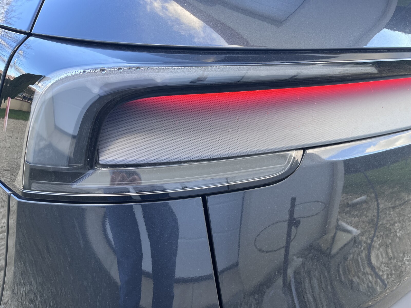

Pour info, j'ai fais changer la barre led de devant pour le même type de problème. Également pris sous garantie.
J'ai aussi remarqué récemment que j'en avais comme toi à l'arrière. Me tâte à faire l'intervention. Le top serait qu'il fasse les 2 si c'est vraiment un défaut de conception.

J'ai fais intervenir un ranger pour faire le nettoyage de précision du pare-brise intérieur au niveau des caméras. C'est proposé dans le menu service de l'app, gratuitement. J'ai bien fais car, effectivement la zone était légèrement sale soit due au film "gras" qui se dépose à l'intérieur du pare-brise avec le temps, soit des résidus à la fabrication.
j'en ai profité pour lui demander son avis sur mon feu arrière où il y a de la condensation. je ferais une demande de service la prochaine fois que j'ai de la condensation qui forme des goutes dedans.
Effectivement, il y a un problème de qualité pour les feux installés sur les premiers véhicules et il y a aussi eu un défaut d'assemblage pour la barre led de devant.
