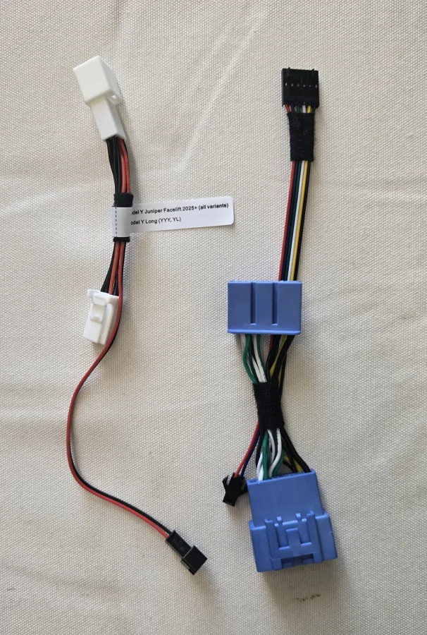

Je suis néophyte sur le forum, veuillez m'excuser au cas où je ne serais pas au bon endroit.
Je voudrais installer un commandeur sur ma Tesla modèle Y version Premium de juillet 2026, mais je ne sais pas quel câble prendre, voir photo, sur les 3 reçus j'en ai éliminé 1 mais il m'en reste deux : un avec deux petites prises blanches mâle-femelle et un autre avec deux grosses prises bleues avec une prise pour brancher le commandeur. Est-ce que quelqu'un peut m'aider ?
Merci par avance.

Regarde ici : S3XY Knob Enhance
Mais de mémoire j'ai regardé une video, mais je n'arrive plus à me souvenir où, mais il me semble que c'est le câble avec les connectiques blanches pour une Juniper 2026 et d'ailleurs c'est noté sur l'étiquette blanche sur le câble :clin:

Merci Gaetanm, mais si je met ce câble il n'y a pas de branchement pour le commander, il faut peut-être mettre les 2. Si quelqu'un a d'autres infos, merci pour votre aide.

@Lucas38
Regarde les vidéos sur le site Enhance. Elles sont très bien faite (il te faut les deux câbles, celui avec les connecteurs bleus et le blanc qui correspond a ton véhicule).
https://www.youtube.com/watch?v=smgLAcSF5EI Anton explique très bien comment faire. Et aussi comment l'enlever.

Message par Lucas38 »
Merci Barnabé :top:
