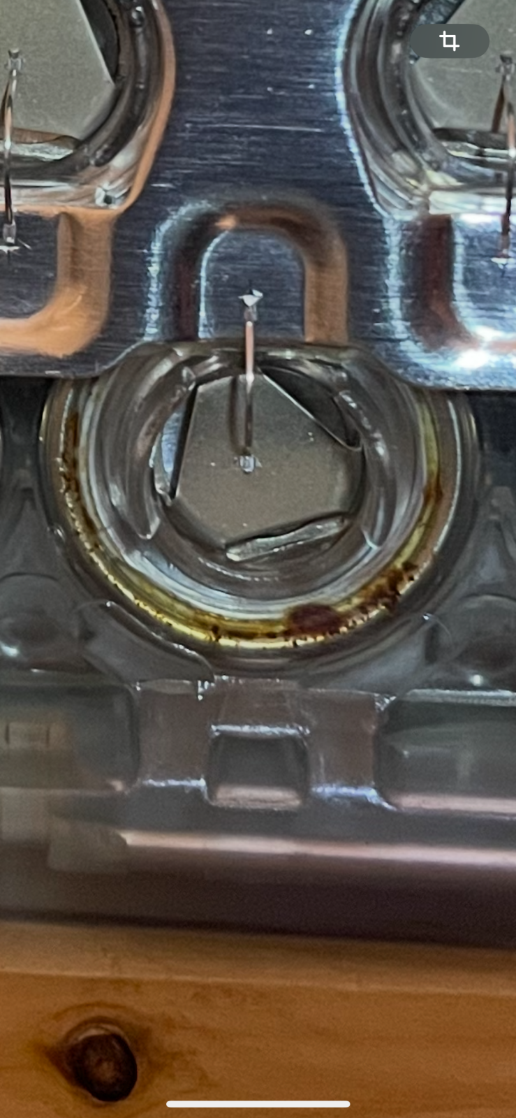

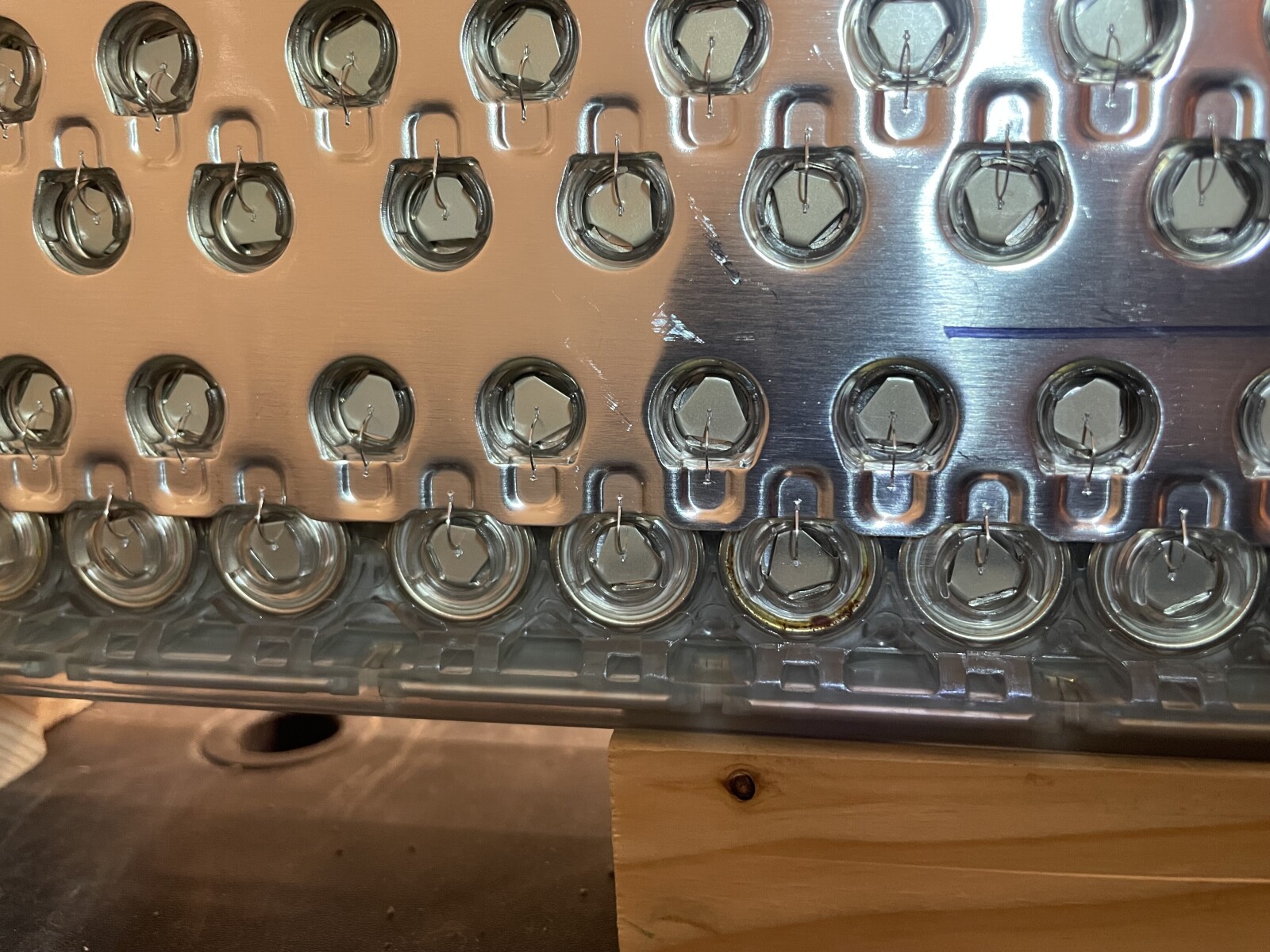

Aujourd’hui après avoir inspecté de plus près les modules qui sont dans un état très propre, j’ai vu que sur le module 16, une cellule avait des traces de corrosion sur le pourtour du pole +.
Et vu que le pack et modules étaient complètement étanche sec et propre à l’intérieur sans aucune humidité j’en déduit que c’est un début de fuite pour cette cellule.
Si cela était de la corrosion suite à de l’humidité dans le pack batterie le module serait pas si propre et certaines autres cellules auraient aussi des traces de corrosion.

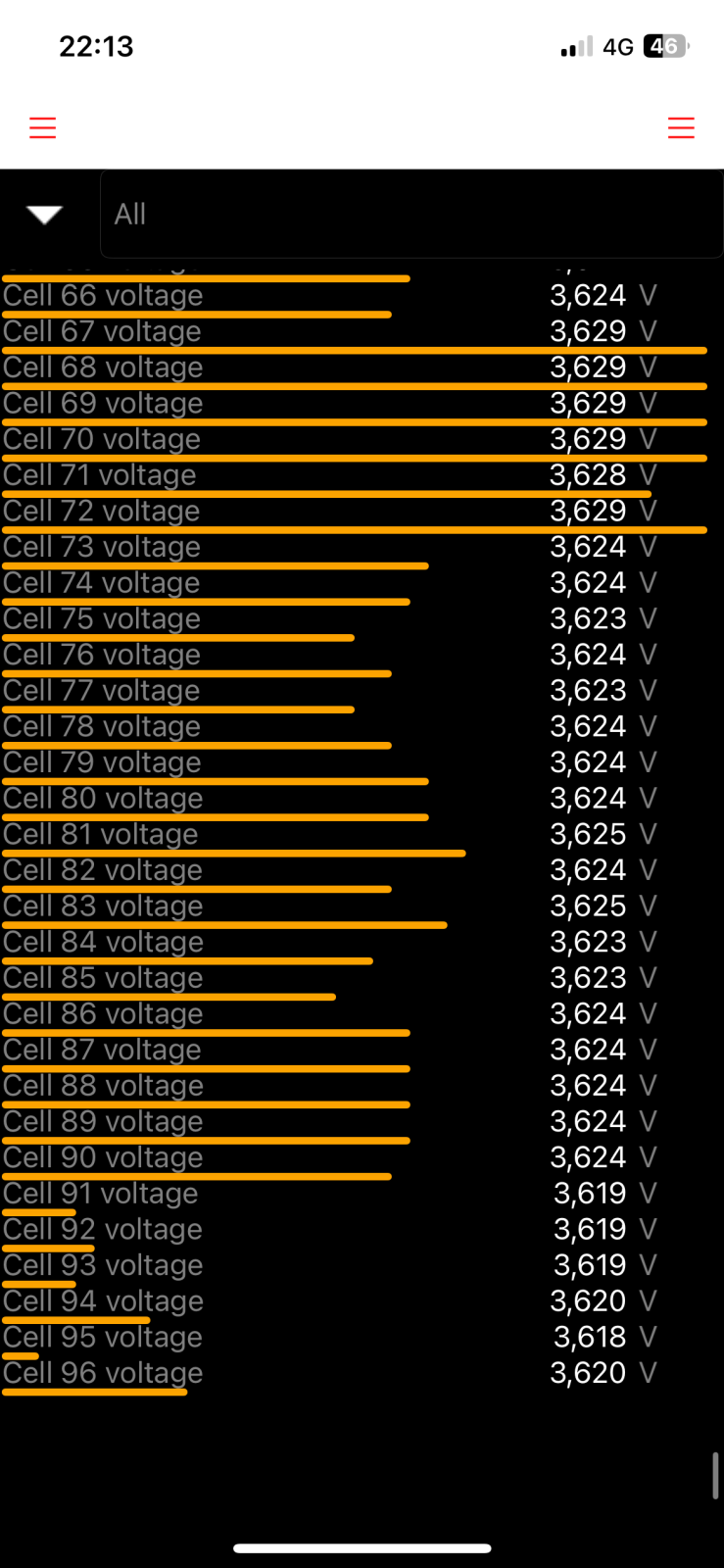

De plus sur les mesures de scan my tesla, ce module 16 (brick 91 à 96) était celui le plus bas en tension et toujours à la traîne.
De la corrosion sur une cellule conduit à des tensions ou chimie instable sûrement que le bms peut détecter cela et déclenche le code bms_u029 qui concernerait un manque de confiance du bms vis à vis d’informations qu’elle juge incohérent à un pack batterie stable et sain.
Je pense avoir trouvé :choque: la cause de ma panne de batterie ou devrais je dire mon blocage bms de la batterie car 90% de la batterie serait encore viable. Si c’est bien cela changer une cellule coûte 5€ prix de la cellule au lieu de 24 000€ 🤷
Mais vu le risque de cette opération je vais partir sur le changement de ce module par un d’occasion.
Je vais en parallèle faire le test de chute de tension sur mes modules afin de croiser les données et confirmer ma soupçon sur ce module 16.

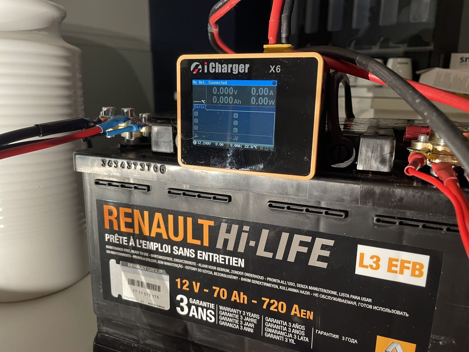

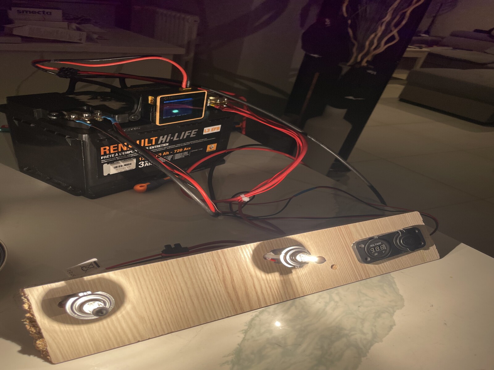

Je me lance sur le test de chute de tension pour cela j’ai monté un petit truc pour pouvoir utiliser le icharger en appareil de décharge regenerative sur une batterie 12v 70a
Donc module en décharge 5 ampère par le icharger qui redistribue l’énergie sur la batterie 12v.
Et afin d’avoir une plage de recharge sur la batterie 12v je la décharge une fois pleine grâce à ce montage :
Lampe h7 55w mis en parallèle ce qui me permet de la décharger de 14v 12v pour l’utiliser sur d’autre test de chute de tension sur d’autres modules.

Finalement la décharge régénératrice du module tesla avec le icharger x6 sur la batterie 12v plomb ne fonctionne pas le icharger se met en erreur, 24v sur 12v tu m’étonne que ça ne fonctionne pas 😁. Le icharger x6 passe sur la décharge avec sa résistance interne 30w max très très long une éternité 😬.
Du coup j’ai branché directement les deux ampoules h7 55v 12v en série cette fois ci sur les modules.

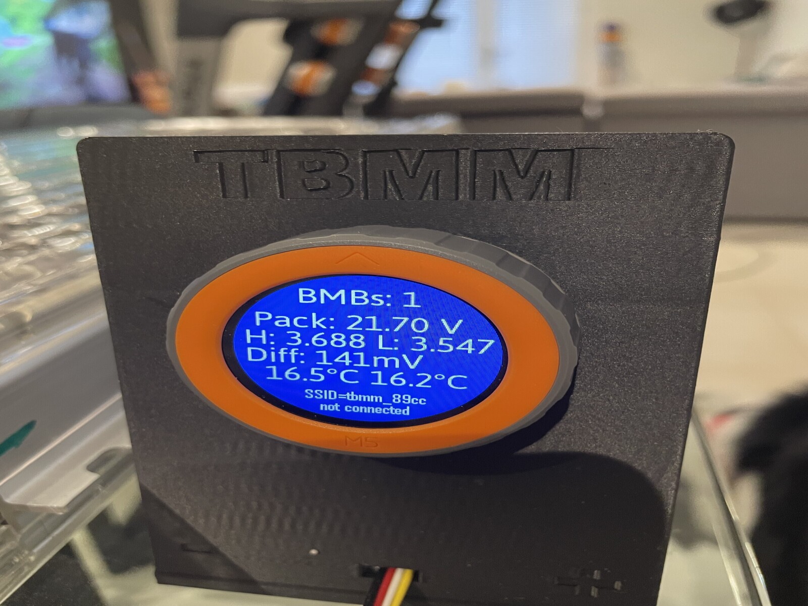

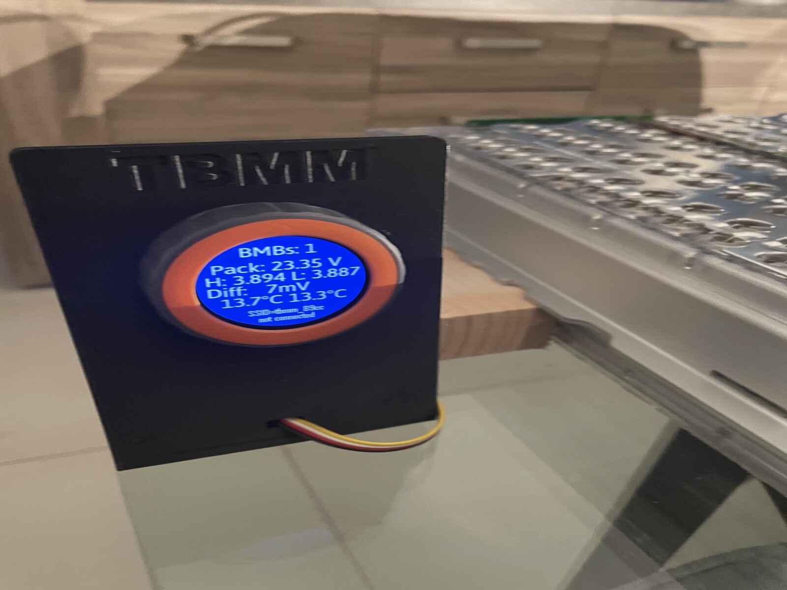

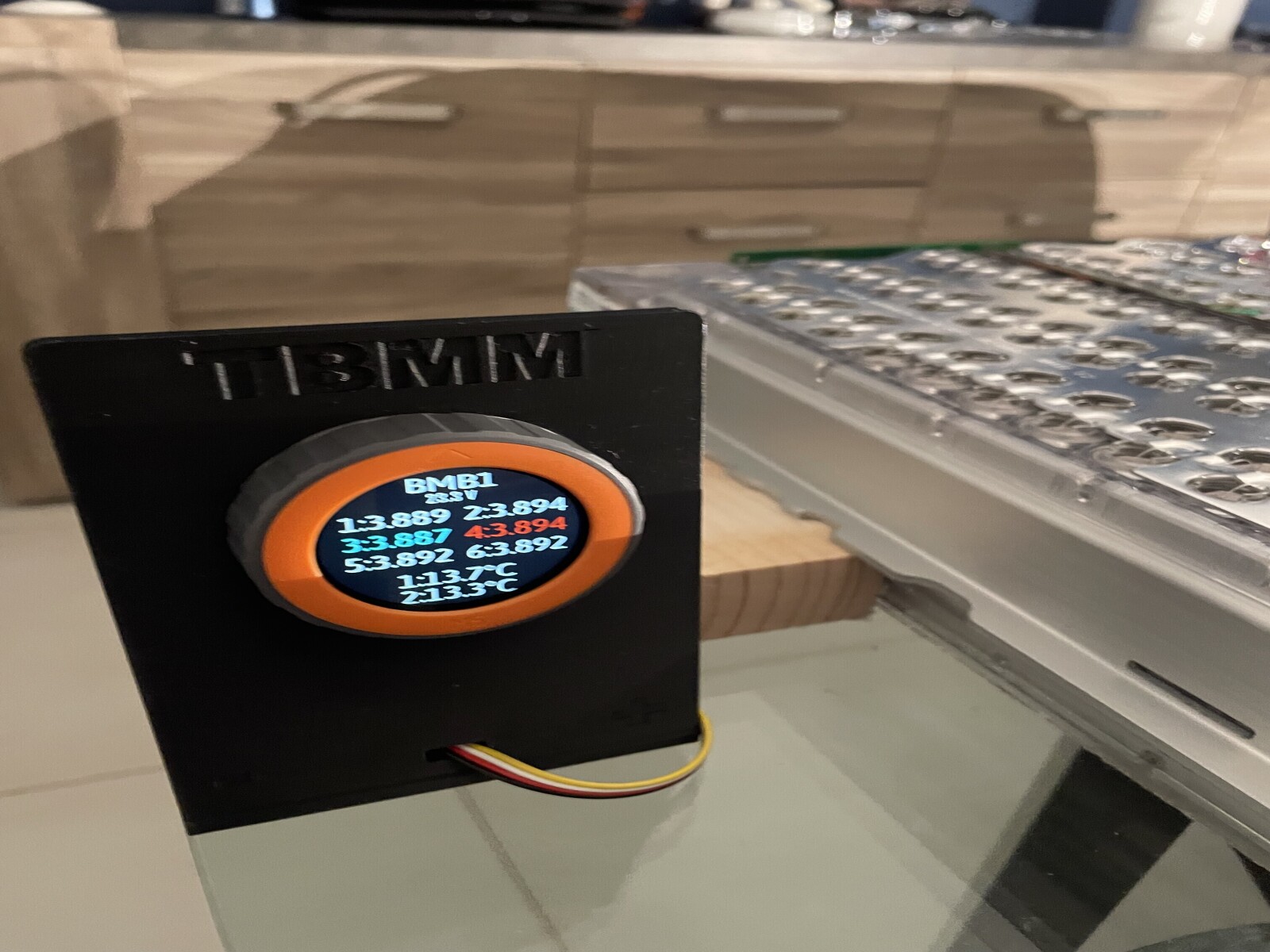

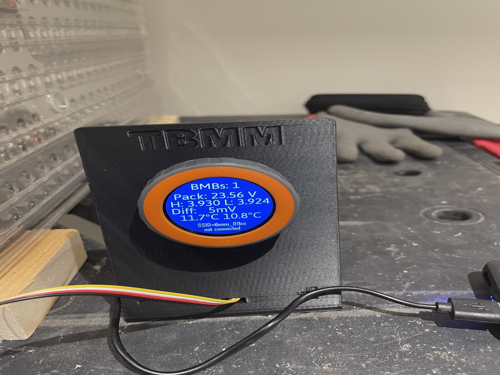

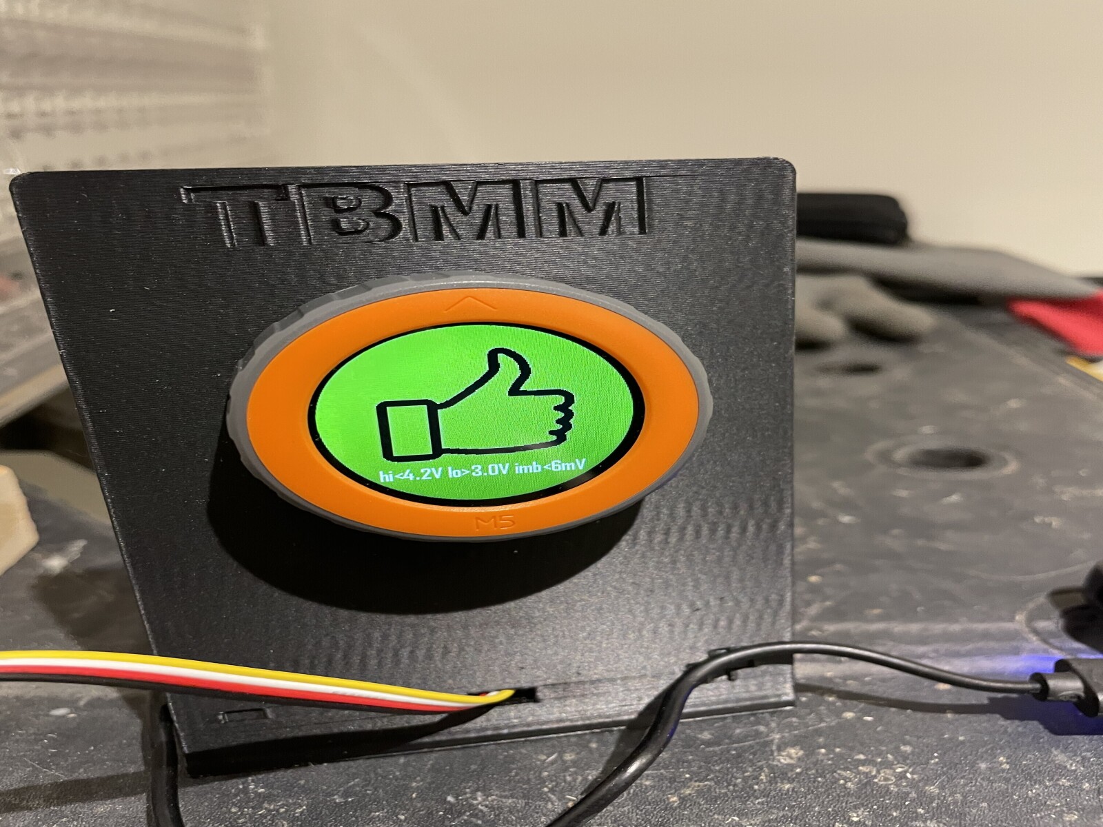

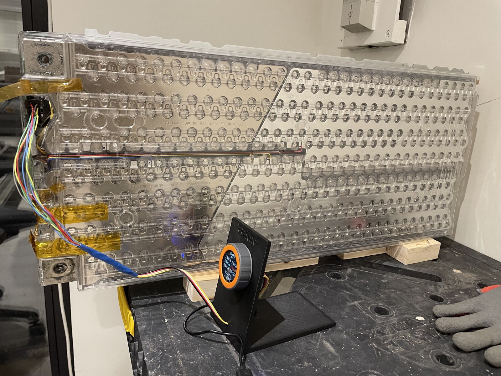

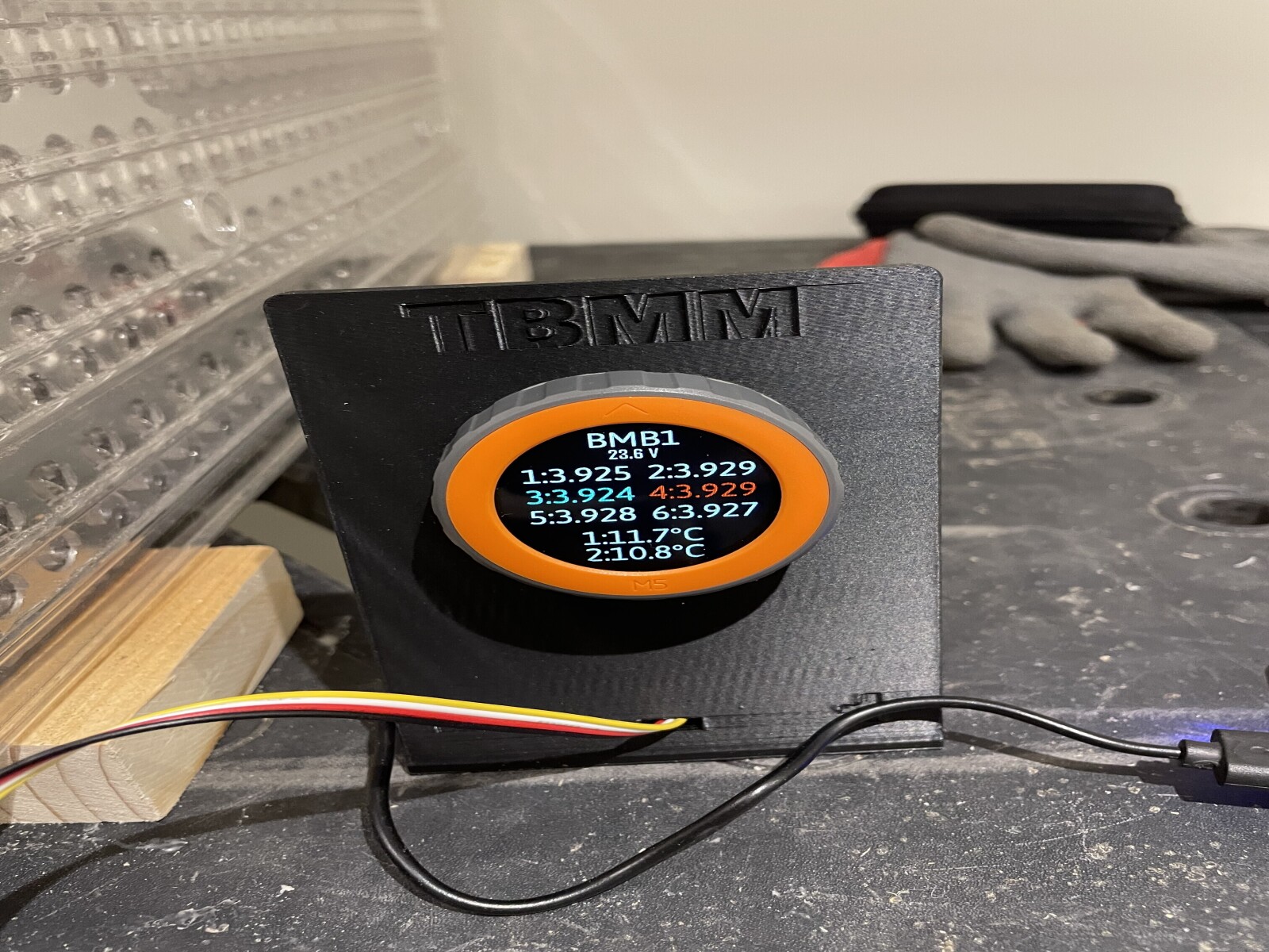

Comme cela en plus de l’inspection visuelle minutieuse je vais avoir la tension module, brick , température et imbalence volt avec le TBMM et la résistance interne.

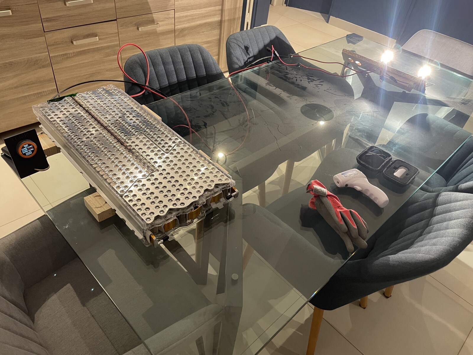

Voici les photos du module d’occasion de remplacement acheté à 23,5v et en décharge pour atteindre 21,7 V

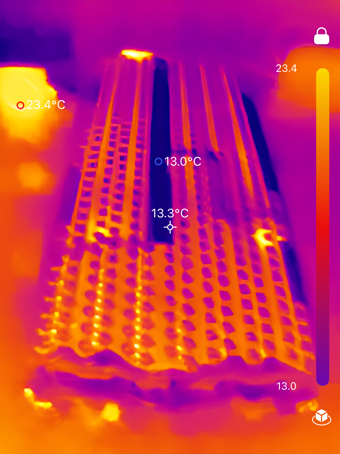

Cette décharge me permettra de vérifier:
-les chute de tension entre brick
-l’échauffement éventuel de cellule défaillante avec une résistance interne plus élevé.
Lien vers le tbmm:
https://electric-avenue.us/tbmm

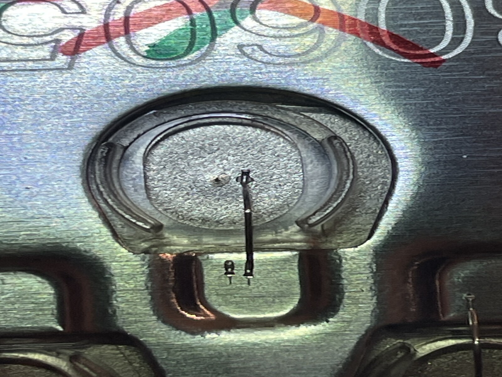

Anas67 le changement de cellule défectueuse est matériellement faisable mais la conception du module tesla demanderait de découper:
-le busbar ( la plaque métal qui relie tout le block de  « pile »cellule )
-le fil fusible ( fil soudé pôle + et - qui connecte la cellule aux busbar )
-la structure du module plaque plastique qui maintient colle toutes les cellules entre elles
Puis après refaire les connections et collage soudé comme à l’origine.
Et comme tout pack batterie a reconditionner il faut trouver une cellule ( pile ) de remplacement avec la même usure donc pas une neuve ( taux d’usage identique ) sinon il y a déséquilibre ce qui va bloquer à nouveau le bms et créer un nouveau code erreur donc panne. Idem pour le changement d’un module c’est pourquoi je fais un test de charge décharge afin d’estimer sa capacité restante comparé à un module sain.
Bon! quelques nouvelles de l’avancement :
Étonnamment le module avec la cellule corrodée donne des mesures prises directement au voltmètre sur les busbar cohérentes et stable en charge décharge.

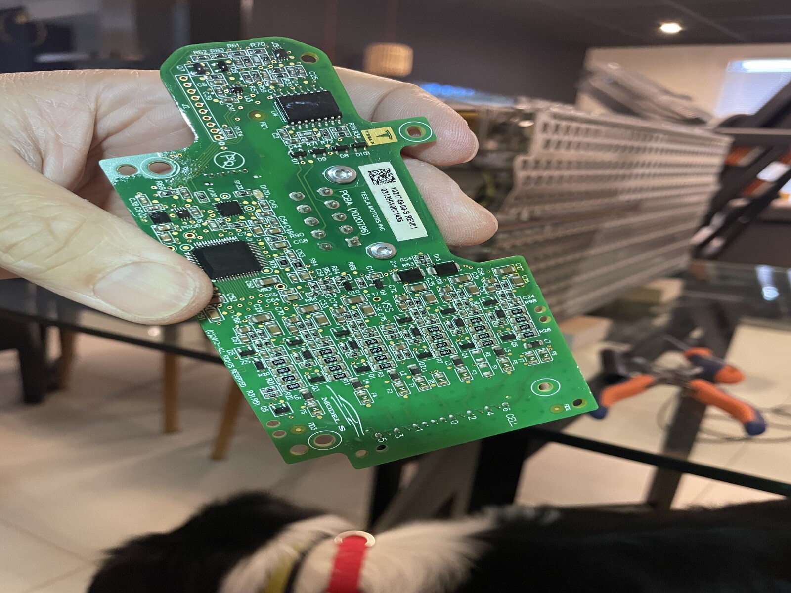

En inspectant tous les modules et les cartes bmb puis avoir passé la soufflette partout, j’ai eu lors des test de charge et décharge un saut de valeurs concernant l’imbalance volt ( écart de tension entre les 6 brick du module ) d’un module de 5mv à plus de 140mv. À savoir que des valeurs correct seraient dans la plage 1 à 6mv. J’ai repris la tension des bricks au voltmètre via les busbar N/N+1 , N+1/N+2 afin de confirmer les valeurs données par la carte bmb et elles sont correcte et semblable entre elles ( brick) donc la carte bmb est défectueuse sûrement que la souflette a fait bouger la soudure défaillante ( le code erreur bms u029 est d’après ce que j’ai lu très souvent causé par ce type de défaut de soudure des composants sur la carte bmb lié à de la corrosion)
j’ai interverti cette carte avec une autre d’un module sain et l’erreur est passé sur l’autre module tandis que celui qui était en défaut est maintenant avec de bonnes tension. Donc je suis certain d’une défaillance de cette carte.
Résultat du diagnostic a ce jour :
- cellule avec traces de corrosion mais mesure tension sous charge et décharge direct sur busbar cohérent sans chute de tension .
- une carte bmb ( d’ailleurs coïncidence ou pas c’est la carte bmb du module 16 avec la cellule corrodée) qui donne après être passée à la souflette un imbalence volt de plus de 140mv .
Par chance le module d’occasion avait sa carte bmb donc en changeant le module dans son intégralité ça devrait résoudre le problème.

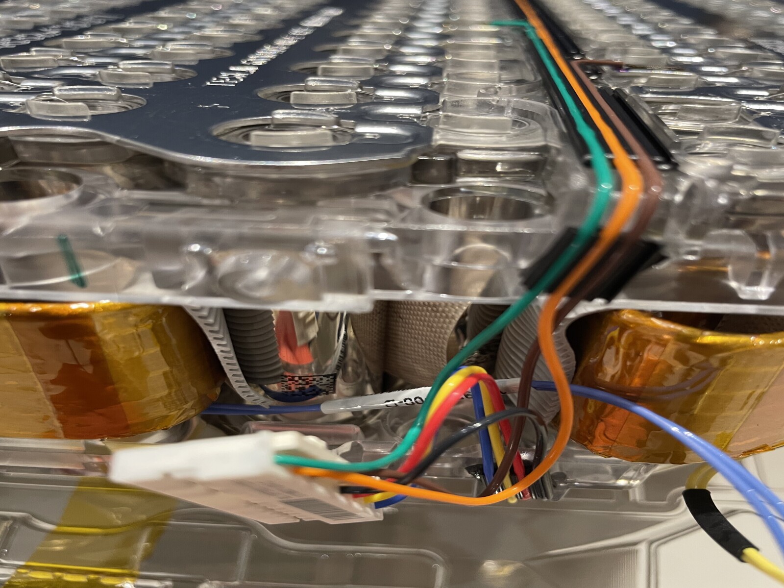

Image du défaut imbalance volt , d’une carte bmb et de la composition structurelle d’un module

Thomas, à ce jour des défauts cités précédemment ont été repéré avec le diagnostic réalisé.
Maintenant afin d’être sûr de rien avoir laissé passé avant de refermer le pack batterie, je passe tous les modules un par un à un petit test de vérification décharge - charge sur une plage de tension restreinte pour gagner du temps 21,7 - 21v (courbe interessante sur les pile lithium car non plate) et inspection visuelle ainsi que nettoyage des connecteurs à l’alcool isolpropylique ( inspection très très longue au vu du nombre de modules et de leur capacité )
Concernant le pack qui accueil tous les modules idem à venir je ferais l’inspection des connecteurs, nettoyage à l’alcool, vérification des valves parapluie qui en quelques sorte un dispositif de décompression du pack en cas de surpression dû à la chaleur de la batterie et surtout suppression de tous les joints qui étaient posés pour l’étanchéité du pack et puis je ferais la pose d’un nouveau joint butyle à venir.

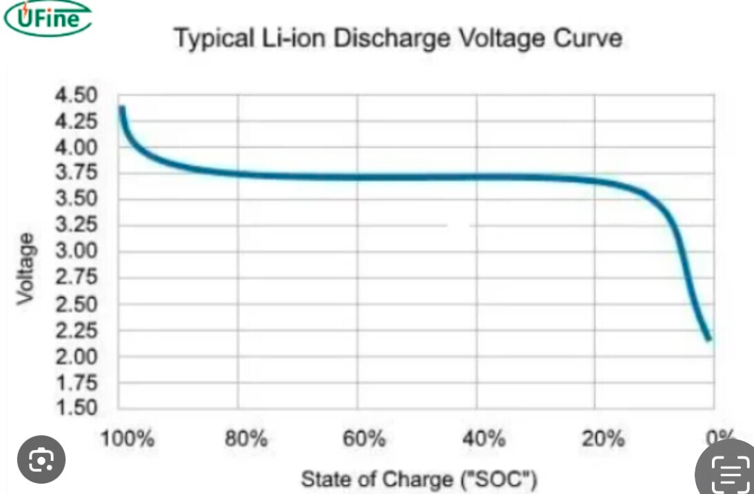

Image de courbe sur plage de tension du lithium

J2j2 connais tu le icharger x6 pour le modélisme, c’est ce que j’ai pris mais je n’arrive pas à faire fonctionner la décharge regenerative sur un autre module ou bien même la décharge extra regenerative avec une résistance mise entre le positif du module et celui du icharger. Précision je n’utilise que le mode nimh car le li ion ne fonctionne que si je branche le cable d’équilibrage du icharger et a part bricoler un faisceau spécifique icharger vers module c’est compliqué.
À chaque fois que je lance la décharge regen il se met en erreur et passe à la décharge interne de 30w 1,5a 😬
Photo du fil fusible de busbar à cellule
