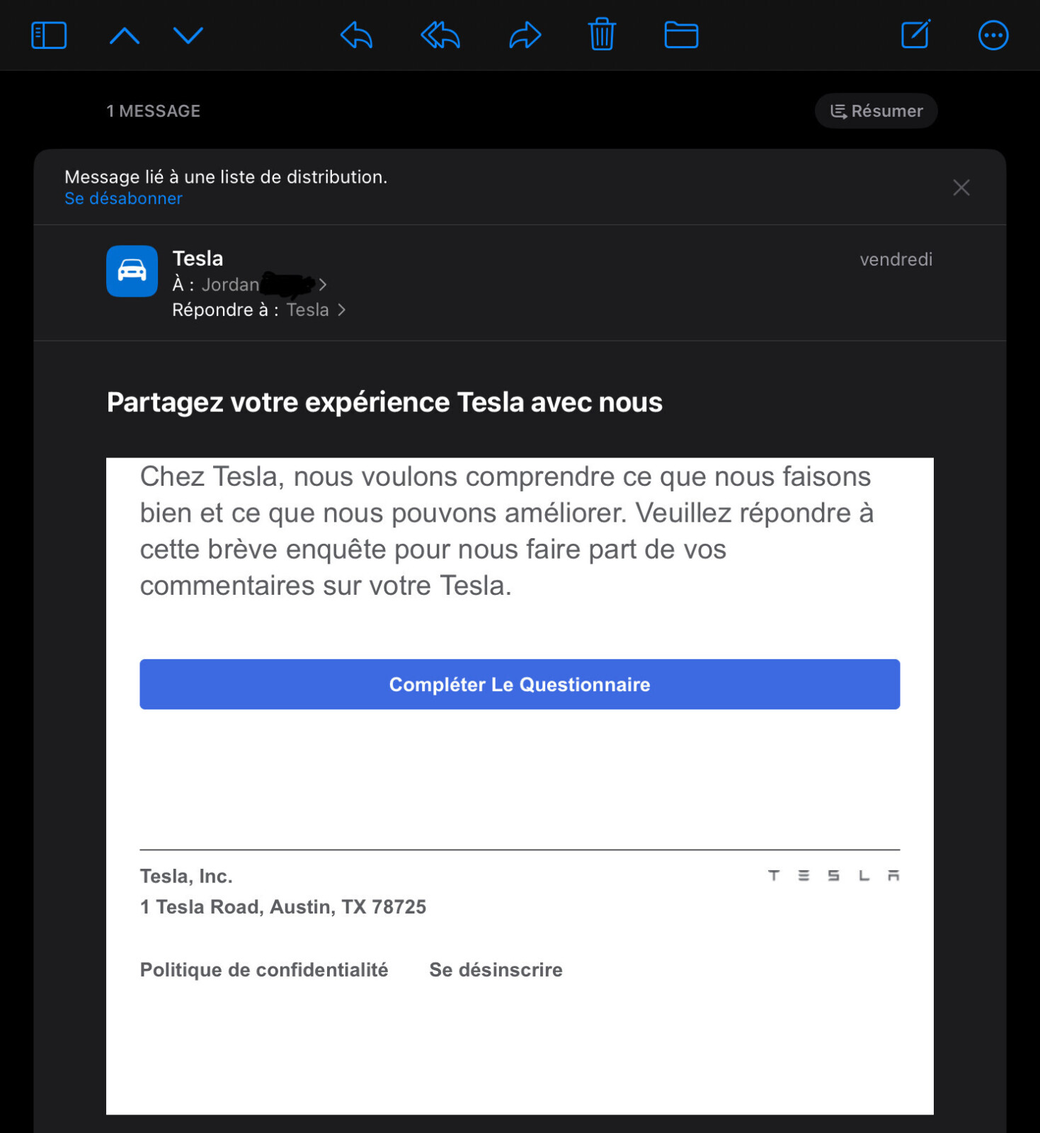

jordanjix
Messages : 895
Inscription : 01 mars 2025
Localisation : Fontainebleau
Voiture : Model Y 2025
Re: [Y Juniper] problème avec autopilot amélioré
Message par jordanjix »
J’ai reçu un feed-back à faire au bout de 3 mois. C’est le moment de se lâcher 🙂
Messages : 30119
On compte sur toi pour leur dire que c’est nul :-)
jordanjix
Messages : 895
@Thomas Personnellement je n’utilise pas le maintien de voie, mais j’en ai parlé pour ceux à qui cela énerve 🙂
J’ai plus appuyé sur l’enrichissement de la navigation dans la voiture et l’App mobile.
