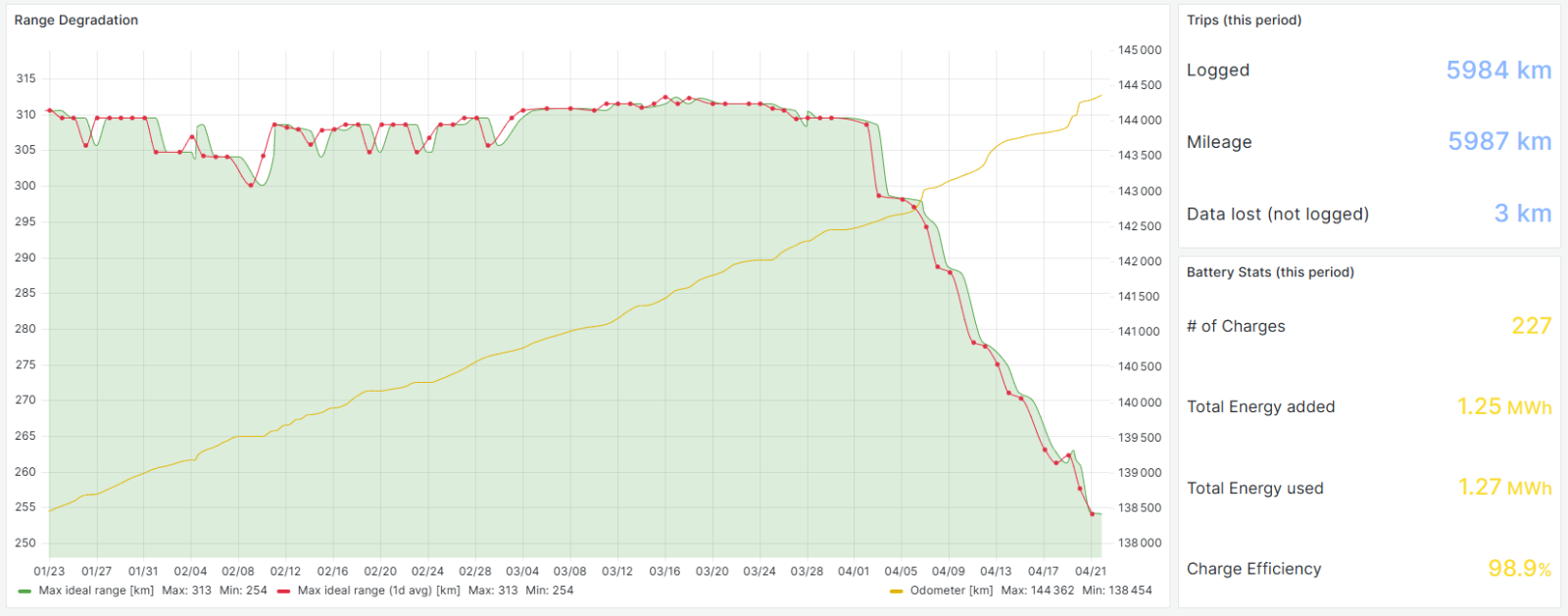

Je voulais partager ma très mauvaise expérience du test sur ma TM3 SR+ 2020 de 145000 km.
J'ai lancé le test le mercredi 2 avril en fin d'après midi (~17h00) et il s'est terminé le lendemain à 7h30.
L'app m'annonce une santé de la batterie de 78%. c'est pas ouf, mais je ne suis pas surpris car c'est c'est que m'indique Teslamate. Cela fait une autonomie de 309 km.
Lorsque je l'ai acheté en février 2024 elle avait ~350 km d'autonomie. J'ai bien conscience que les 40 km de perdus en 1 an sont énormes mais tant que la dégradation est supérieur 70%, Tesla dit que tout va bien.
Sauf que !
Sauf que depuis le test de santé, c'est la catastrophe ! J'ai une dégradation vitesse grand V de l'autonomie.
Ni une, ni deux, je demande une intervention sur l'app de Tesla. Et le message de réponse " :top: tout va bien, vous avez une dégradation de 78% :party: "
Je me déplace au SC de Nantes et le conseiller m'informe que j'ai du avoir une réponse de l'algorithme (IA Grok ?) car j'ai fait un test récemment. Il me demande de refaire une demande d'intervention en passant par "Autre" et en joignant le print écran de Teslamate. En 10 minutes j'avais un retour avec une proposition de rendez-vous.
J'ai rendez-vous mi-mai pour l'entretien. J'espère qu'ils vont procéder au changement de la batterie :croise:

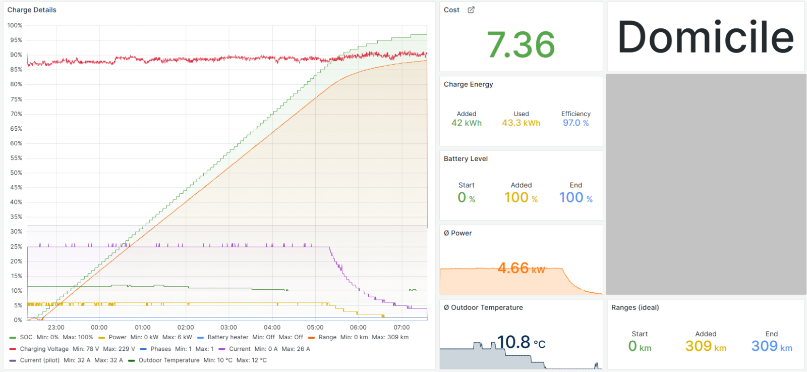

Le test impose 5 kW, pourquoi ?
J’ai une borne qui monte à 7 kW, mais je la bride à 3,7 kW pour des raisons de sécurité liées à la section du câble d’alimentation de celle-ci. Si je lance le test à 5 kW et qu’ensuite je bride la borne à 3,7 kW, est-ce que je risque de fausser le résultat ou d’annuler le test ?
On m’impose ce test pour vendre la voiture, mais je n’ai personne dans mon entourage avec une borne de 5 kW ou plus…
Ce qui me révolte c'est que j'ai un historique extrêmement complet de plus de 3 ans et 1617 charges sur "Teslamate" et malgré tous j'ai pas la confiance du revendeur et des clients.

Un histo teslamate avec carement la courbe du niveau de charge dans le temps... C'est top moumoute pour un geek ;) trouve le bon acheteur :)
Ou sinon tempi fait le sur une borne de charge publique :( ? Je sais pas si c'est possible.
