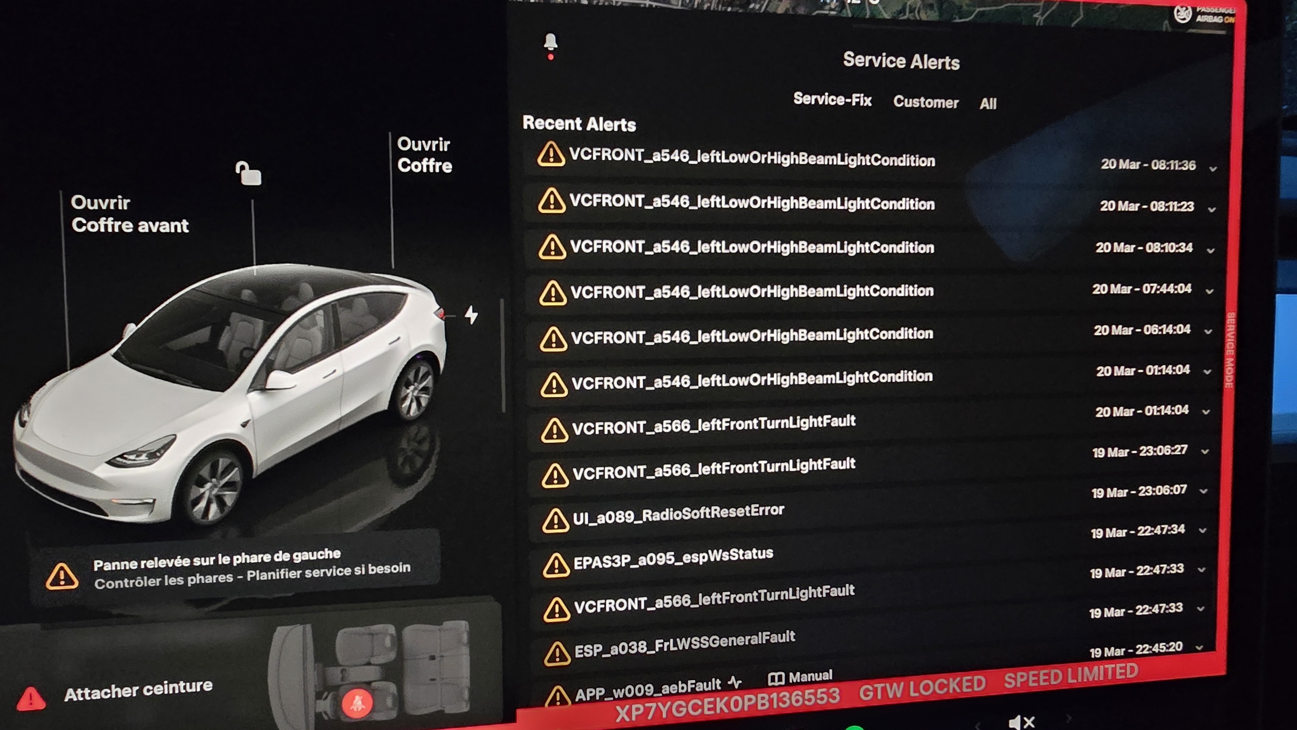

Jusqu'ici heureux propriétaire depuis 2ans d'une Model Y LR, semaine dernière je rentre de déplacement pro et reprend possession de ma Tesla après 3 jours d'inutilisation, le bloc phare avant côté conducteur est hors-service, et de nombreuses notifications sur l'écran, le phare HS est signalé mais aussi désactivation d'un grand nombre d'assistance à conduite (ABS, antipatinage, controle de stabilité, régulateur, franchissement de ligne, freinage d'urgence, etc etc), en roulant je constate aussi que le frein régénératif est désactivé. J'habite en région montagneuse c'est assez galère, voir pas très sécure !

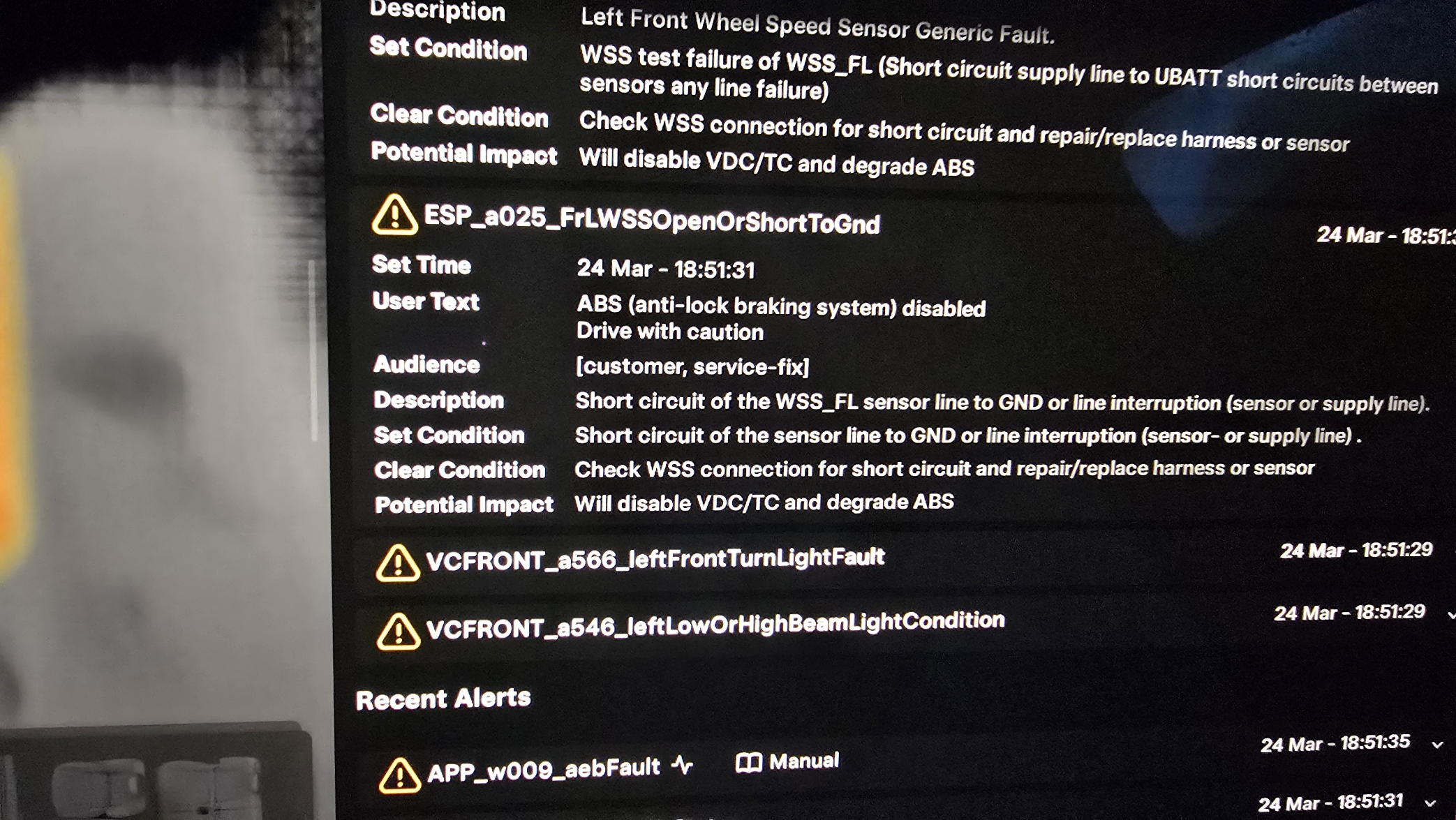

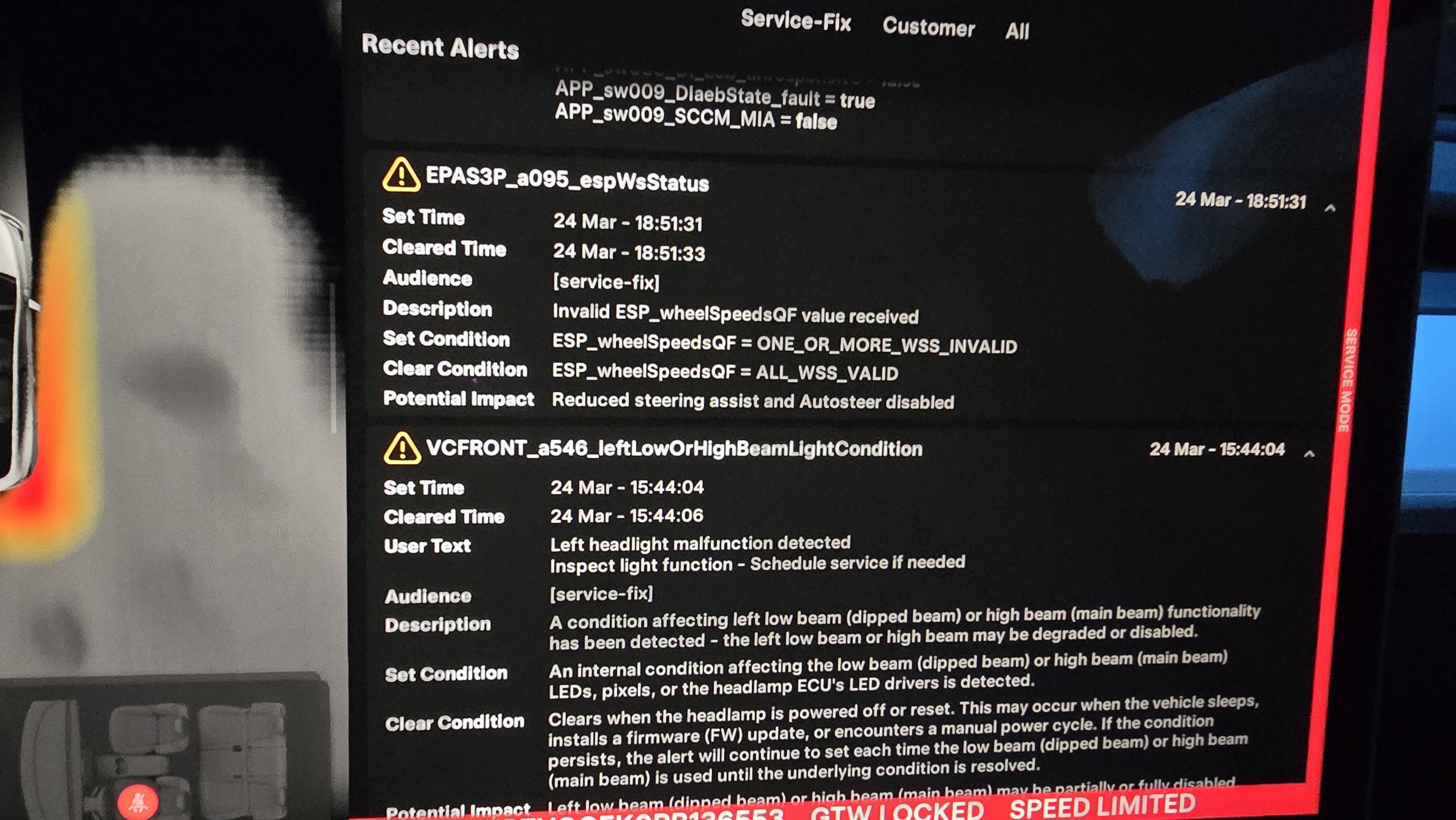

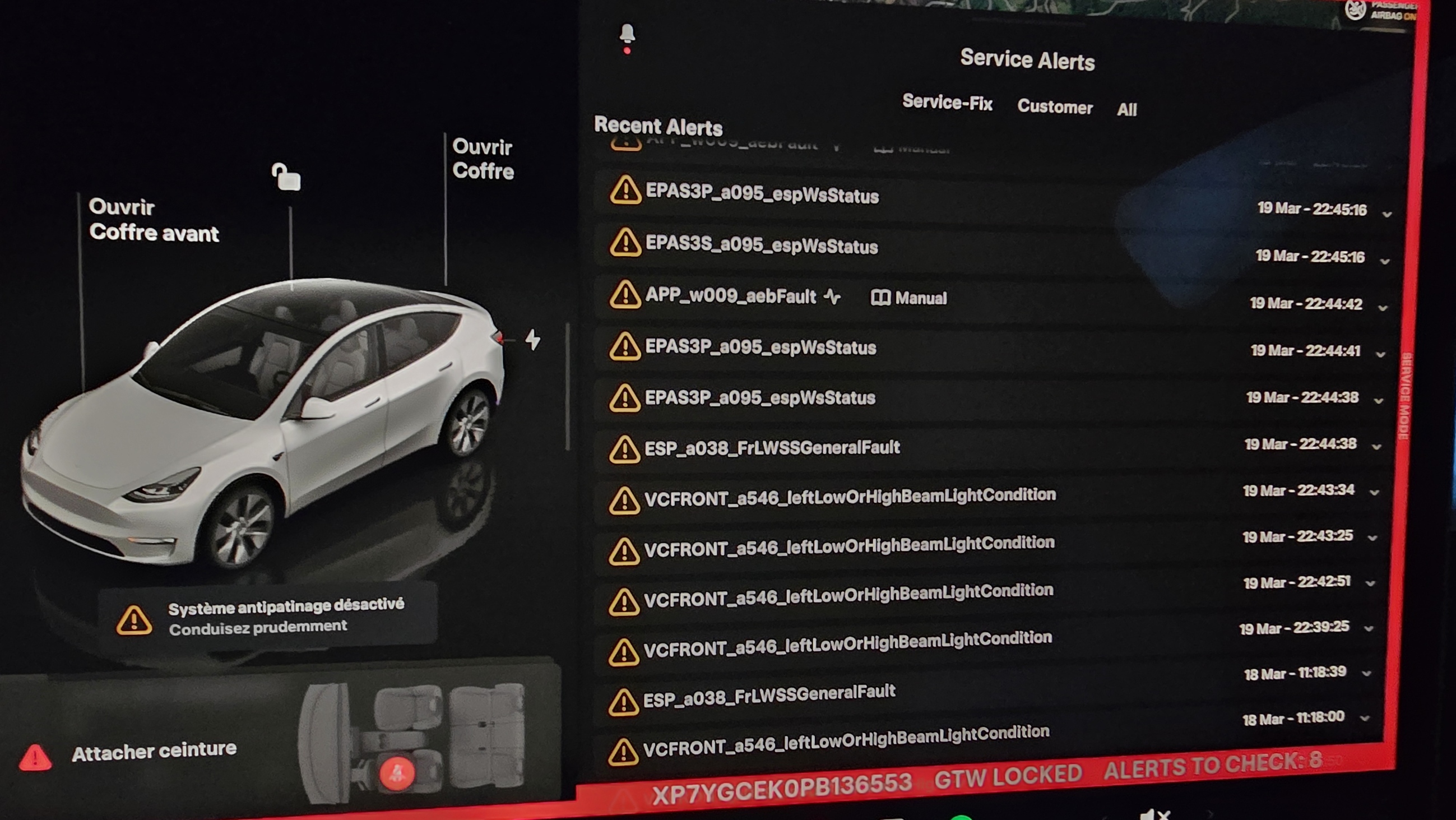

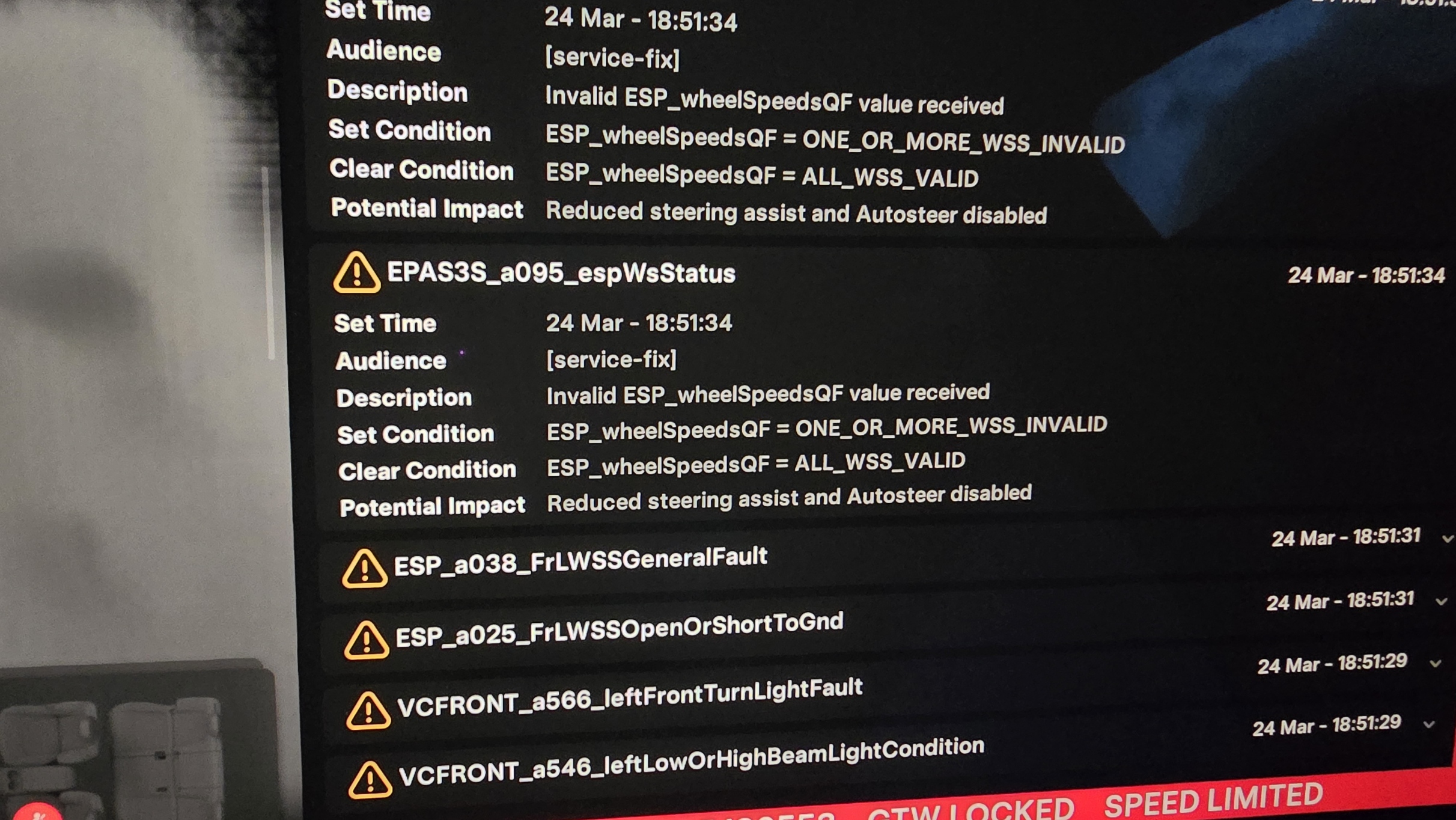

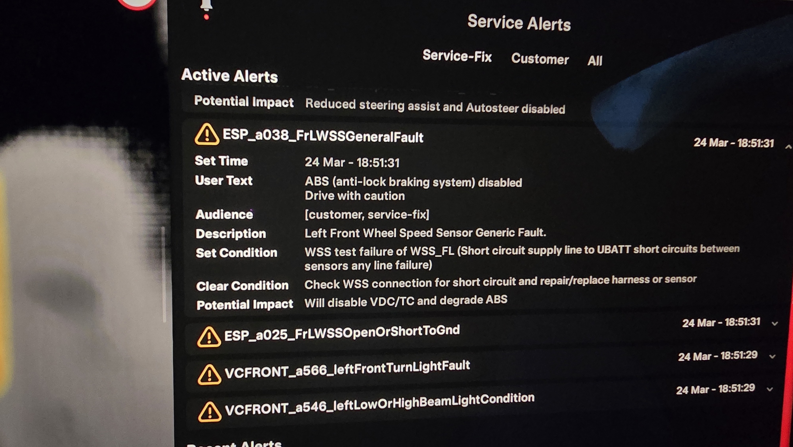

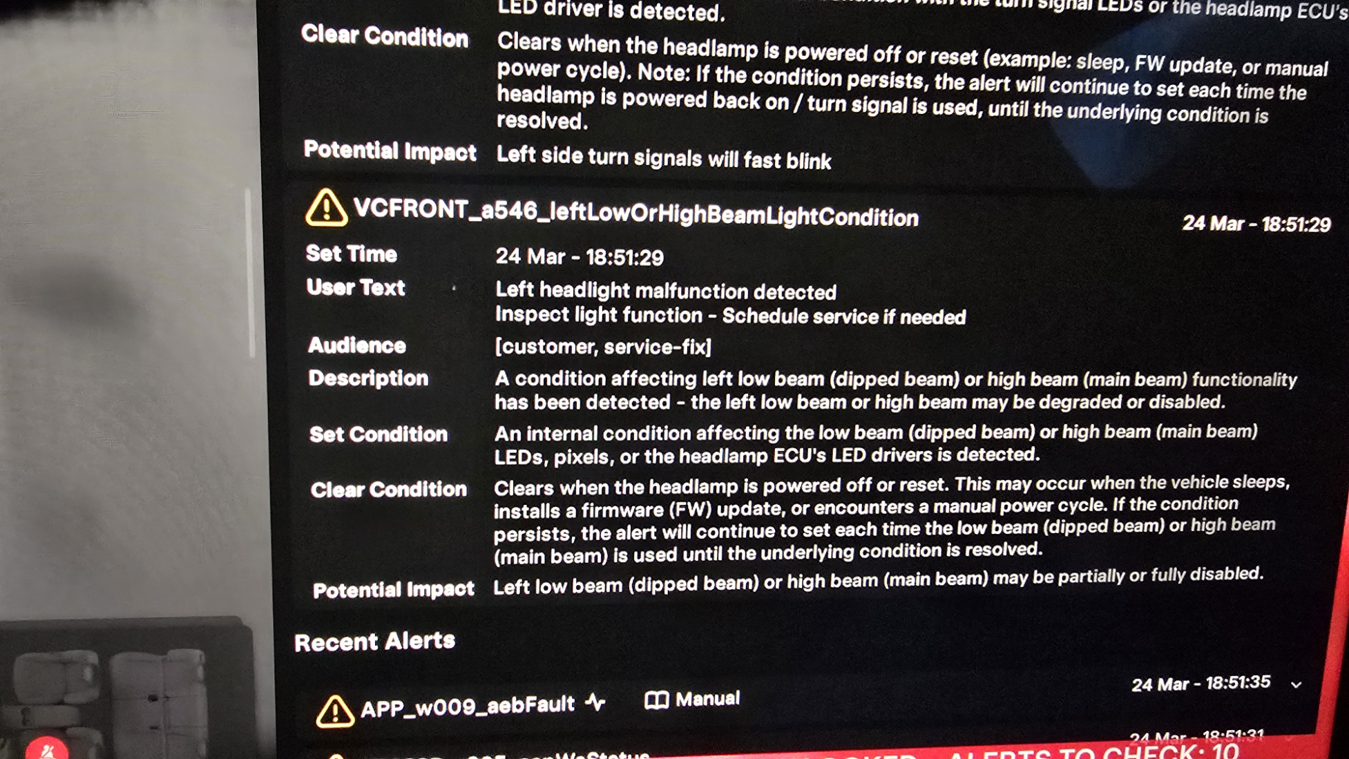

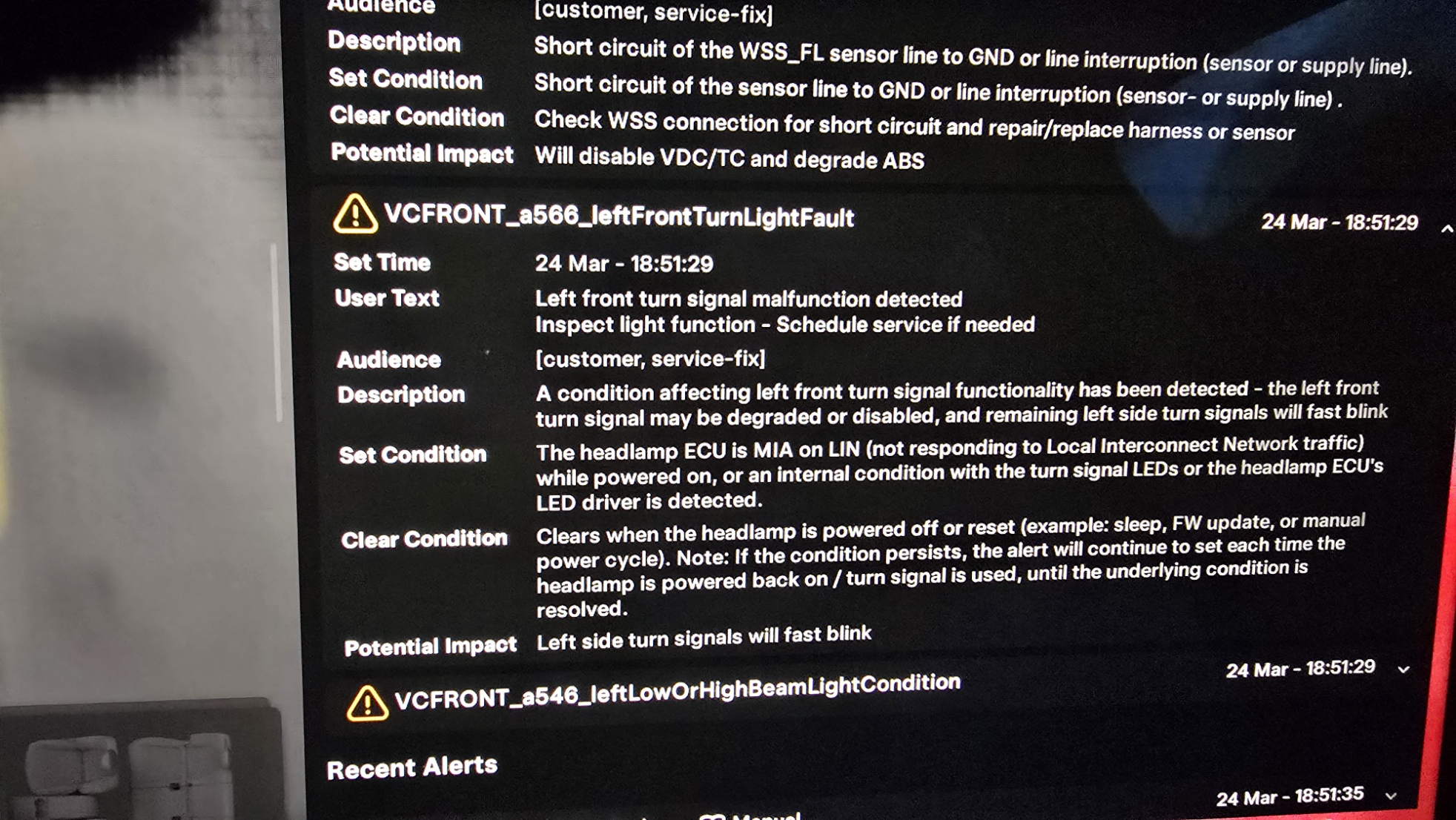

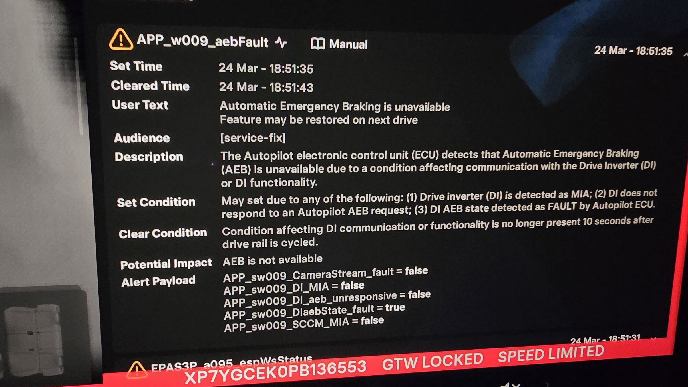

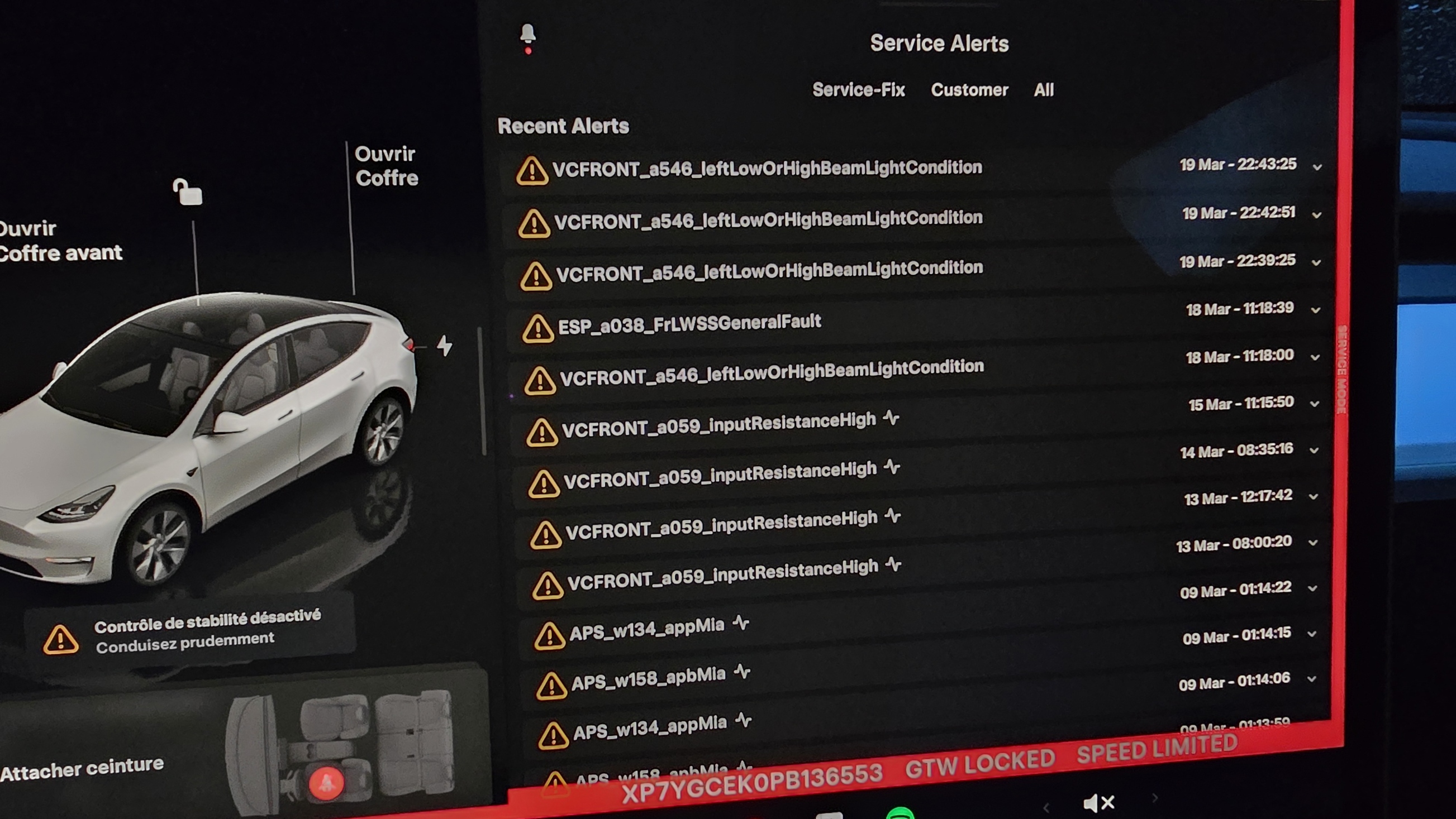

Voici quelques images des défauts en mode Service :
liste défaut
liste défaut
liste défaut
détail du plus vieux défaut de la liste
détail du Défaut Freinage auto
détail du Défaut ESP et Phare
détail du Défaut perte de tension
détail du Défaut phare
détail du Défaut ABS
détail du Défaut clignotant

J'ai déjà tenté la coupure d'alimentation mais pas d'amélioration. J'ai un rdv Lundi chez Tesla, le devis est autour de 1600€ (ils ont prévu de remplacer le phare avant gauche + un capteur sur la roue avant gauche + vérif de l'intégrité du circuit basse tension). Perso je ne vois pas de raison que ces pièces soient devenues HS après 3 jours d'inutilisation du véhicule, qui est encore sous garantie, donc j'espère qu'ils trouveront la vraie cause.

Je peux déjà dire qu'ils n'ont pas eu à remplacer le phare, c'était le faisceau qui était "coupé ". Ils ont remplacé le capteur de vitesse de la roue avant gauche.
Ils n'ont pas été en mesure de déterminer l'origine de la coupure et donc c'est passé en garantie, soulagement.
