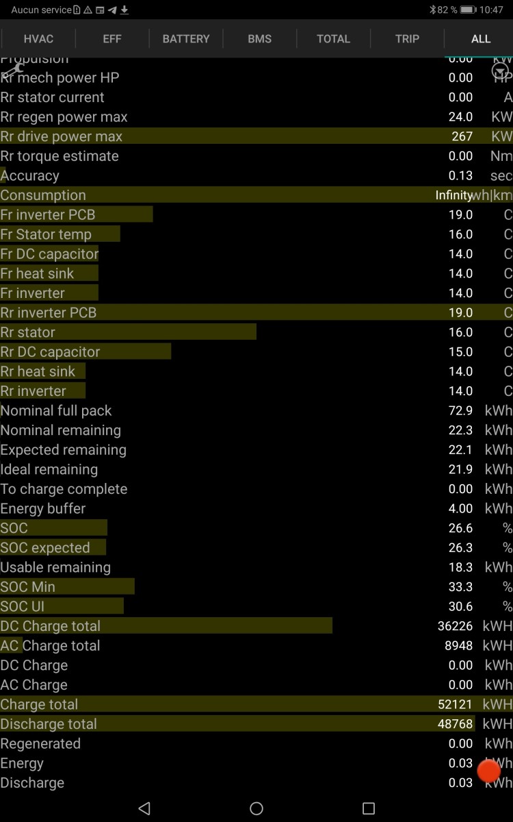

Je me suis acheté en urgence un kit de diagnostic. Je connais donc maintenant les caractéristiques et les valeurs de celle-ci, mais il faut être un bon spécialiste pour interpréter ce diagnostic. Les interlocuteurs que j'ai eu ont tous été incapables de me dire pourquoi ma batterie m'a lâché d'un seul coup. Ils sont également incapables de me donner les caractéristiques de la nouvelle batterie, sinon qu'elle serait neuve et composée du même nombre de cellules et de modules (96/16). Elle serait garantie 4 ans. Pourquoi pas 8, si elle est neuve ? Le prix exorbitant de la batterie peut être relativement supportable pour les recharges gratuites, mais devient insupportable lorsqu'on doit payer ses recharges.

Si tu as les données de scanmytesla, publie les pour avancer nos connaissances, le CAC Imbalance est le plus important dans ton cas.

Ça vous intéresse que je vous donne les copies d'écran de scanmytesla ?

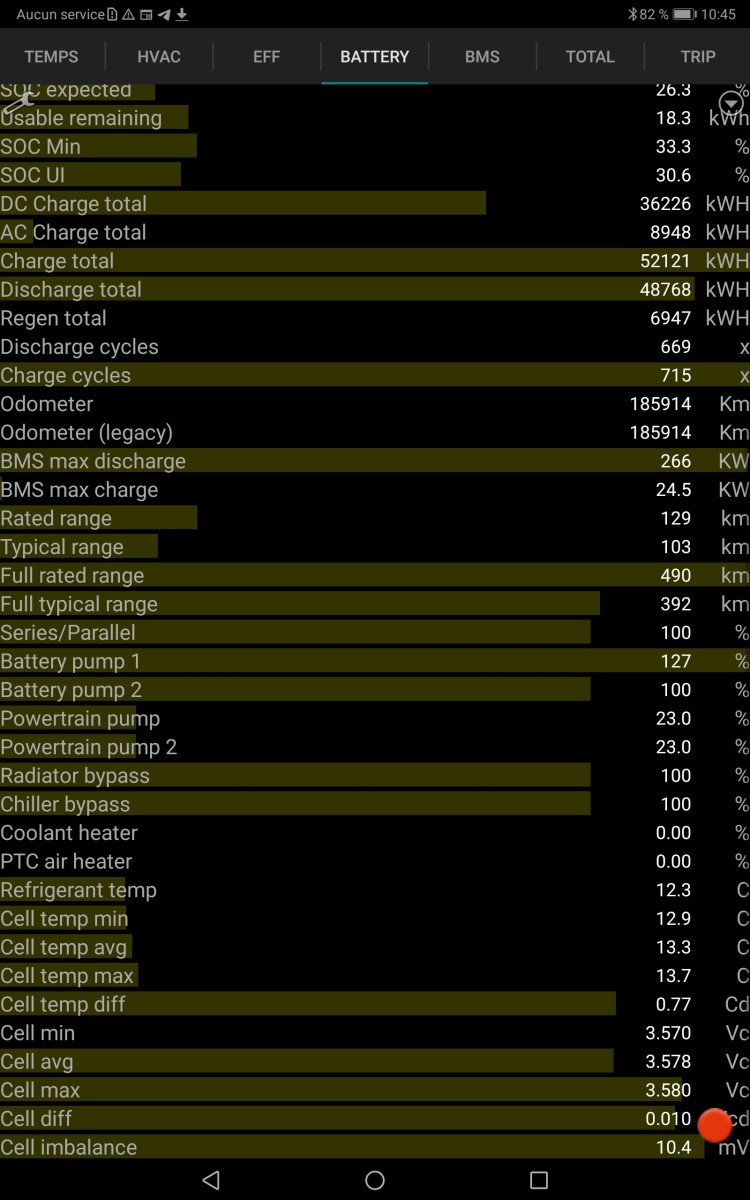

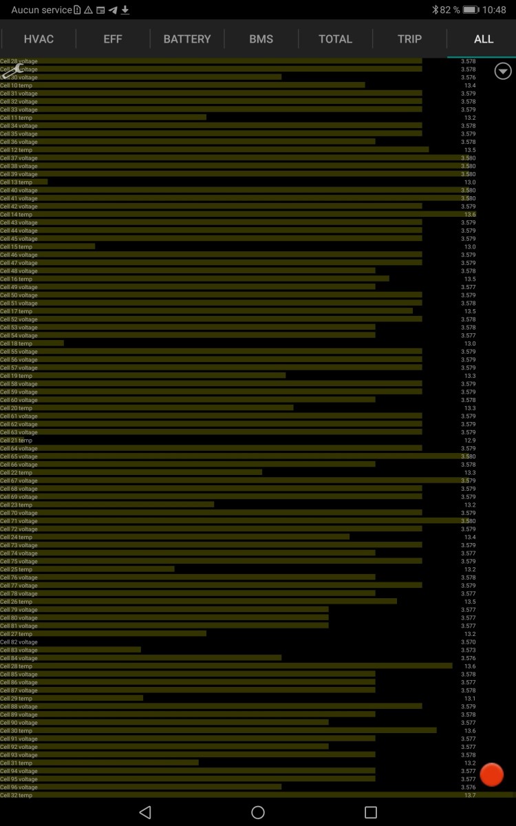

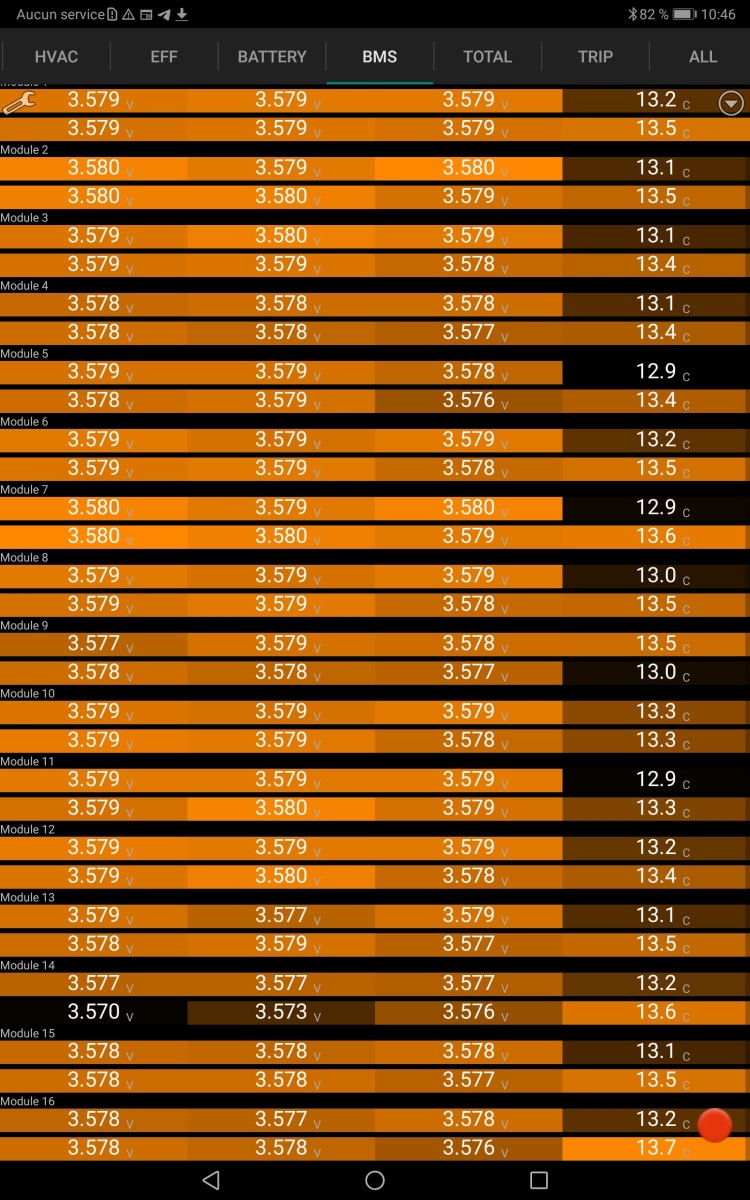

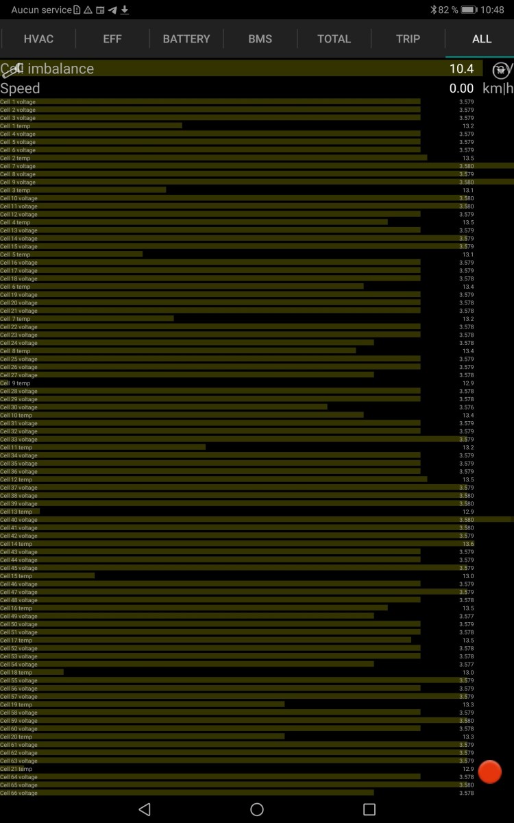

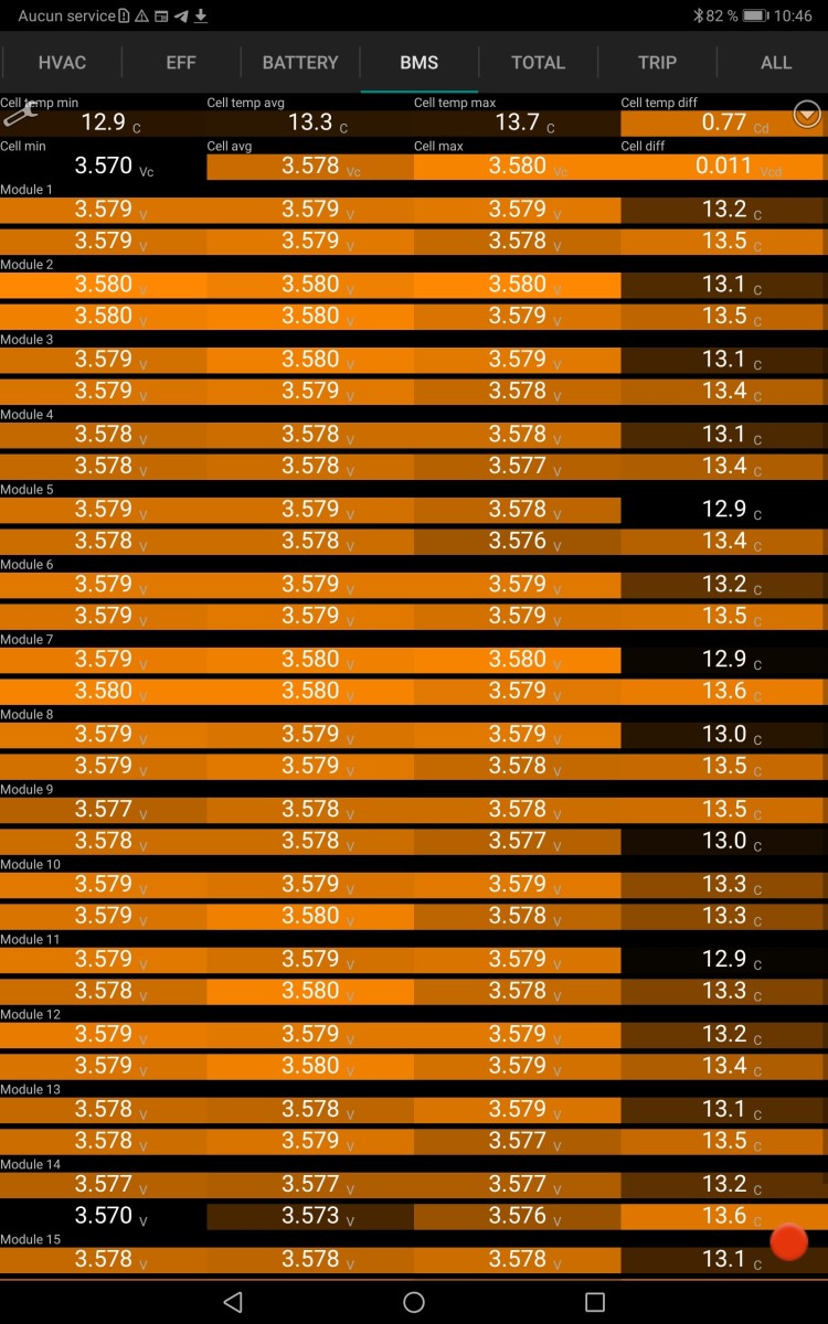

Pour répondre à Hervé, oui j'ai un déséquilibre de 10,4 mV qui a donc dépassé le seuil de 10mV avec un minimum de 3,570 V et un max de 3,580 V, entre les cellules n°7,9, 10, 11, 38,39, 40,41, 59,65 et 71 qui sont au max et la cellule 82 qui est au minimum. Sont donc concernés les modules 2,3,7,10, 11 et 12, au max et le module 14 au mini.
Est-ce que cela voudrait dire qu'à cause d'une seule cellule défectueuse qui serait la 82, le BMS neutraliserait 7 modules sur 16 et entraînerait une chute brutale de 2/3 de l'autonomie ?

10 mV ce n'est pas beaucoup ni un problème, il faut les valeurs de CAC Imbalance, elles peuvent mettre un peu de temps avant d'apparaitre, roule ou laisse une dizaine de minutes scanmytesla tourner.
Tu dois avoir d'autres valeurs, Full Nominal et Buffer.

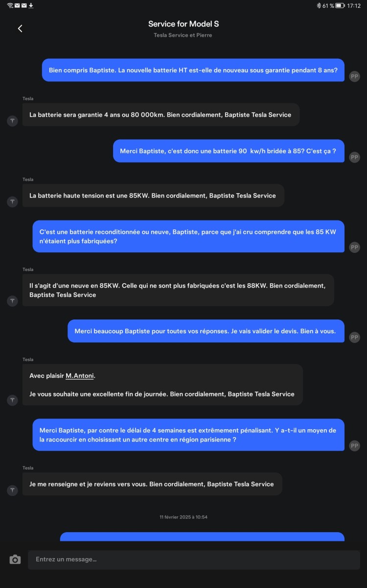

Sous garantie c'est reman mais hors garantie Tesla doit pouvoir te proposer reman ou neuve.
Une reman de 85 est une mauvaise idée, chimie obsolète non fabriqué depuis 2016.
La neuve est une 90 bridée à 85.

Les 16 modules de ta batterie doivent tous fonctionner, il est impossible d'en désactiver ou couper un.
En cas de défaut le BMS commence par limiter la charge pour éviter un incendie causée par une cellule qui se rapprocherait du court circuit.
Tu as un Full typical range de 392kms, c'est correcte, à l'origine c'était 435

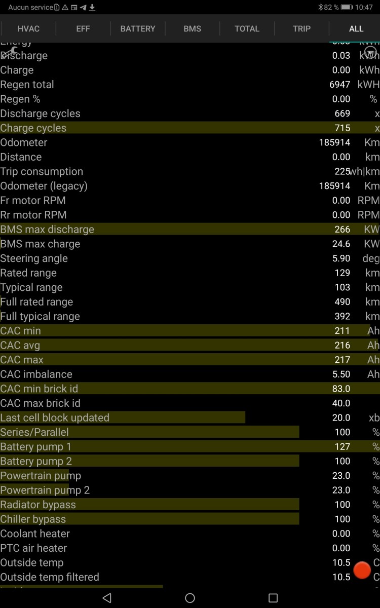

Le CAC imbalance est à 5,50 Ah et j'ai la pompe 1 de la batterie qui est à 127%. Le full nominal est à 72,9 KWh et le remaining est à 22,3 KWh pour un buffer à 4,00 KWh.

Le CAC Imbalance est de 3% , plus proche d'une neuve que d'une panne.
Il n'y a rien d'anormal ou problématique dans les données de scanmytesla.

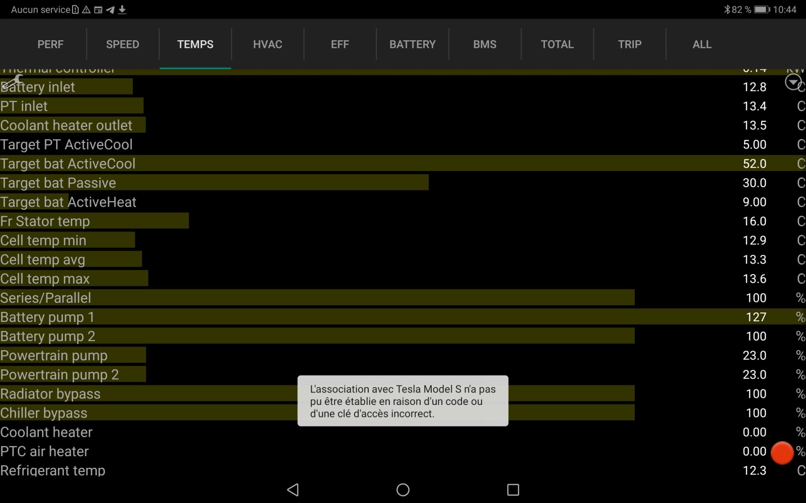

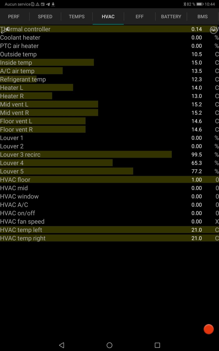

Ce qui m'inquiète c'est la pompe n°1 qui tournerait à 127%.
D'autre part, que veut dire PTC ?
Est-ce que tu veux regarder une valeur particulière que je n'ai pas encore fournie ?

J'ai une PTC à 0. Serait-ce l'explication et y aurait-il un risque d'incendie ?

Le PTC est le chauffage électrique de l'habitacle, à Coefficient de Température Positif, à zéro % car le chauffage est coupé.

J'ai posé la question à celui qui s'occupe de mon dossier par l'application Tesla onglet service et messages. Voici ce qu'il m'a répondu dans l'échange sur la capture d'écran. Je dois t'avouer ma surprise car tout le monde disait que c'était une 90 KW bridée à 85 KW.
