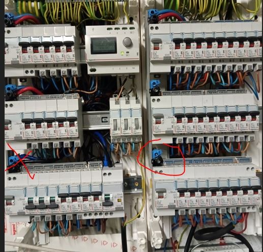

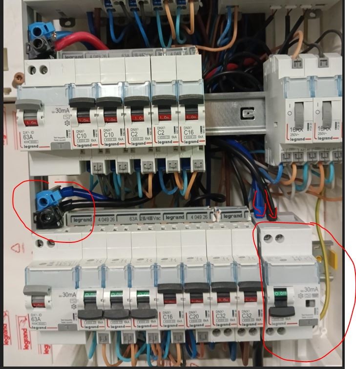

J'ai un souci lors de l'installation de ma GreenUp.
J'ai relié le disjoncteur différentiel à l'aide de cordon de repiquage comme expliqué sur le tuto Legrand ( et brancher ma prise .. mais pas de courant. Pour info, quand je teste je disjoncteur diff, le voyant passe au jaune (= fuite de courant), y compris quand la prise n'est pas branchée (= pas de cable en sortie du disj diff ...
Cf photo
J'ai raté quelque chose ?
Merci pour votre aide

Il y a que ton disjonteur qui n'a pas de jus ou toute ta ligne.
Car, oui on ne vois pas de câble en dessous, c'est des dif qui s alimentent par le haut et en sortie par les peignes.
Donc pour moi tu as enlever tout le jus sur ta ligne du bas.

Je ne suis pas elec, mais pour avoir vu le mec installer le mien il y a une semaine, il me semble que déjà tu aurais pu passer par les peignes et qu’effectivement ta ligne extérieure n’est pas alimentée.

Sur la photo, effectivement, j'ai retiré les câbles en sortie du disjoncteur. Et quand je teste, le voyant du test devient jaune (fuite de courant ?), ce qui est étrange dans la mesure ou il n'y a pas d'équipement branché en sortie ...
Les autres composants de la ligne fonctionnent.
J'avoue ne pas comprendre..

@ninay76 Alors sur le tuto Legrand, ça semble branché de la même manière. Selon moi (et mon expérience d'installation d'interrupteurs différentiels), les peignes sont nécessaires pour les INTERRUPTEURS différentiels, et pas pour les DISJONCTEURS..
Mais je peux me tromper :interroge:

Est ce que tu as de quoi mesurer que le jus arrive bien sur le haut de ton disjoncteur differentiel ?
Si oui il faut continuer a creuser (peut etre le disjoncteur differentiel hs) si non ca oriente

Oui la rangée du bas fonctionne
Non je n'ai pas de quoi tester
Je n'ai rien débranché : je n'ai fait que relier le DD de droite (= le nouveau, celui de la greenup) à celui de gauche, en entrée de ligne) par 2 cables de repiquage, exactement comme sur le tuto Legrand.
Alors oui la piste du DD HOS est plausible, bien que neuf ..
Je continue à creuser
Merci pour vos retours

Bon alors, fin de l'histoire ...
J'ai branché le DD sur une autre ligne et ça fonctionne ... (la photo a été prise avant le changement)
Ne me demandez pas pourquoi ...
Et donc ma GreenUp est opérationnelle et je peux donc charger à 13A en toute sécurité
