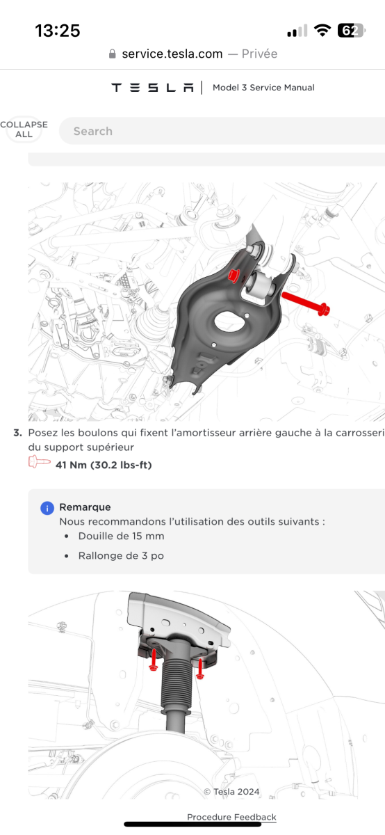

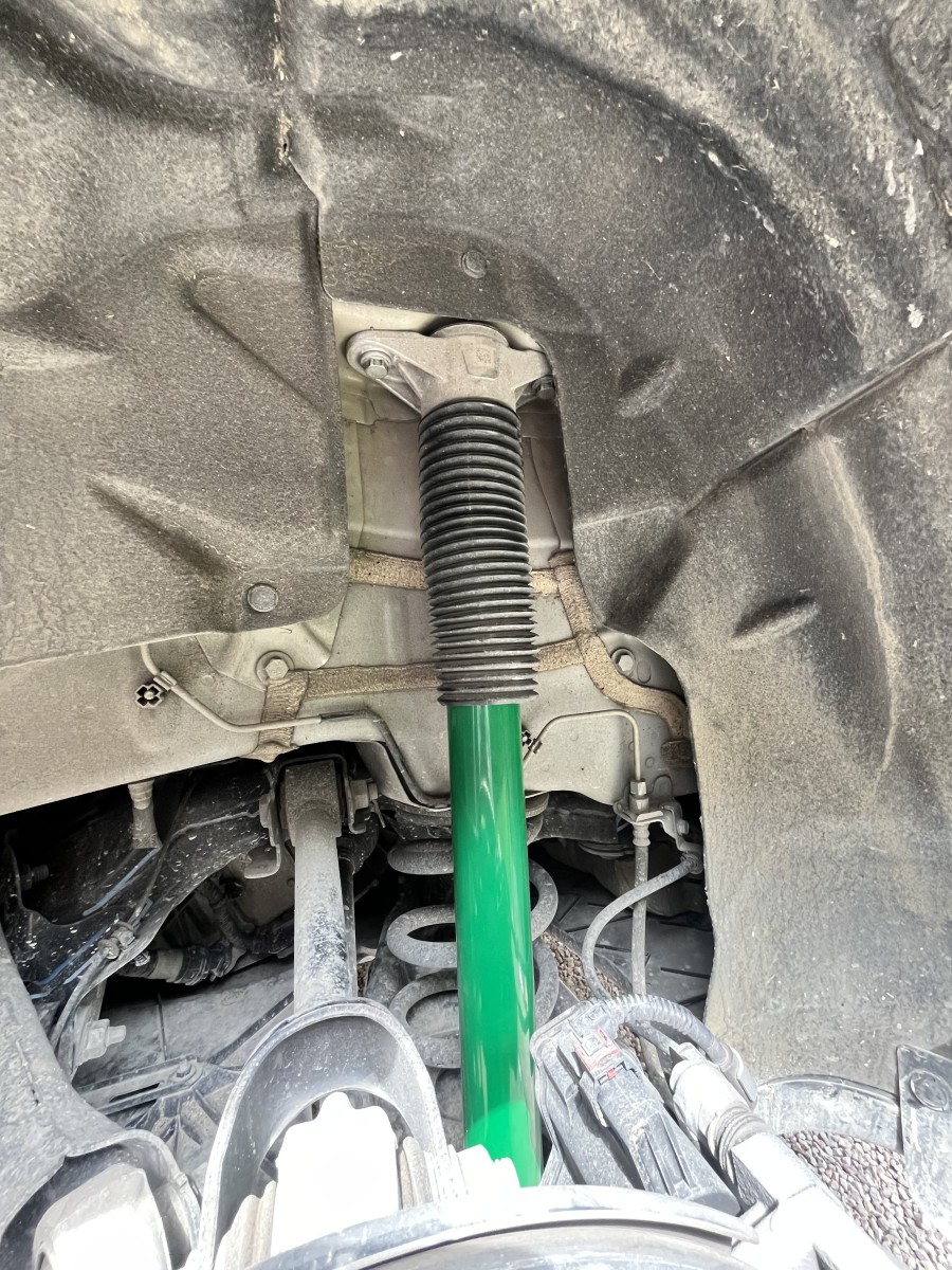

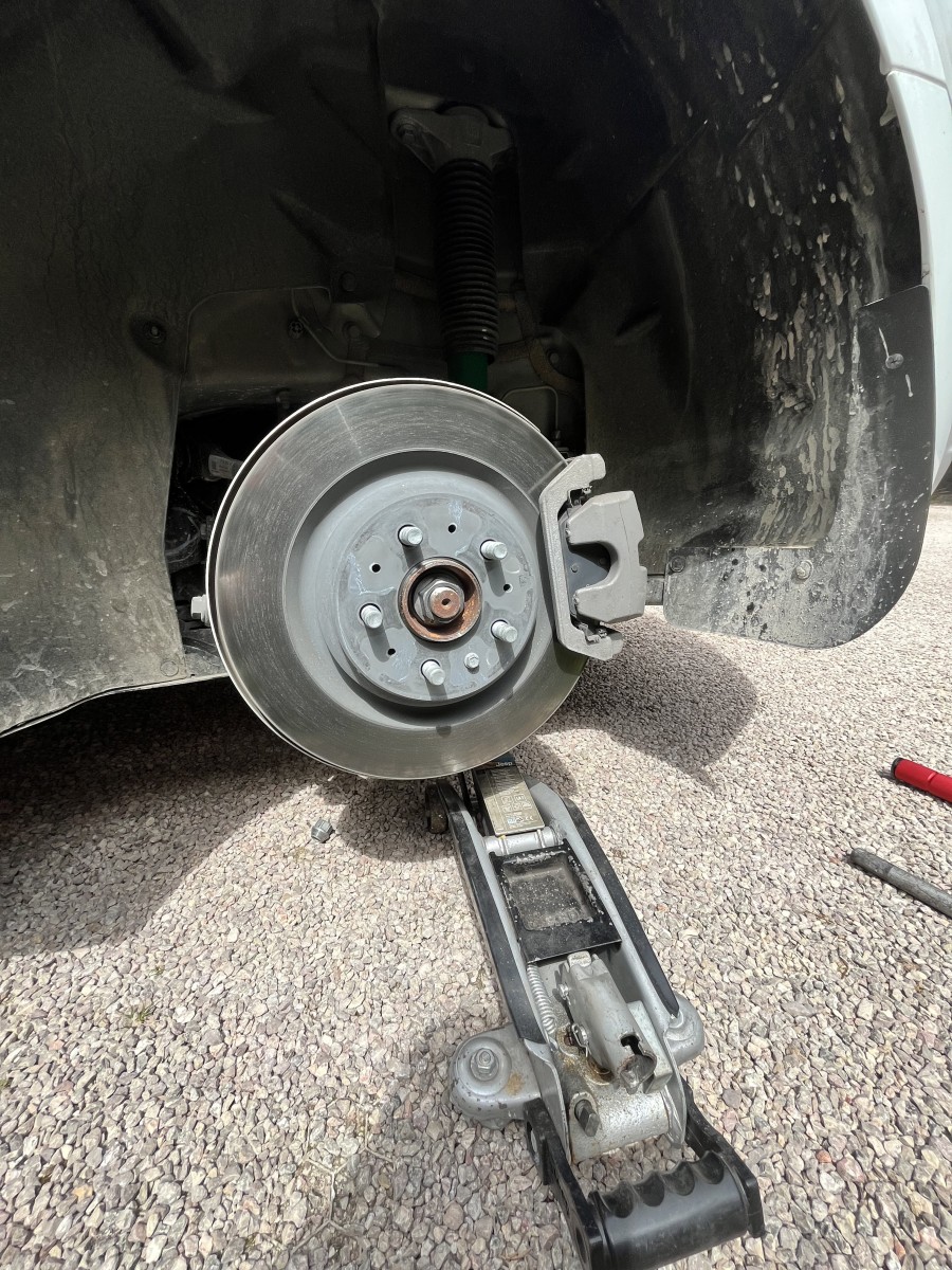

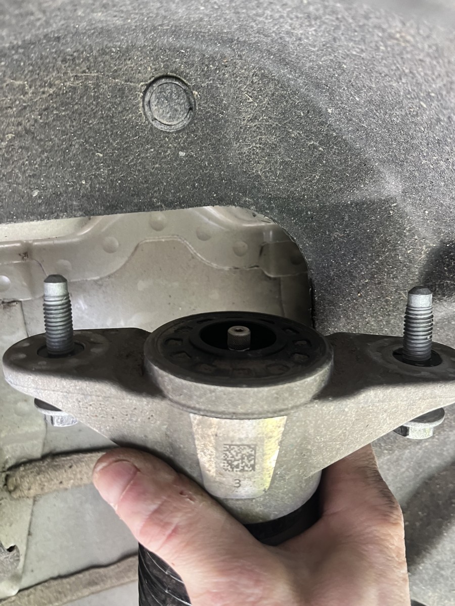

À l arrière il suffit juste de démonter les 2 vis qui tienne la tête d amortisseur après avoir démonté la roue et mettre un petit crique sous le bras , ensuite tu prend l amortisseur et tu le rétracte a la main c’est hyper simple , tu vire le cache poussière qui est emboîté au dessus et tu as Accès a la vis de réglage
Y en a pour 10min , il suffit, au remontage , de ne pas oublier de remettre le cache poussière et de torquer les vis au bon couple 41mN

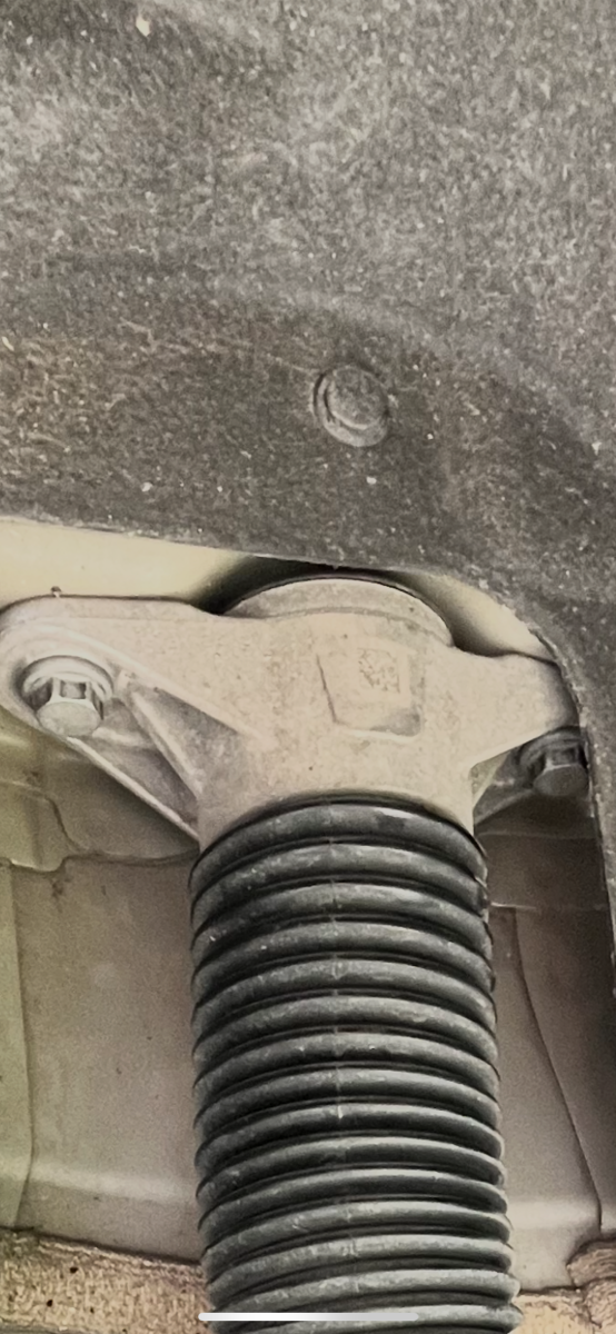

Bonjor, tu es sûr que la molette pour l'arrière n'est pas accessible sans démonter? Le monteur de chez ACC m'avait dit "difficile d'accès mais pas impossible" pour l'ARR et "démontage baignoire et caches" pour l'avant.

Vu l espace je ne pense pas que ce soit aisé de démonter le cache et surtout de sentir les clics de la vis qui sont très peu palpables
