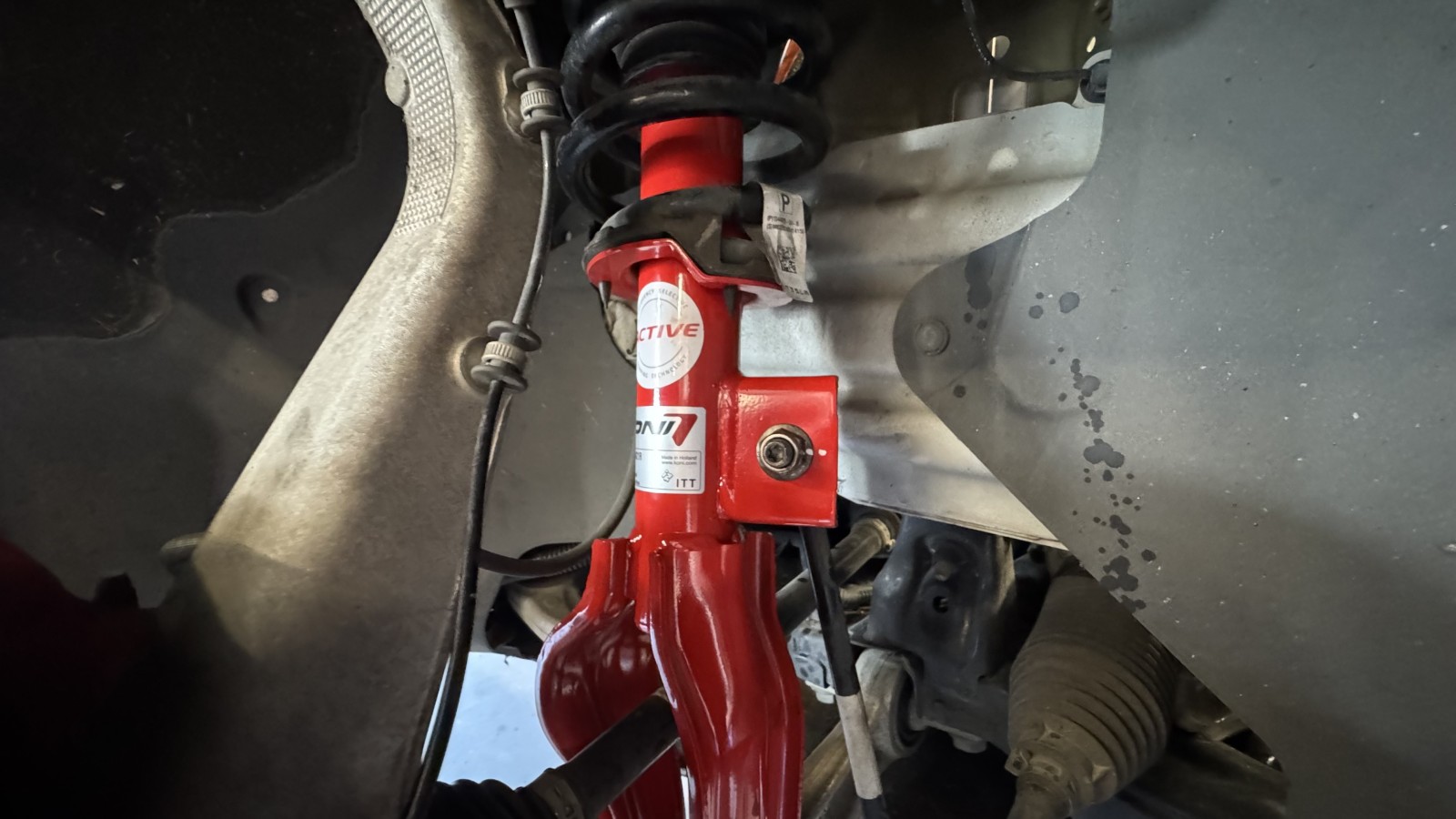

  • Amortisseurs Koni FSD, qui utilisent la même technologie que ceux de la Model 3 Highland
  • Ressorts d’origine, pour garder la même garde au sol

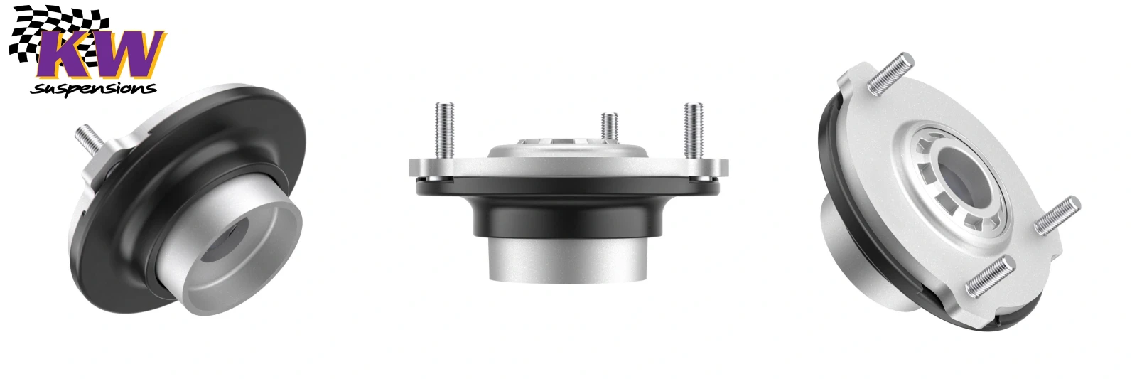

  • Coupelles d’amortisseurs KW, réputées pour mieux filtrer les bruits et vibrations

L'installation :
Montage : simple à l’arrière, un peu plus technique à l’avant
  • Arrière : très accessible — une vis en bas, deux en haut.
  • Avant : un peu plus complexe, car il faut une douille fine et surtout un compresseur de ressorts. Si vous ne voulez pas vous y coller vous-même, un petit garage peut faire ça pour pas cher. (Merci @cece1508 pour l'adresse).
Bon à savoir : pas besoin de faire un parallélisme si vous démontez uniquement les trois vis de 13 mm sur le dessus (info confirmée par Tesla).

Les Koni FSD transforment la voiture. Ils sont plus confortables que les amortisseurs d’origine, tout en étant capables de se durcir automatiquement quand il le faut, par exemple en conduite un peu plus sportive. On gagne donc en confort et en tenue de route, ce qui est plutôt rare !
Les aspérités de la route sont beaucoup mieux absorbées, que ce soit en ville, sur route ou même sur autoroute. Le comportement de la voiture reste très sûr, même à haute vitesse avec une seule main sur le volant.
Sur nationale ou autoroute, les amortisseurs semblent avoir bien plus de débattement lors des grosses ressources liées à de grandes bosses ou creux sur la route, c'est appréciable.
Quant aux coupelles KW, elles jouent parfaitement leur rôle : fini l’effet “tout tape dans la caisse”, la liaison roue/caisse est bien mieux filtrée, les bruits parasites sont fortement réduits. Résultat : la voiture paraît plus silencieuse, plus agréable et globalement plus premium. Je recommande vraiment de les installer.
