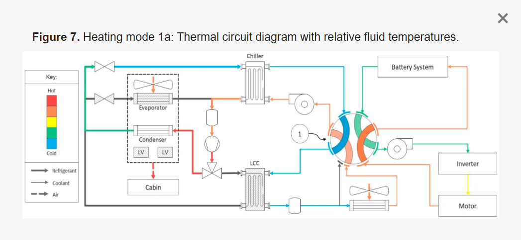

1 - Concernant le circuit de réchauffement / refroidissement : Il est commun à l'ensemble du véhicule (habitacle, moteur(s), batterie) ce qui explique que lorsqu'on chauffe l'habitable pendant longtemps la temp. des cellules augmentent légèrement. La batterie est chauffé par le dégagement de chaleur du(des) moteur(s).

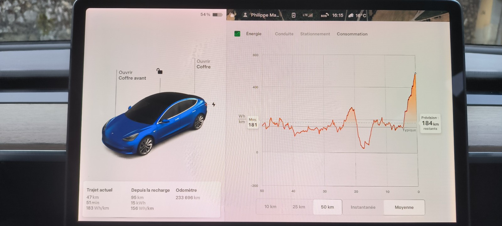

5 - le calcul de la capacité restante que vous m'avez donné est bon puisque la capacité annoncée restante sur mon véhicule est de 79% [(181 X 184) X 100 ]/54 = 61.67 kW
77.8kW X 79% = 61,46 kW

1- Si on veut préchauffer l'habitacle à l'arrêt et pas la batterie, on utilise le mode Heating 1a, comme on le voit la batterie est isolée de l'habitacle.

5- Ton calcul est approximatif, la capacité utilisable de 100 à 0 % est 77.8- buffer

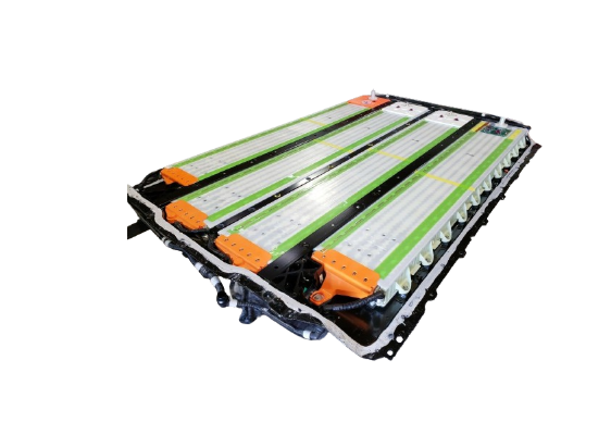

Le buffer est une partie théorique de la batterie, il fait environ 3 à 4 kWh et se trouve sous le SoC 0, il sert à s'assurer que dans tous les cas ton auto va pouvoir rouler jusqu'à 0 et ne pas tomber en panne avant, si tu roules encore et utilise le buffer en entier, une trentaine de kms, l'auto va s'arrêter, il reste encore de l'énergie dans la batterie mais cela la condamnerait à la panne définitive.
Dans une model 3, il y a 4416 cellules, répartie en 96 blocs de 46 cellules en parallèle, les 96 blocs sont montés en série dans 4 modules eux aussi en série.

96 est le total des blocs, il y a 2 modules de 23 et 2 de 25, ceux de 23 sur les cotés de la batterie et ceux de 25 au milieu, un peu plus de place.
