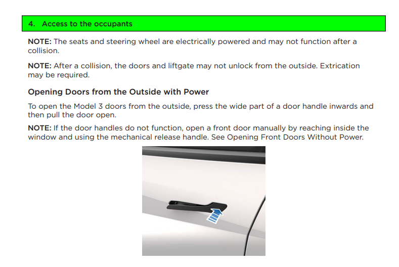

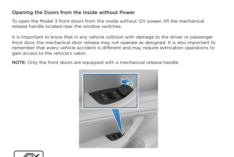

Extrait du manuel pour les secours

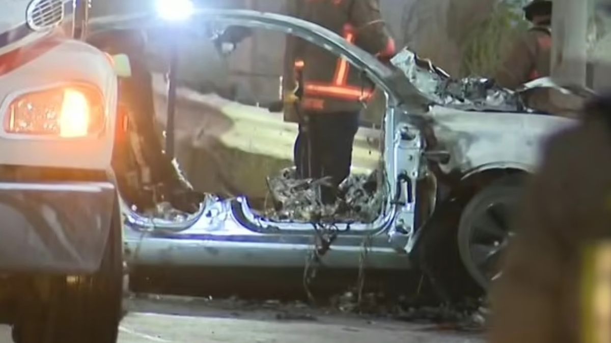

Je parle de celui-ci en particulier :
https://www.ladepeche.fr/2024/11/12/pie ... 318511.php

Perso, je parlais de ma TMY et non d'une Model 3. J'ai un copain qui a une Model 3 et il vient de vérifier, il n'a rien à l'arrière pour ouvrir en cas de panne électrique

Celui aussi je l'avais vu, l'histoire parait étrange.
Il y a 7 millions de Tesla en circulation, s'il y avait vraiment un problème, il y a longtemps que les autorités auraient réagi.

le manuel pour la Y est identique, pas de mention du câble.
Pour tous les modèles https://www.tesla.com/firstresponders
Accès aussi par Tesla Service puis Découvrir
https://service.tesla.com/fr-FR/

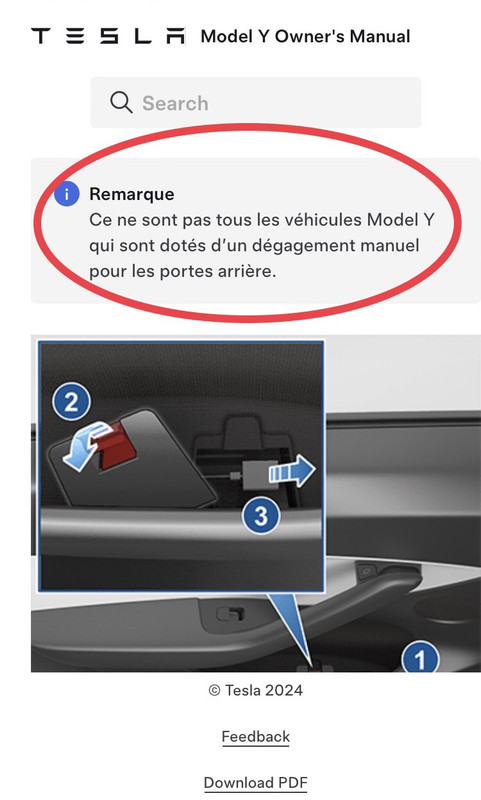

Voilà en PJ, la réponse de l'assistance Tesla après ouverture d'un ticket

C'est ce que j'ai aussi. Mais est ce vraiment le système de secours ?

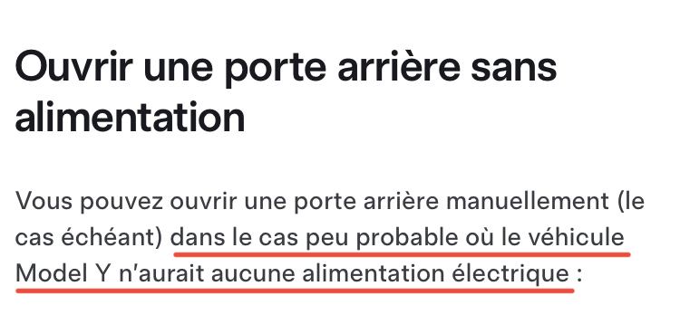

Pour résumer :
Dans le fameux cas peu probable de la panne électrique, il est probable que la tesla n’ai même pas une sortie de secours à l’arrière…

La porte ne s’ouvre pas de l’extérieur dans ce cas peu probable…

D’après les médias, la survivante de l’accident d’une tesla qui a fait 4 morts au Canada a été sauvée grâce à un témoin qui a brisé la vitre…
Certes la voiture avait frotté un rail de sécurité mais les médias parlent d’une panne électrique .

Dans l'accident Canadien, il n'y a aucune raison que les deux personnes devant ne puissent ouvrir leurs portes puisque c'est mécanique en secours.
La personne à l'extérieur ne précise pas si elle a essayé ou pas pu ouvrir la porte de l'extérieur, cette histoire est racontée d'une façon peu crédible.
