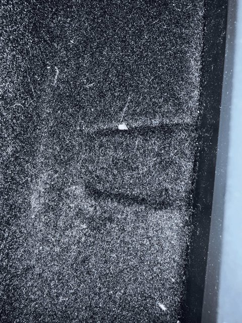

En cas de panne électrique, on peut ouvrir les portes avant grâce au système de déverrouillage situé sous la poignée.
Mais qu'en est-il sur les portes arrières dans une TMY Prop Berlinoise 2023
J'ai vu cela dans le vide-poche arrière, mais je ne suis pas arrivé à l'enlever et pas sur que cela permette de déverrouiller la porte

Il faut retirer la partie prédécoupée et ensuite tu devrais avoir une sangle qui permet de déverrouiller la portière.
Il existe même des sangles que tu peux acheter sur internet pour pouvoir avec une version plus jolie. :smile:

Soit, mais tout le monde n'a pas un couteau sur soi et surtout en cas de panne électrique.

Tu es certains de ne pas pouvoir retirer ou ouvrir la petite trappe pour accéder au câble qui permet l'ouverture manuelle ? Tu as vraiment essayé ?

J'ai bien ce système mais pour déverrouiller il faut donc un tournevis et bien sur, tout le monde en a un avec lui

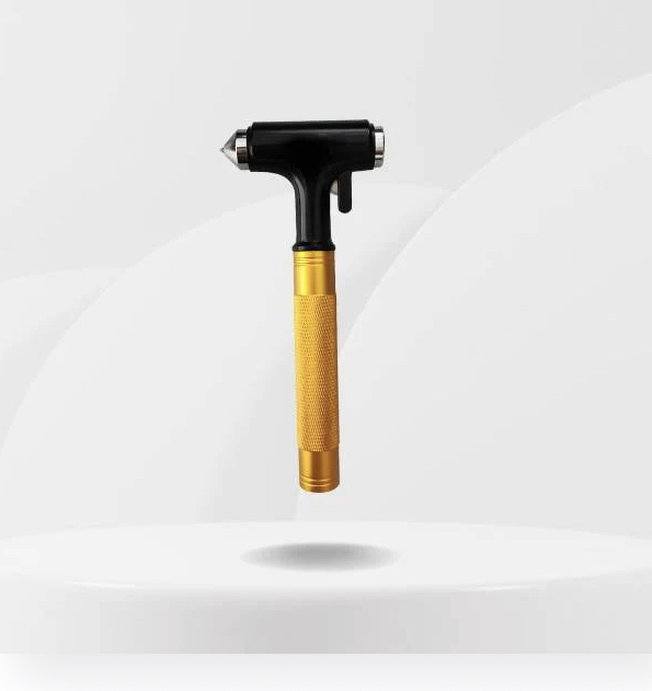

Autant avoir un brise vitre.

Un brise vitre est bien c'est sur mais faut se souvenir ou tu l as mis s'il n'a pas volé dans l'accident et si tu as la force de casser la vitre de l'intérieur, mais c'est une solution.
