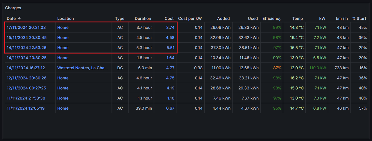

A suivre, mais j'ai trois incohérences sur les 3 dernières sessions de charges, entre MyTeslaMate et Evee.
Sur MyTeslamate:
Sur Evee:
14/11 38.47kWh 05.46€ Start 29% contre 29
15/11 33.40kWh 04.74€ Start 36% contre 34
17/11 27.08kWh 03.85€ Start 45% contre 43
J'édite . En y regardant de plus prêt, il y a des incohérences sur toutes les sessions de charges

@PhilMcQueen Je ne saurais te dire qui a raison (TeslaMate ou Evee :interroge: ).
Pour le savoir, la prochaine fois note le SoC au début de la recharge et puisqu'il y a une différence à chaque session tu sauras qui a raison :clin:

@jpz68
Je dirai Evee car je l'utilise depuis deux mois et c'est cohérent avec mes factures Zeplug

J'ai un doute, mais je crois que Teslamate ajoute un% pour prendre en compte la perte AC->DC. Je ne me souviens plus de où je l'ai lu.
