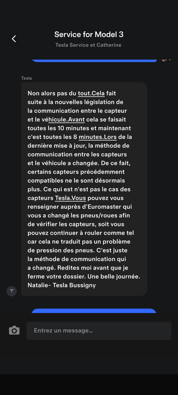

Une MAJ vient de créer une situation problématique, il y a deux hypothèses, un bug ou un choix de Tesla.
Un message d'un SC laisse à penser que c'est un choix.

oui, pour la réponse du SC
oui aussi pour le mode d'emploi qui a évolué
en gros de ce que je comprend, tous les capteurs envoient des infos vers la voiture et la voiture recoie correctement les infos, aléatoirement pour les capteurs de seconde monte et systématiquement pour les capteurs tesla
comme la voiture est incapable de savoir si c'est un capteur tesla ou pas, il faut aller maintenant en concession pour indiquer à la voiture que l'ID du capteur neuf est bien un tesla

L'information concernant les TPMS remontée depuis le mode d'emploi actuel par @monfiston est exactement celle qui était déjà présente sur le mode d'emploi de 2022. Elle n'a pas été modifiée, ce sont exactement les mêmes informations mot pour mot qui ont été gardées dans les modes d'emploi suivants.
Il n'y a donc pas de modifications avouées concernant les modules TPMS non OEM. Ce qui parle pour un bug. Problème des modules non OEM au niveau de la sensibilité de la connexion Bluetooth ? Pour le moment, ce sont les modules Alcar qui semblent les plus affectés par le problème et personne n'a encore signalé de problème avec les Alibaba de green drive par exemple.

J'ai une réponse de Tesla.
C'est un changement de protocole et une évolution de la communication entre les capteurs et la voiture.
Tesla confirme que cette alerte n'a pas d'influence sur la sécurité, car elle ne traduit pas un problème de pression des pneus.
Et que l'on peut parfaitement rester ainsi.
Ce n'est pas une obligation de passer aux modules TPMS de Tesla sauf si l'icône de pneu orange vous pose un problème (mais cela veut dire 4 modules plus le travail de les changer = une grosse somme, à vous de voir).
Quand je disais plus haut que c'était un problème de communication.
Les Alcar ne sont plus totalement compatibles avec le système, mais fonctionnent parfaitement.
