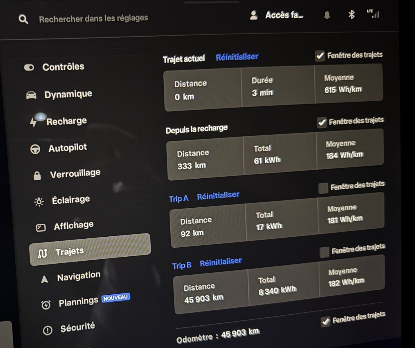

J'ai une M3 Performance de 2021, j'ai dernierement fait une recharge a 100% de la batterie et je suis arrivé a 1% pour connaitre la capacité de la batterie. La le tableau de bord m'annonce 333kms effectués pour 61kwh avec une moyenne de 184wh/km.
j'ai l'impression que pour une performance la batterie a pris un coup même si les derniers trajets il y avait de l'autoroute a 110km/h et 130kmh/h "environ 200kms"
Quand je recharge a 100% elle m'indique 440kms.
Trouvez-vous cela normal ?
Cordialement

@Francki100 en page 1 tu as les chiffres de ta batterie a l'origine (507km) si il t'affiche 440km a 100% et
Si cela est correct, ta dégradation semble assez élevée 13.2%.
(Normalement a 30% avant les 8 premières années, la garantie entre en jeux)
Sinon, une consommation de 184Wh/km pour une M3 perf, a vitesse d'autoroute semble normal.
EDIT: correction des chiffres.
Merci @Olival68 :top:

@F67 Il ne faut pas prendre l’autonomie WLTP (567 kms) mais l’autonomie EPA (507 kms) qui est celle affichée à l'écran :clin:
Donc cela nous donne une dégradation d’environ 13%
