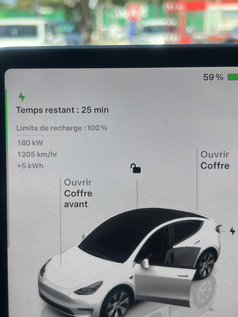

Vitesse de recharge au SUC Tesla 180KW à 59% de batterie

180kw avec 59%, ces batteries byd sont impressionnantes, de mémoire à 60% je suis déjà passé sous les 100kw avec ma batterie lfp catl

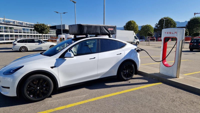

J'échange rapidement sur la conso de mon model Y équipé d'une tente de toit.
Condition du trajet :
-14°C
-630km
-tente de toit Fjordsen light avec un CX d'armoire normande (cf photo)
type de route : Mixte 2/3 autoroute suisse (120,110,100 km/h)- 1/3 route de montagne
Départ 100% maison - Au départ, le planificateur m'annonce 30% au SUC de Bulle, arrivée à 19%, 11% de conso supplémentaire
La surconso est réelle mais pas catastrophique (16% de plus)
Conso :
Pour mon voyage de 641 km, la conso "compteur recharge" est de 130kwh soit 20.3kwh au 100 (compteur chargeur maison + kwh vendu au suc)
Pour info, la conso indiquée par la voiture est de 18.3kwh au 100, l'écart étant lié au rendement du chargeur et à la conso à l'arret (24h, avec mode sentinelle désactivé)
Cout :
Soit un coût total de 42€14
Soit 6€68 au 100 (tempo HC à 13cts à la maison pour 39kwh + 41cts le kwh au SUC suisse pour 91kwh)

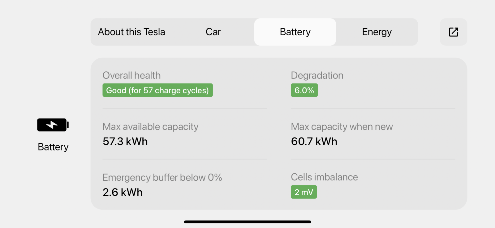

Coucou
Pareil avec ma berlinoise du 27 sept 2023.
12949 km au compteur (acheter quasi neuve a 4000 km)
a 100% elle indique 402 km.
Toutefois Teslogic lui m'indique une dégradation de 6% dans l'onglet batterie ce qui ne correspond pas a la diminution des KM ( 418-->402 = 3.8%).
Je comprend pas le calcul de Teslogic. :interroge:

@Neneche31 je ne comprends pas non plus l'écart de dégradation mais il y en a sur le forum qui vous certainement nous trouver l'explication :clin:

Teslogic ne mesurerait pas la dégradation par rapport à la puissance en kw de la batterie au lieu du kilométrage ?
Si tel est le cas à 100% de charge vous devriez trouver une valeur de 56.4 kw (60kw x 0.94) lorsque votre charge est terminée à 100%
Vous pouvez voir si vous avez ce chiffre ?

Bonsoir
Oui le calcul est basé effectivement sur les kWh
Voici le screen d aujourd’hui :

Vous confondez kW qui est la puissance et kWh qui est la capacité.

J ai ecris un peu vite et avec mon mobile le calcul est bien fait sur la capacite de la batterie exprimé en Kwh :smile: 3
Je corrige :smile:
@Hervé S70D la mienne est une berlinoise standard range du 27 septembre 2023
La batterie est bien une BYD :smile:
