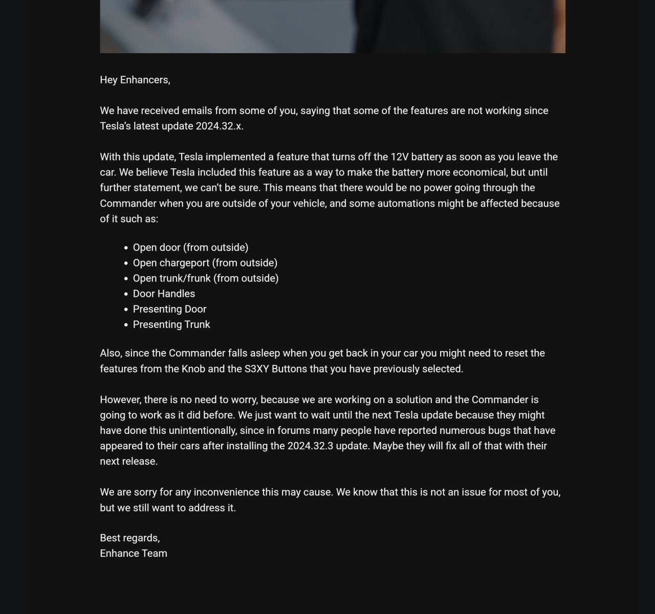

Je viens vous demander si certains proprio de Model 3 ont eu un bug un peu particulier sur leur voiture depuis l'installation de la 2024.32.3, qui met instantanément la voiture en veille dès qu'on claque la portière conducteur après être descendu du véhicule. Le verrouillage se fait bien toujours par éloignement mais tout le système 12v semble se couper et plus rien ne fonctionne jusqu'à réouverture de la portière. Seulement, dès qu'on rouvre la portière, les équipements branchés sur du 12v ne fonctionnent plus correctement après coup. Certains reboot en boucle, et d'autres ne s'allume plus du tout. La seule solution que j'ai trouvé pour que tout fonctionne à nouveau correctement est de verrouiller et déverrouiller manuellement la voiture depuis l'extérieur (via l'app). Et ce "bug" recommence à chaque fois que je sors de la voiture (je suis taxi, je sors souvent pour ouvrir la portière aux clients).
Je tiens à préciser que les équipements taxi n'ont jamais causé de problème avec le véhicule et qu'avant cette dernière MAJ (effectuée samedi dernier), je n'avais pas ce soucis, je pouvais sortir du véhicule et rien ne se coupait (sauf la musique) Je pouvais laisser la dashcam branchée à l'allume-cigare et elle fonctionnait comme un mode parking (h24).
Y a t-il des gens dans mon cas ? Merci par avance

@Smaax95 à priori c'est une régression identifiée par enhauto aussi
