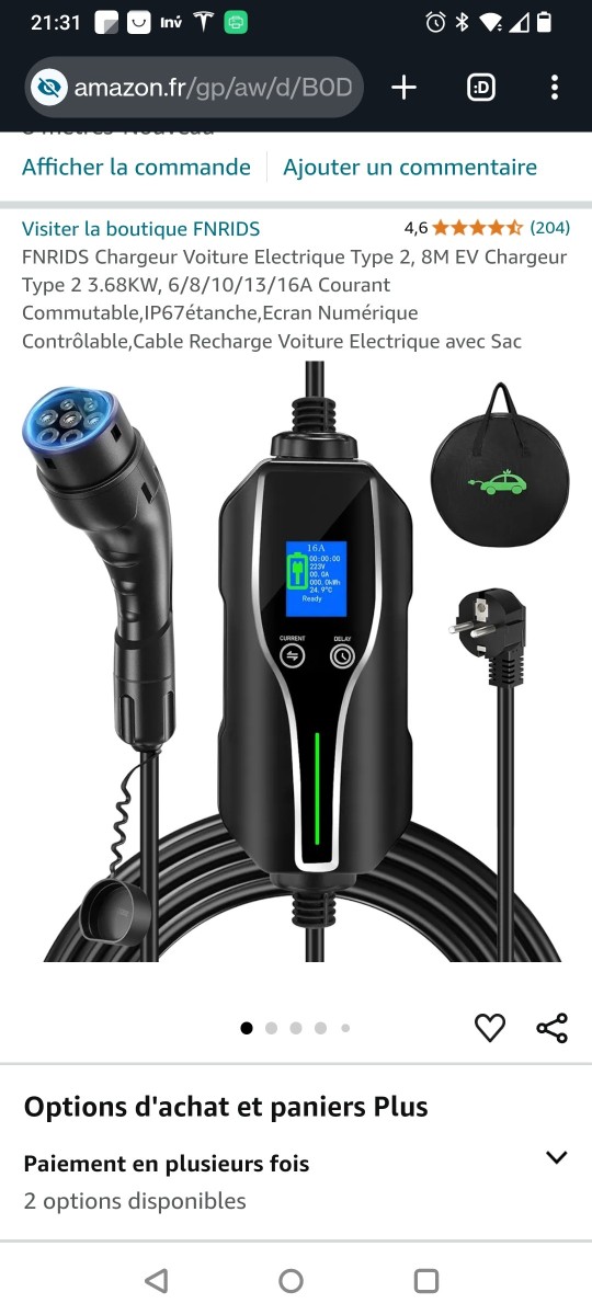

J'ai acheté un chargeur type 2 sur prise domestique avec réglage du courant pouvant aller jusqu'à 16 Ampères.
Je ne suis pas parvenu ce soir à charger la model 3 Highland.
J'ai branché le dispositif, appuyé plusieurs fois pour régler l'intensité sur 16 Ampères. Ensuite j'ai connecté le câble à la voiture. Le voyant de charge de la Tesla est passé à bleu constant. Mais la voiture ne s'est pas mise en charge. J'avais un message d'erreur dans la voiture disant que le système était en attente. En regardant la signification du voyant bleu solide, il est indiqué qu'il faut désactiver la "Charge planifiée" ou appuyer sur "démarrer la charge".
Sur le moment je n'ai pas vu ce message. Je regarderai de nouveau demain. Ça vous dit quelque chose? Vous avez déjà vu ce message ?
