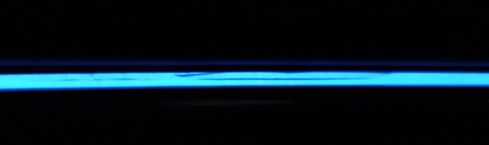

Nouveau sujet, je rencontre un petit désagrément sur ma Tesla model 3 highland. Le bandeau LED sur la portière conducteur commence déjà à ce dégrader. Je visualise un défaut via manque de luminosité dans le bandeau, cela fait comme une fissure ou une contrainte anormale ?
Avez-vous le même sujet, c'est peut être un point à rajouter à la check liste.
J'ai par conséquent demandé un support à Tesla sur le sujet pour une prise en garantie, affaire à suivre.
Petite photo d'illustration :
Dernière modification par Lightning le 21 août 2024 21:32, modifié 1 fois.

J’ai le même problème que vous, et un devis à 1980,40€ pour les 4 panneaux de portes, avec pour réponse de Tesla « dans le cadre où votre véhicule est encore sous garantie générale, la prise en charge sera à déterminer lors de votre rendez-vous par le technicien en charge de celui-ci”.
J’ai aussi fait teinter mes vitres chez Glastint… c’est une drôle de coïncidence…
Voici les photos des bandeaux LED:
Est-ce que certains ont le problème sans avoir teintées leurs vitres?

C'est étrange, en regardant bien les photos (zoom) on dirait presque qu'ils ont oublié d'enlever le film plastique de protection du bandeau Led...
Du coup je vais vérifier sur la mienne !
