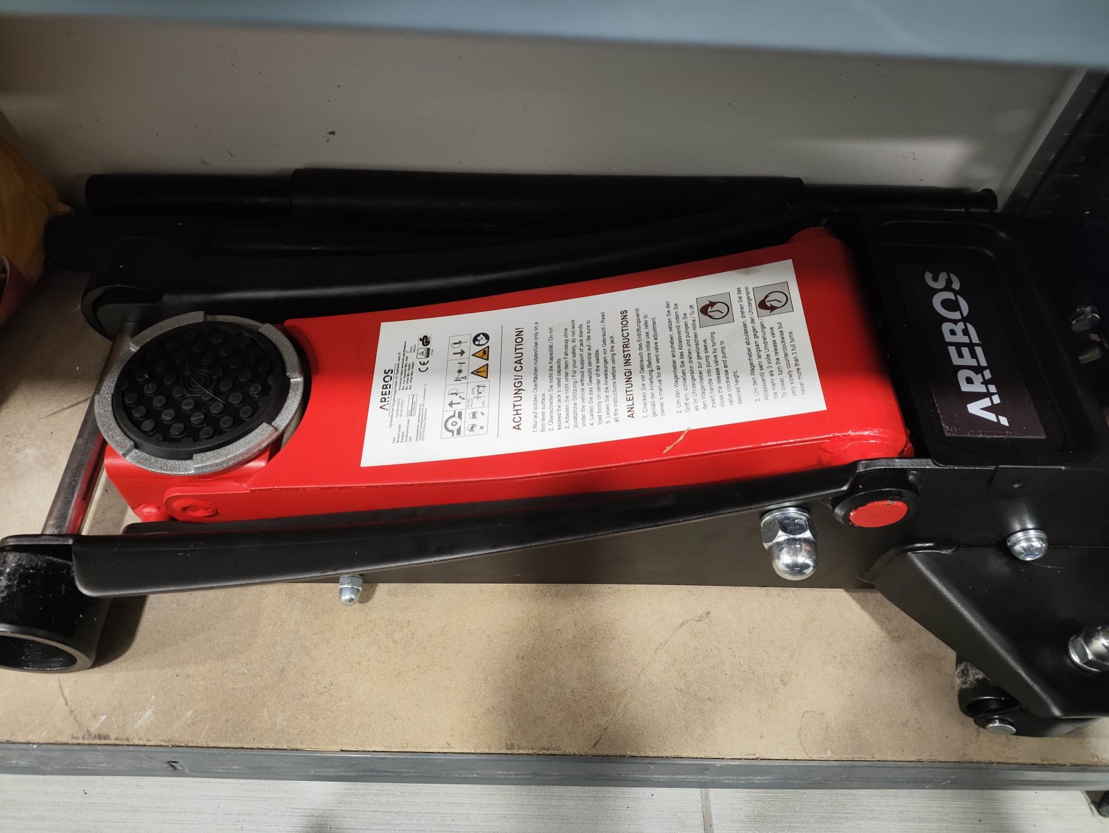

Si vous parlez bien de lever les 2 roues avec un seul cric, oui je l'ai déjà fait :
Mais je préfère quand même faire un côté à la fois, depuis que j'ai vu un gars qui transperçait le plancher... :marrant:
Avec ce type de cric, ça prend 1 minute, c'est très simple. :salut:
Re: Permutation des roues
Ok c'est bien joli mais pour permuter en croix il faut lever simultanément 2 roues en diagonale... :interroge:
