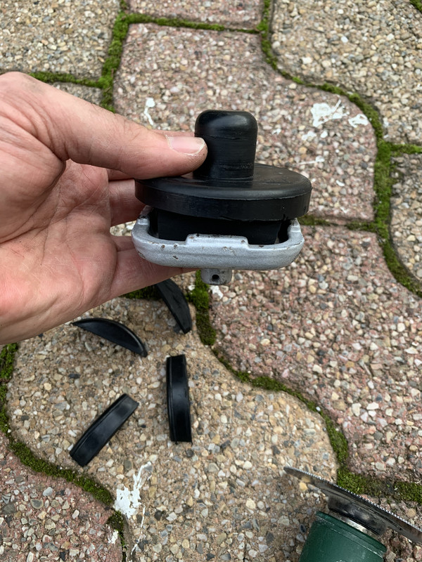

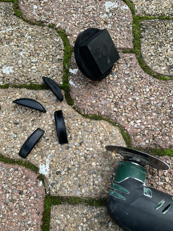

Petite astuce : j’ai un cric un peu haut à première vue également, mais j’ai pu le conserver pour ma Tesla en adaptant un pad de levage (j’ai découpé la partie inferieure du pad pour qu’il se loge dans l’emplacement carré du cric (à la place des caoutchouc).

:Top: parfait

Faire rentrer un rond dans un carré... Toute une technique 😉
Mais c est pas mal. Yapluka!
