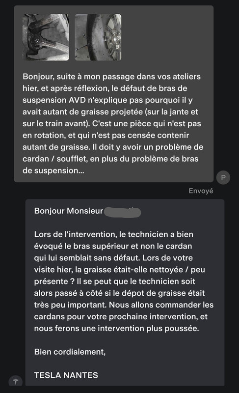

Curieux de lire prochainement la réparation du bras de suspension de ta TMS. pour moi c'est une pièce mécanique qui possède des silentblocs à chaque extrémité et pas de graisse.... :scratch:
Re: Model S de philhor
@arnaud
On est d'accord, ça fait beaucoup de graisse projetée pour un élément qui n'en contient pas, et qui n'est pas en rotation...

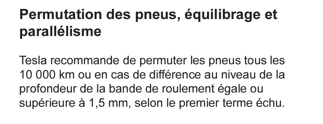

Pour mon 1er jeu de pneus été, j'avais mis en place une règle de rotation qui faisait que chaque pneu voyait chacune des 4 positions... mais le ranger Tesla m'avait recommandé de ne faire que des permutations en X.

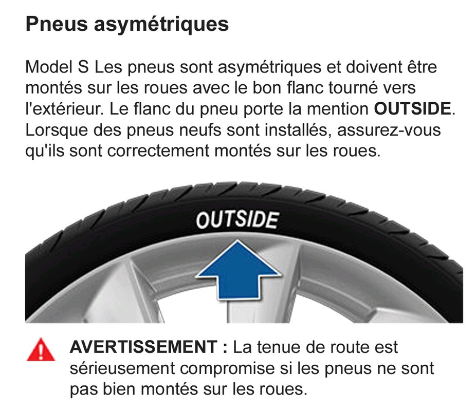

Le pneus Pilot Sport 4 ne présentent pas de sens de rotation imposé, par contre ils ont un flanc extérieur (qui reste évidemment à l'extérieur quand on change la roue de côté).
Vu dans le manuel du conducteur Model S :

Ils commandent des nouveaux cardans et non des soufflets seulement. C'est top ! :Top:
