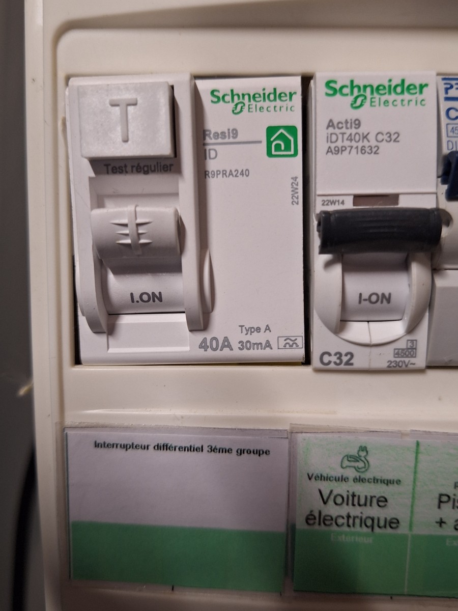

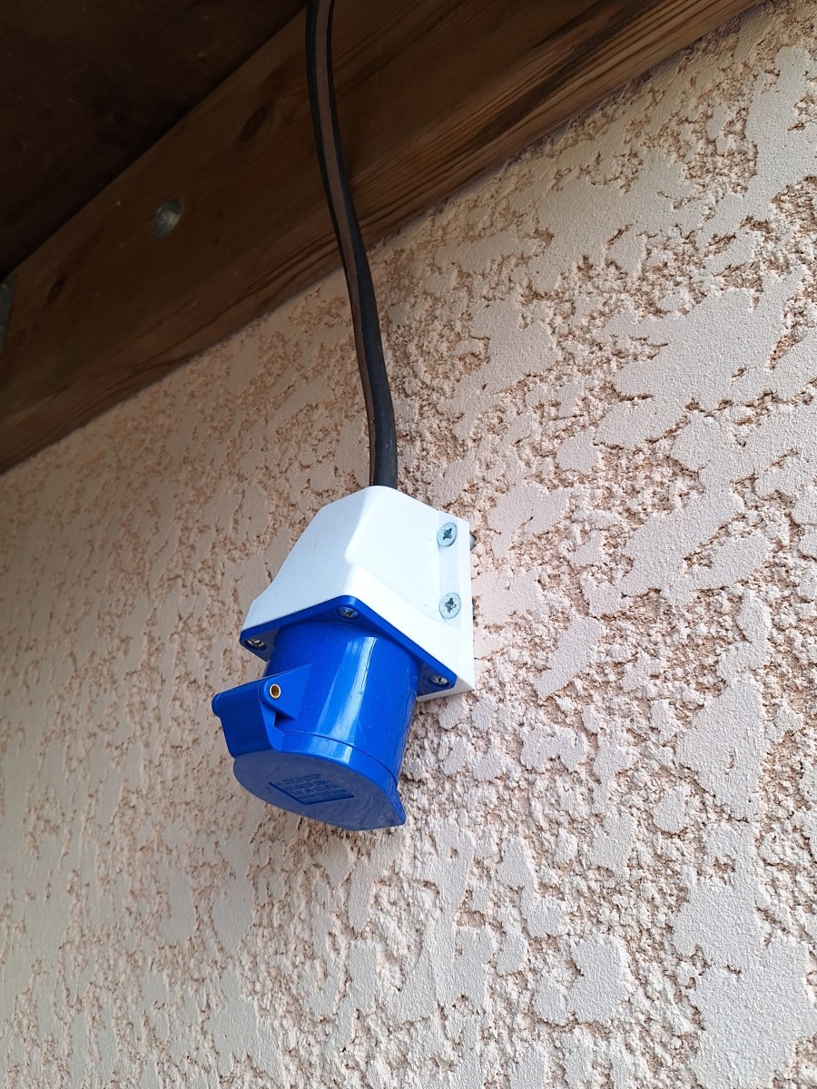

@Boustaflex51 c'est mon frère possesseur d'un VE et électricien qui me l'a installée.
Je te mets une photo niveau compteur et une de la prise que j'au installée haut pour ne pas generet ne pas être tripotée par les enfants.
