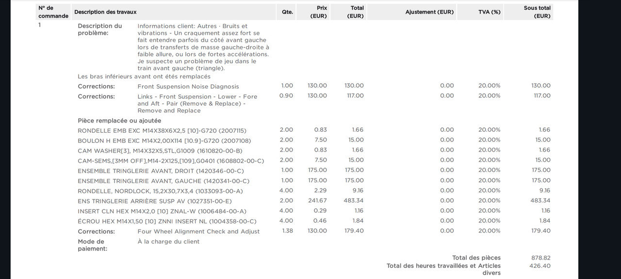

Tout ça pour vous parler d'un bruit qui s'est fait entendre au moment où je lâchais les chevaux : un gros craquement en provenance du train avant gauche. C'était la première fois.
Dans les semaines suivantes, à 3 ou 4 reprises, il m'était arrivé d'entendre ce même craquement (peu rassurant) lors de fortes accélérations, ou lors de transferts de masse gauche-droite dans des virages serrés à faible allure.
J'ai donc signalé ce craquement via une demande de service sur l'appli, en utilisant la section "Bruit et vibration", puis "Autres", et en décrivant le problème.

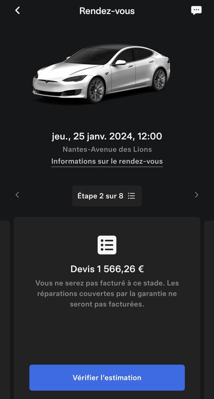

J'ai reçu un premier devis à 124,80 €, pour un diagnostic. Dans les 10 min suivantes je recevais un deuxième devis de 1083,24 €, pour un passage au SC de Nantes le jeudi (25 janvier).
Je suis arrivé à l'heure (8h45) au SC de Nantes, jeudi dernier, et j'ai utilisé le processus de dépôt de véhicule via l'appli, sans aucun contact humain.
Je me suis installé dans un des fauteuils du SC, avec mon PC sur les genoux pour m'occuper pendant les quelques heures que devait durer la réparation.
Dans le hall il y avait un cyberquad tout mignon :
J'avais ma voiture dans mon champ de vision, et bizarrement j'ai vu un clignotement des feux que j'ai interprété comme le basculement du véhicule en mode service. Quelques minutes plus tard un gars du SC est entré dans ma voiture et est parti, sans doute pour essayer de constater le problème par lui-même. Quelques minutes après son retour, il est venu me voir en me disant qu'il n'avait pas réussi à reproduire le problème, et du coup on est parti faire un tour ensemble. Ça m'a permis de mieux décrire le problème, bien que j'ai moi aussi échoué à reproduire le craquement.

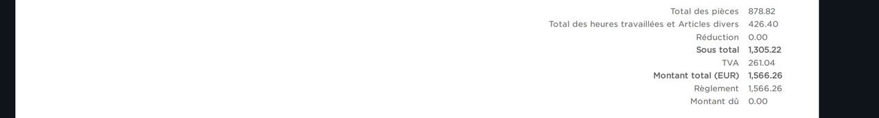

La voiture est ensuite entrée en atelier, et moins d'une heure plus tard je recevais un nouveau devis, plus élevé certes (1566,26 €), mais adapté à leurs observations après démontage : remplacement des bras inférieurs de suspension, suivi d'une géométrie avant/arrière.

Depuis, plus aucun craquement, j'espère que le problème est réglé :clin:

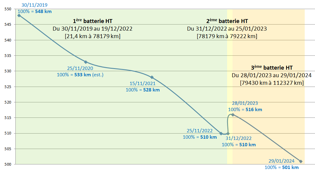

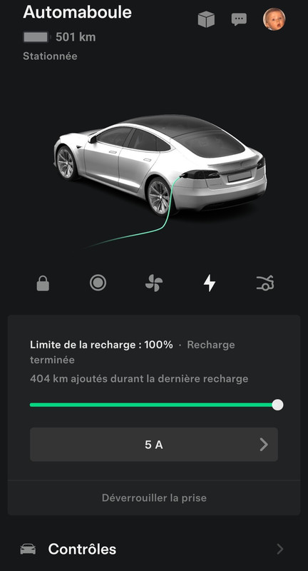

Aujourd'hui, c'était le jour de recharge annuelle à 100% (je ne le fais qu'une fois par an). Verdict : 501 km.
Le jour de la livraison, fin novembre 2019, la batterie chargée à 100% affichait 548 km, ce qui correspond à une dégradation de 8,6% en 4 ans et 2 mois. Bon, ok, c'est ma 3ème batterie :yeuxciel:
J'ai fait un graphique avec les points de recharge à 100% :
Si la pente pouvait se réduire maintenant, ça m'arrangerait, car 500 km c'est pratique pour le calcul mental (20% = 100 km).
Rendez-vous dans un an :sun:

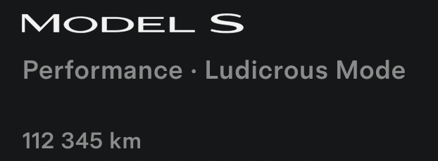

@grandjenoune Automaboule affiche 112345 km, ce soir...
