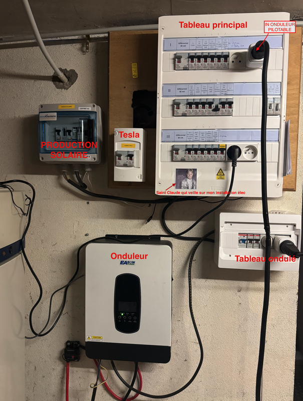

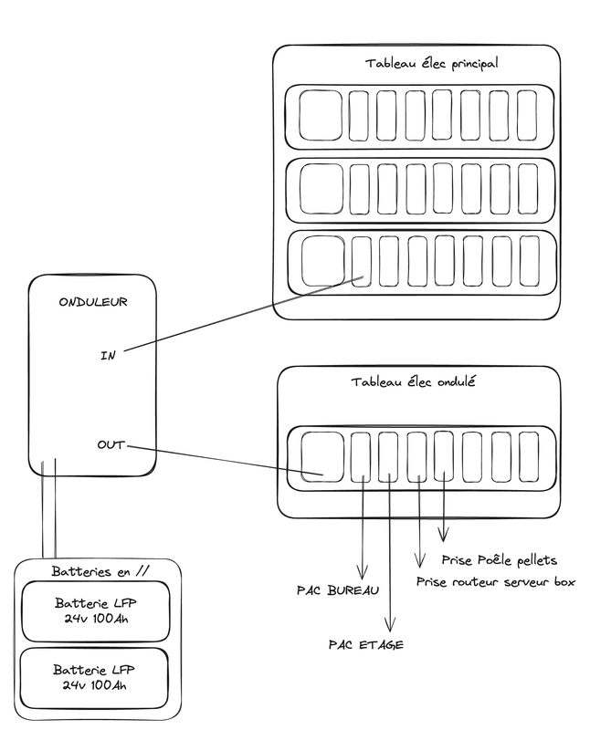

Voilà un petit schéma rapide de mon installation :
La partie IN de l'onduleur, qui alimente l'onduleur depuis ENEDIS et charge les batteries est pilotée par ma domotique. Les jours rouges à 6h c'est coupé, pour utiliser uniquement le courant des batteries. Et à 22h c'est rallumé pour recharger les batteries.
En temps normal, tout ce qui est branché sur le tableau ondulé est en "bypass" de l'onduleur : alimenté par enedis au travers de l'onduleur.
En cas de jour rouge ou de micro coupures de courant, pas d'interruption et pas de casse de mes appareils.

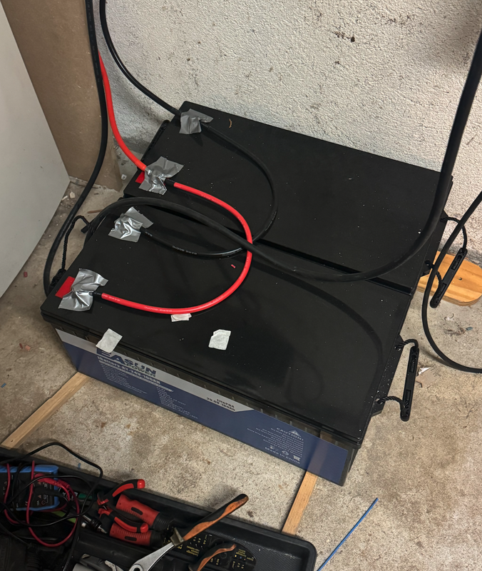

Et une photo pour que ce soit plus parlant (l'installation n'était pas finie au moment de la photo, merci de ne pas juger !) :
Les tableaux :
Les batteries :
L'avantage d'avoir laissé le IN de l'onduleur sur une prise, c'est qu'en cas de coupure très longue (je répète, je suis à la campagne assez isolé, et il n'est pas rare d'avoir des coupures de plusieurs heures, car alimenté en aérien ...) je peux brancher mon petit groupe electrogene sur l'entrée de l'onduleur
