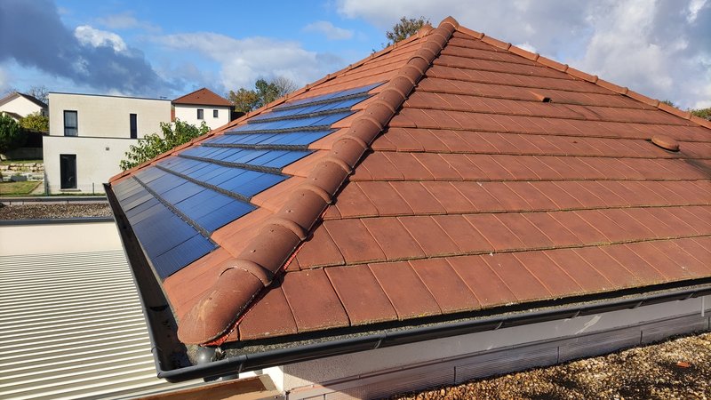

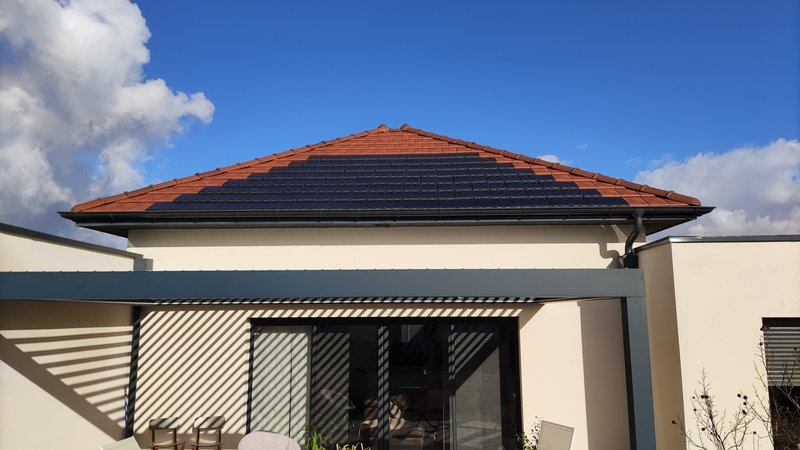

Les tuiles et les panneaux étaient posés depuis une semaine, mais j'attendais le raccordement pour mettre un petite post ici. C'est chose faite depuis ce matin :smile: . Troisième étape, l'installation du boitier pour piloter tout cela et du raccordement pour la revente.
Certes l'artisan qui me fait l'installation prend son temps et procède par étape, mais je préfère cela et que tout soit bien fait.
3kWc pour avoir la TVA qui va bien (10%) et la prime optimum.
Cela nous donne :
Pile poil pour le début des jours rouges Tempo !

Intéressant, mais d'où viennent les tuiles ?

Super bien tes tuiles solaires !

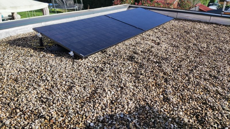

quel est l'angle de tes apnneaux sur le toit plat ? il me semble bas.

@marcdf Peux-tu nous préciser la marque et le modèle des tuiles solaires stp ?

Est ce que ce sont les tuiles Tesla ?
Sinon j'ai trouvé ceci (il y a longtemps que cela trotte dans ma tête, cela va peut être aboutir) mais cela n'indique pas le type de tuile que @marcdf a installé :
https://www.laplateformedelarenovation. ... voltaique/
https://www.edfenr.com/guide-solaire/tuile-solaire/
https://www.nouvelr-energie.com/pv/tuil ... 1oQAvD_BwE
https://edilians.com/tuile-solaire-max.html
Messages : 7658
Re: Recharge et panneaux Photovoltaique
C'est en effet edilians https://edilians.com/ .
J'ai la chance de connaître quelqu'un qui travaille chez edilians , qui m'a mit sur la piste des tuiles, m'a mis en contact avec l'artisan formé pas loin de chez moi et qui cerise sur le gâteau, a en plus suivi de près mon dossier.
Je suis très content du rendu esthétique :top:
Sinon je pense que j'aurai mis des panneaux uniquement sur mes toits plats.
D'ailleurs en parlant d'esthétisme, edilians fait des tuiles photovoltaïques de couleur rouge avec une perte de 25% d'efficacité.
@ouioui pour l'angle je ne sais pas, mais comme toi cela me paraît trop bas. C'est un des points que je dois revoir avec l'artisan. Cela doit être 30 degrés d'après mon contact chez edilians.

@ouioui Pour la pente de panneaux sur mon toit plat (voir plus haut), je me suis renseigné auprès du bureau d'étude qui a préparé mon installation.
Voilà leur réponse :
Je pense que vous parlez de la pente du système et non de l'orientation.
La pente est autour de 10° pour limiter le lestage.
Si on mettait les panneaux à 30° la prise au vent serait très très importante.
Tous les systèmes sur toits terrasse du marché ont une pente dans cet ordre de grandeur.
J'avoue que je suis sceptique :interroge:
Je pense que je vais leur répondre que justement je suis sceptique :clin:
J'ai payé pour avoir 2,9KwC. Cela veut donc dire que au mieux, en plein été en plein soleil c'est ce que je vais produite à l'instant T c'est ça ?
Si oui, je peux leur dire que si jamais je n'ai pas ce rendement, ils devront venir changer la pente. J'ai juste là ??
Seul hic, c'est que l'appli sur mon téléphone, me donne un rendement en Kwh et non en kWc

La puissance en Kwc n'est pas le max plein soleil.
Le facteur limitant est presque toujours le(s) onduleur(s) généralment dimensionné(s) à puissance crète x 0.8.
En outre les panneaux produisent cette energie en laboratoire avec éclairage maximal et par 20°c ce qui n'arrivera jamais. En plein soleil les panneaux génèrent généralement 10 à 15% de moins à cause de la température.
Le maximum pic espéré sera donc la puissance max en sortie d'onduleur(s) ou la puissance crète mois 10-15% au moins.

il faut penser au vent pour assurer un refroidissement et au vent type bourrasque pour ne pas arracher les panneaux.
