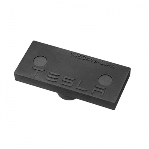

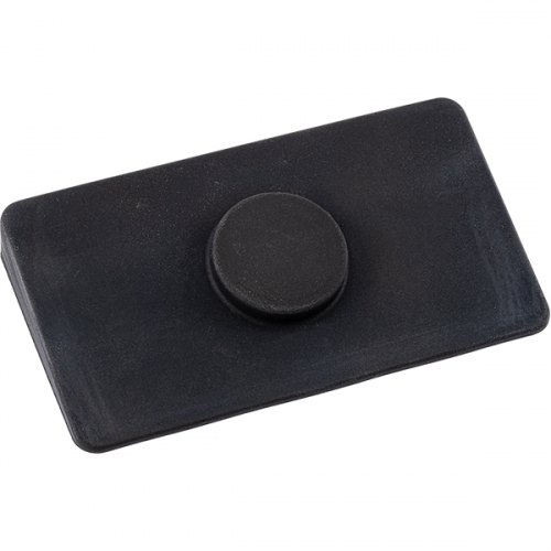

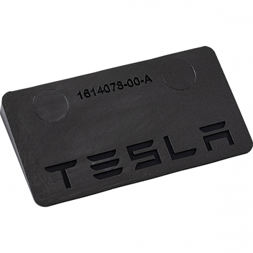

La prochaine fois que je vais chez Tesla je ferais en sorte de faire une photo de ce qu'ils utilisent pour lever nos voitures.
Edit : En attendant j'ai trouvé les pads officiels, ils sont rectangulaires comme dans tous les garages en centre pneus, mais avec un téton pour un positionnement plus facile.
Ceux pour Moel Y sont biseautés :
Ceux pour Model 3 sont plats :
Conclusion :
Les pads des garagistes sont plus proches de ceux de Tesla que les ronds que nous achetons.
Ni ceux des garagistes ni les ronds des accessoiristes ne sont biseautés comme ceux de Tesla pour le Y.

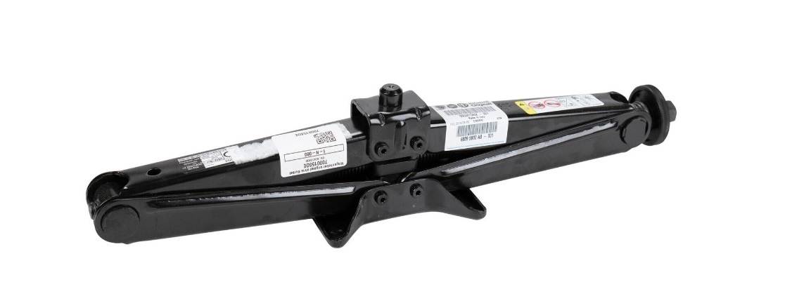

Exactement et si on dispose de ce type de cric, pas besoin de pads :

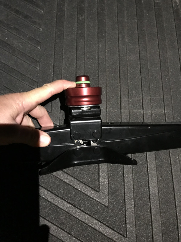

Sans rancune ; pour aller dans ton sens voici mon cric sur lequel j'ai adapté un pad chinois !

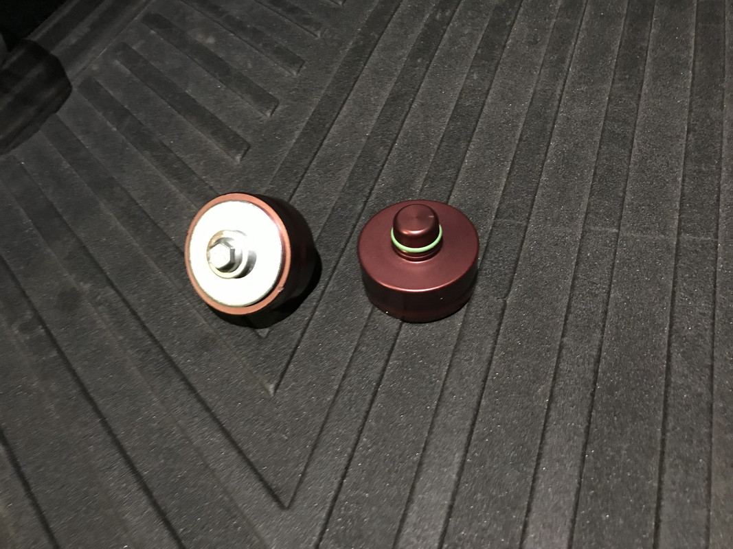

j'ai déja levé plusieurs fois la TMY, les PAD chinois se déforment vu le poids de l'auto, avec un cric rouleur ok, mais la combinaison avec un cric losange me semble super risquée.
je suis passé aux PAD en aluminium, beaucoup plus sécurisants

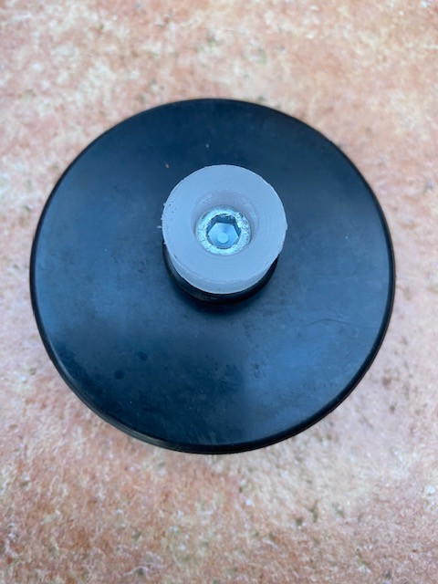

J'ai déjà utilisé ce cric pour deux permutations sans problème et surtout il est dans le frunk pour, en cas crevaison, poser une mèche qui serait à un endroit mal placé ou pour changer de roue (lors de grands voyages à deux, je mets une roue du pack hiver ou été sur le siège arrière replié.
Je vois qu'il est possible d'installer le pad alu sur un cric losange comme le mien (2ème photo) ; as-tu le lien ?
e
ericf13
Messages : 151
Inscription : 11 oct. 2022
Re: Pads de levage : Nouvelle taille pour les Y de Berlin
Message par ericf13 »
https://fr.dhgate.com/product/for-tesla ... 48373.html
Important changer les anneaux en plastique par des joints toriques moins épais, sinon grosse galère pour ressortir le PAD
avec ton cric et ces PAD il faut visser un boulon avec des rondelles dans le PAD pour créer un pivot d'acccroche pour éviter que ça glisse
voir photo ci dessous
Pour le dépannage/voyage j'ai évolué carrément avec cric de FIAT Ducato avec un téton qui rentre directement dans le point de levage de la Tesla
et une roue galette de Nissan Murano

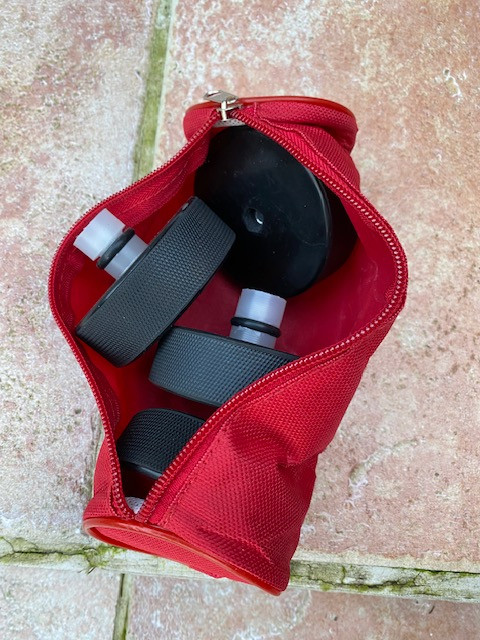

Pour info j’ai commandé les model sport ( attention pour y berlin pour ce fil ) et ci joint photos a priori cela fera le job pour 30 €
Le diamètre et bon et le joint se bloquera lors de la mise en place !
