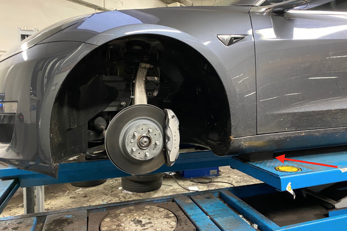

J'utilise un palet de hoquet avec un pion qui est un truc typer pied de chaise à visser ou butée à visser. Ça fonctionne bien.
Ceci dit :
1/ Le pion ne sert qu'au positionnement, pas vraiment obligatoire
2/ N'importe quelle autre cale d'un garage fait bien le boulot si elle est positionnée au bon endroit
Exemple sur mon ancienne Model 3 :
