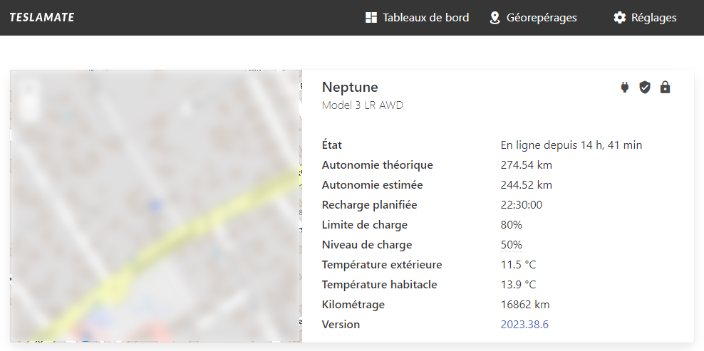

Oui j ai bien redémarrer teslamate car mon NAS c est mise à jour ce soir
étonnant c est que la position de la voiture est bien mise a jour mais j'ai pas l info que la voiture est ouverte comme d 'habitude c est vraiment étrange

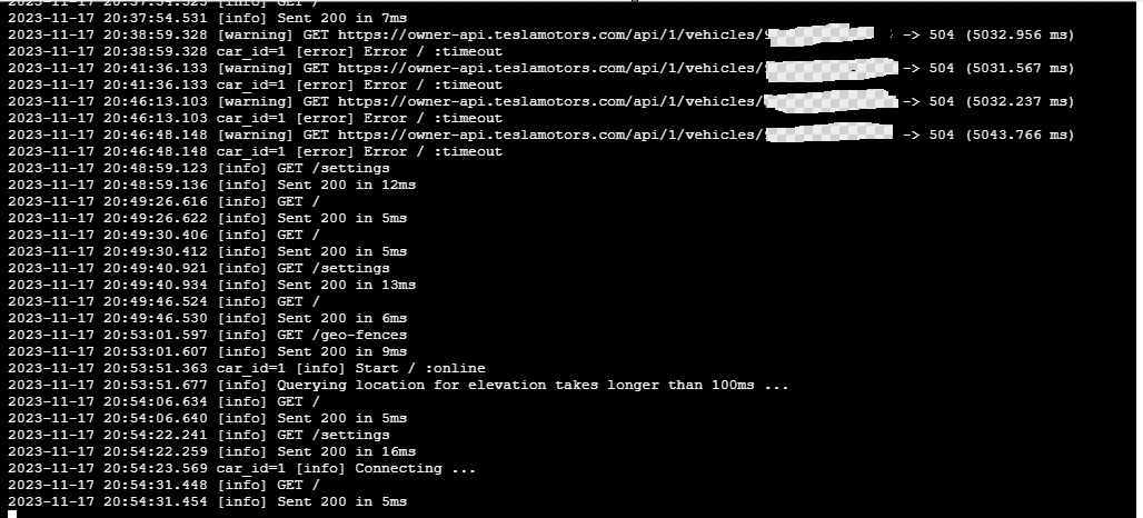

où trouver les log pour essayer de comprendre

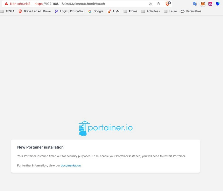

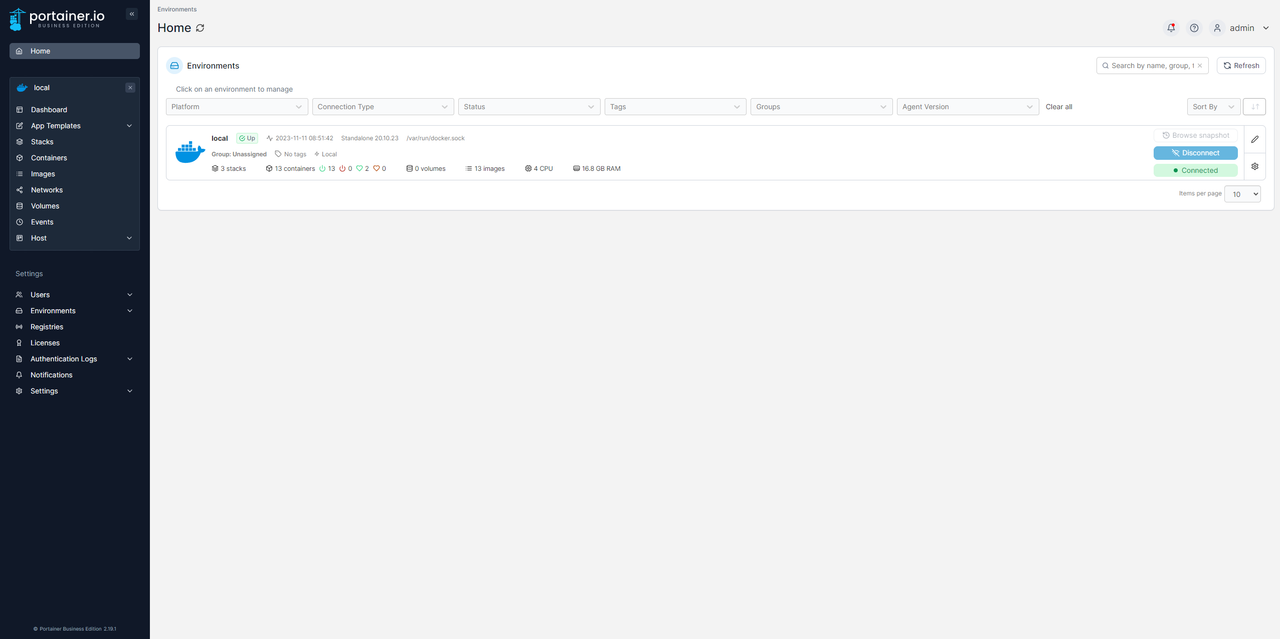

@JyM'or tu es bien sur ce docker là : portainer/portainer-ee:latest ? en version 2.19.2 ?

Ca ?

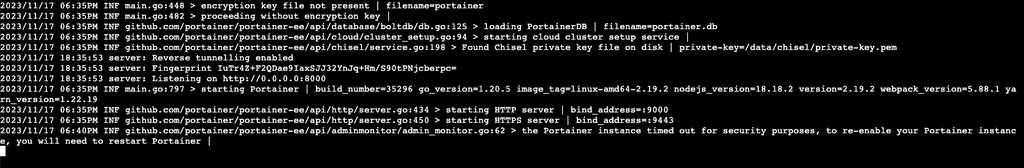

J'a pourtant relancé sans succès !

log toi plutot en http sur le port 9000, ca devrait mieux se passer je pense (tu as relancé le container docker de portainer ?)

j ai eu ces message d erreur d identification j 'ai refait conf un déconnexion et une mise a jour des mes token via mon appli mobile mais ce qui m' a trompé on dirait est q u il a fallu un passage en asleep pour la mise a jour de la position et ensuite sortir la voiture via l appli pour qu a priori elle passe online et que j ai les bonnes informations
avant j'avais pas fait attention au nouveau menu santé de batterie pas mal ; 4.3% de perdu en 20 mois c 'est pas détonnant je trouve

k6_TV a écrit : 17 nov. 2023 22:05
Je vais tout redemarrer.
On verra demain....

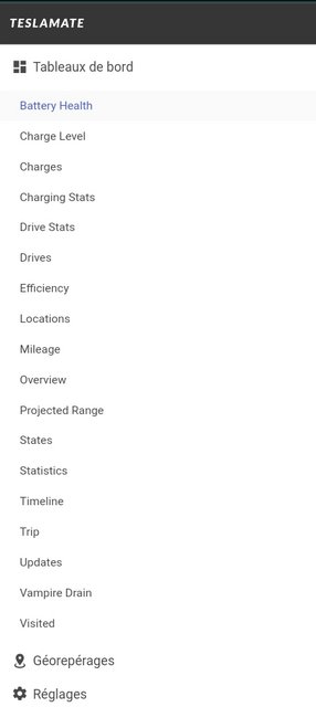

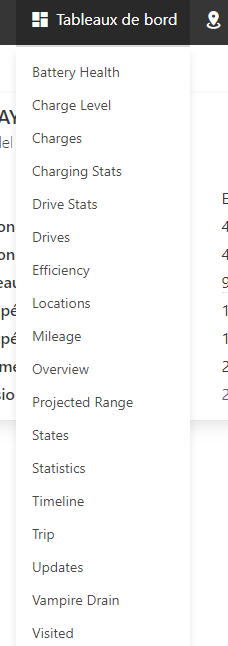

Mais où diable trouvez-vous ce menu santé ? :choque:

il est présent pour moi je pense depuis la derniere mise a jour 1.27.4 mais j avais pas fait attention avant car j'avais des raccourci direct vers charge et state

Merci pour ton retour ça m'a fait penser à un endroit où chercher.
Bon bah j'ai fini par trouver l'option dans le menu réglage de teslamate... mais pas dans mon dashboard grafana.
Du coup si je clique dessus apparemment il n'existe pas.
Décidément les bases de données et grafana pour moi c'est du chinois :pleure:
TM3SR+ 2023 bleu & attelage => Sonic <=

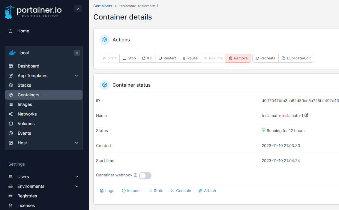

Une fois installé et une licence mise en place (il existe une licence gratuite qui ne nécessite qu'un simple enregistrement afin d'avoir accès à toutes les fonctionnalités de "base"), on obtient ceci :

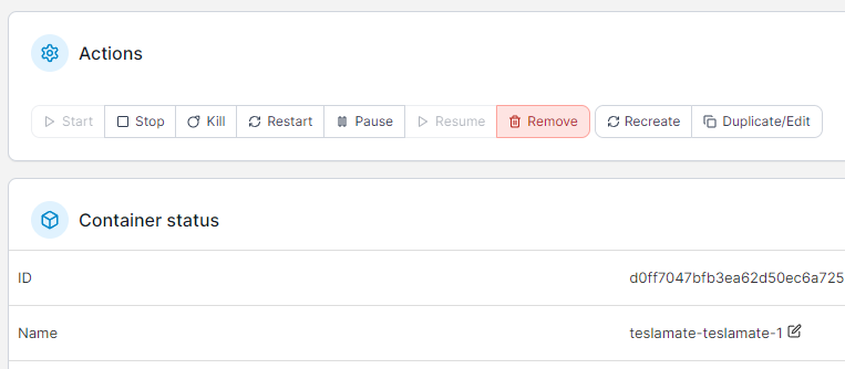

On va ensuite dans la rubrique "Containers" et on clique sur celui qui nous intéresse, c'est à dire "Teslamate", on obtient ceci :

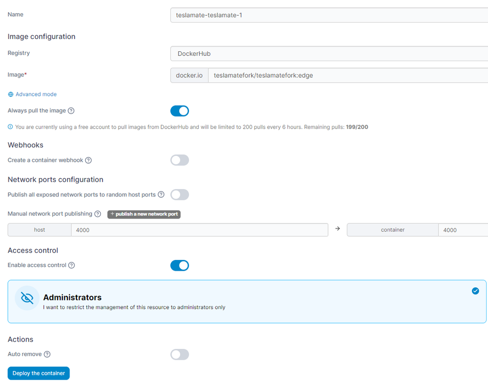

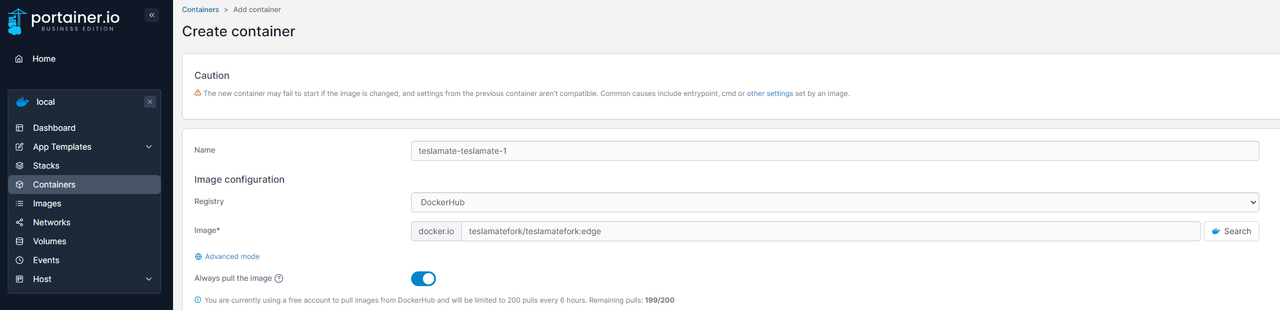

On clique sur "Duplicate/Edit", et on modifie "teslamate/teslamate:latest" par "teslamatefork/teslamatefork:edge"
Puis on clique sur "Deploy the container"
Puis on revient sur le container "Teslamate" et on clique sur "Recreate" (je conseille une fois le container recréé de le relancer en cliquant sur "Restart")
Les manipulations sont terminées dans "Portainer", vous pourrez ensuite accéder à nouveau à votre "Teslamate" sans aucune manipulations sur ce dernier !!!
Enjoy :party:
Salut a tous ,`
Vu que je repo officiel est maintenant compatible avec nos tesla , j'aimerai y repasser ( je suis en fork edge pour l'instant )
J'ai voulu suivre ton tuto ( merci encore d'ailleurs ) à l'envers ( en remplaçant teslamatefork/teslamatefork:edge par teslamate/teslamate:latest) pour revenir en latest mais j'ai une erreur :
The new container may fail to start if the image is changed, and settings from the previous container aren't compatible. Common causes include entrypoint, cmd or other settings set by an image.
Avez vous une idée ? ( je suppose qu'il y a un conflit entre les deux mais je veux pas faire de bêtises)
merci a vous

c'est un avertissement normal car tu changes l'image du container (mais comme elles sont build de la meme manière, il n'y a aucun soucis à confirmer ce message) :top:
