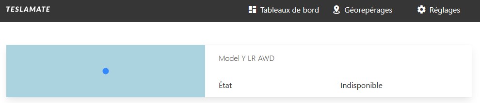

Pour celles et ceux qui ne sont pas à l'aise avec docker en lignes de commande, et qui sont bloqués avec leur Teslamate qui ne communique plus depuis la mise à jour 2023.38.x de leur Tesla : une solution très pratique existe et qui se nomme "Portainer" :sun:
Prérequis : Tuto officiel d'installation sur docker => https://docs.portainer.io/start/install ... cker/linux
Une fois installé et une licence mise en place (il existe une licence gratuite qui ne nécessite qu'un simple enregistrement afin d'avoir accès à toutes les fonctionnalités de "base"), on obtient ceci :
On va ensuite dans la rubrique "Containers" et on clique sur celui qui nous intéresse, c'est à dire "Teslamate", on obtient ceci :
On clique sur "Duplicate/Edit", et on modifie "teslamate/teslamate:latest" par "teslamatefork/teslamatefork:edge"
Puis on clique sur "Deploy the container"
Puis on revient sur le container "Teslamate" et on clique sur "Recreate" (je conseille une fois le container recréé de le relancer en cliquant sur "Restart")
Les manipulations sont terminées dans "Portainer", vous pourrez ensuite accéder à nouveau à votre "Teslamate" sans aucune manipulations sur ce dernier !!!
