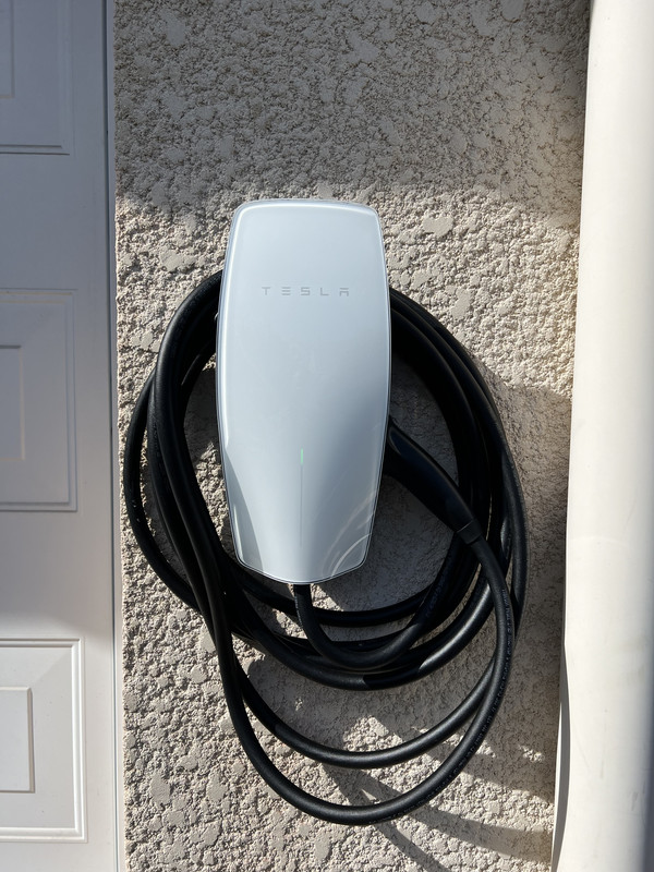

Un grand merci au groupe, grâce à qui j’ai suivi tous les tutos 😀
Le tout en 3g10mm en rigide :peur:
Dernière modification par Salim le 01 oct. 2023 20:30, modifié 1 fois.
M3 Highland Propulsion Blanche 18 pouces intérieur noir.
Re: Maison individuelle : Installer une borne de recharge
En tout cas c'est très propre :top:

@Elkahim
Merci pour ton reportage photos.
Je m’aperçois que tu viens par l'arrière de la prise et que tu as fixé mécaniquement dans ton mur la borne via les trous du milieu. Dans le Dépliant d'installation du wall connector, ils préconisent de se fixer dans les trous opposés à l'arrivée, et moi ça m’embête. Je vais l'installer sur un poteau alu, qui est un peu bombé, et si je respecte leur préco, va falloir que je cale la borne. Mais vu que ca se fait, ca m'arrange !

@jy68700
Effectivement je viens par l'arrière, avec fixation au milieu, pour un visuel plus esthétique.
J'ai fait passer un tube diamètre 25mm jusqu'à l'intérieur de la borne. Il n'y a pas de presse étoupe, du coup un coup de silicone transparent pour isoler l'ensemble.

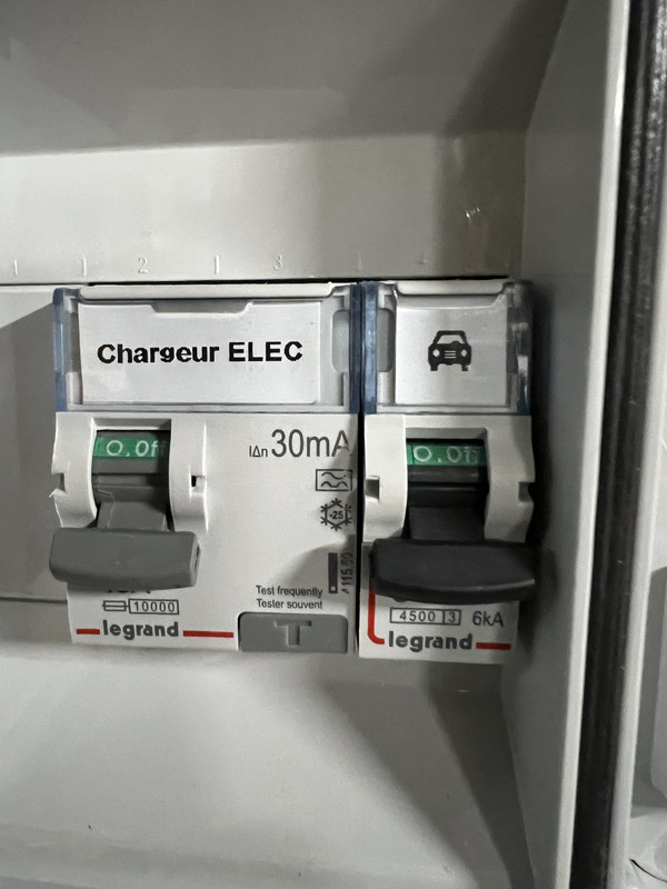

En attendant l'arrivée de ma model3 je prépare mon installation la borne tesla en triphasé en 11kW.
J'hésite à mettre la prise P17 pour être conforme, j'ai lu que pas mal n'en mette pas, ce sectionneur a t’il un intérêt mise à part la conformité ?
Pour les personnes qui l'ont installé, avez vous la une référence pour le sectionneur et la prise pour du triphasé ?
