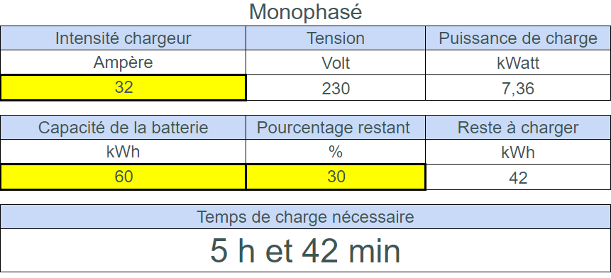

Le calcul est assez simple mais la question revient souvent : Combien de temps pour recharger ma Tesla avec tel ou tel chargeur ?
Pour vous donner une idée des temps de charge en fonction de la puissance du chargeur j'ai réalisé l'infographie ci-dessous.
Elle devrait vous aider à choisir la puissance de votre chargeur ou à estimer l'heure de début de charge pour profiter des heures creuses ou encore pour que votre voiture soit prête au petit matin.
Ici c'est pour une recharge de 0 à 100%. Si vous voulez juste ajouter 10% de batterie, divisez le temps affiché par 10.

Merci pour cette synthèse.
Mais elle me semble "théorique" : as-tu pris en compte que 100 % de la puissance de borne était utilisée pour recharger la batterie ?
En pratique, il me semble que la voiture consomme autour de 1 ampère pour ses propres besoins et donc que sur une borne qui délivre N ampères il reste N-1 ampères pour charger la batterie. Sur de "grosses" bornes c'est assez négligeable, mais sur une prise classique à 8 A ça commence à faire.
A l'inverse sur les bornes en 3 x 16 A (borne de 11 kW), ça semble plafonner autour de 95/96 % (effet de rendement du chargeur ?)
Exemples réels constatés sur une TM3 LR 2022 avec Teslamate sur des prises 8A et bornes 16 et 32A (en monophasé) et 16 A triphasé :
- sous 32A, charge de 34 % en 3h47 (32 A x 224 V = 7,17 kW en moyenne), ce qui donne un temps de charge à 100 % de 11h10 (contre 10h30 dans ton tableau). Teslamate indique une consommation de 39,2 kWh et une charge de 34,7 kWh et donc un "rendement" de 96 % qui correspond grosso modo à un ratio 31/32 A.
- sous 16A, charge de 39 % en 8h45 (16 A x 233 V = 3,73 kW), ce qui donne un temps de charge à 100 % de 22h30 (contre 21h20 dans ton tableau). Teslamate indique une consommation de 32,6 kWh et une charge de 30,5 kWh donc un "rendement" de 93.5 % qui correspond grosso modo à un ratio de 15/16 A.
- sous 8A, charge de 45 % en 21h34 (8 A x 226 V = 1,8 kW), ce qui donne un temps de charge à 100 % de 48 h (contre 42h30 dans ton tableau). Teslamate indique une consommation de 39,2 kWh et une charge de 34,7 kWh donc un "rendement" de 89 % ce qui correspond grosso modo à un ratio de 7/8 A.
- sous 16A tri, charge de 78 % en 5h52 (16 A x 3 x 228 V = 10,9 kW), ce qui donne un temps de charge à 100 % de 7h30 (contre 7h05 dans ton tableau). Teslamate indique une consommation de 64 kWh et une charge de 60,7 kWh donc un "rendement" de 94,9 % ce qui ne correspond pas au ratio 47/48 A (=97,9 %).

Oui ce sont des calculs théoriques, tout comme le fait de recharger la batterie de 0 à 100%. Pratique assez rare.
Souvent c’est un peu plus long, parfois un peu plus rapide, par exemple quand la tension monte à 240 V.
Mais ça donne une bonne idée pour ceux qui se posent la question de la durée ou du type de chargeur à acheter.
Merci pour tes exemples en tout cas, j’en retiens que dans ton cas on peu ajouter 5 ou 10% sur la durée environ.
Avec la durée la capacité de la batterie baisse aussi, donc le temps de charge diminue.

:coucou: Une petite calculatrice maison pour estimer le temps de charge : :Top:
