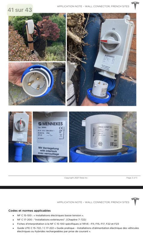

@Ives Bey dans la doc du wc ils écrivent ça
J’essai de me renseigner car même mon pote qui est qualifié irve ne savait pas ça . Il l’aurait branché en direct sans cette prise

Oui je connais ce texte mais, s'il réduit le risque à condition que la mise hors tension soit bien systématiquement effectuée par l'utilisateur, ne rend pas la borne conforme à la NF C 15-100 dans laquelle cette solution n'est pas décrite.
Il existe une hiérarchie des textes et en aucun une consigne d'installation donnée dans un manuel peut contredire une norme d'application obligatoire. Tesla ne risque pas grand chose puisque, en cas d'accident par contact direct (même si la probabilité est faible), la responsabilité sera portée par l'installateur (IRVE) qui est un sachant !
Interprétation de la norme par l'UTE 15-100 F17 : En rappel de l’article 555.1.8, les socles de prise de courant, jusque et y compris 32 A, accessibles à des personnes non averties (personnes dites ordinaires-BA1, enfants-BA2 et personnes handicapées-BA3) doivent être munis d’obturateurs.
Pour la recharge d’un véhicule électrique ou d’un véhicule hybride rechargeable, les socles de prise de courant ainsi que les prises mobiles dont le câble souple est relié à demeure à l’installation fixe, jusque et y compris 32 A et accessibles à des personnes non averties (personnes dites ordinaires-BA1, enfants-BA2 et personnes handicapées-BA3), doivent être munis d’obturateurs, quels que soient :
- leur tension assignée ;
- le mode de charge du véhicule défini dans la norme CEI/EN 61851-1
