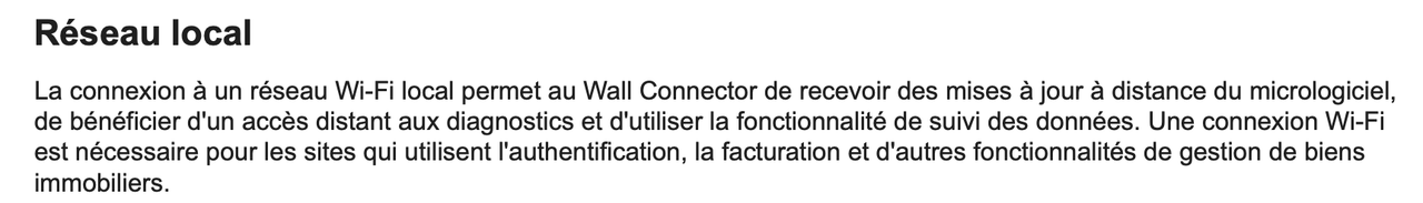

ah voilà j'ai trouvé ce que promet le fait que la borne soit "Wifi friendly":
TM3 LR full black 19"
Messages : 3339
Re: Wall connector à nouveau autorisé en France ?
Oui, donc le wifi ne sert à rien comme j'ai l'ai dit plus haut

Avec le Wi-Fi on sait se connecter au WC pour régler quelques paramètres (autorisation de recharge uniquement Tesla ou tous véhicules, etc ...)
